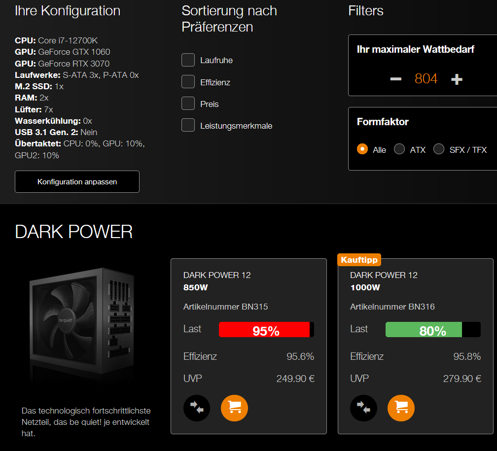

Das Seasonic Focus GX 850 Watt sollte für die zwei Karten und einem i7 auf einem z690 gut ausreichen, oder?

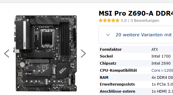

Boardlayout der Alternative ist mMn noch beschissener, da die RTX den Slot überdeckt. Dann muss der ganz untere genutzt werdne.
Wenn alles unter Last steht würde ich mir den Aufpreis auf ein 1000W NT gönnen um auf der sicheren Seite und mit Reserven versorgt zu sein, auch wenn das 850'er ausreichen sollte.
Von der verbauten CPU habe ich nichts gelesen außer i7, somit könnte diese auch 240W schlucken im Falle 12900K.
Dann rechne mal mit ca. 220 - 230W für die 3070 und 120W für die 1060.
Mit allem was sonst noch drinsteckt könnten somit >650W Dauerlast zusammenkommen.
Aufpreis 850 --> 1000W sind ca. 50 Euro, die Entscheidung musst Du treffen.

Bei der CPU handelt es sich um einen 12700K.
Dann hat das NT noch genug Power, oder?
Der beQuiet Rechner sagt, bei Angabe der Grafikkarten als OC Version und 1 Lüfter und 1 Sata "MehrAngabe" 804 Watt.
Wobei die 1060 beim Mining laut minerstat und den richtigen Settings wohl mit 100Watt läuft. Die 3070 mit 120Watt. Somit erreiche ich die im Kalkulationstool hinterlegten Spitzen ja gar nicht, oder?

//Edit: der BeQuiet Rechner sagt bei Angabe der Grafikkarten "ohne OC" 757Watt, statt 804W.
Ein 850'er sollte hier genügen, abdecken muss es aber auch die Spitzenlast.
Bei meiner Config (siehe Sig) genügt auch ein 850W Seasonic Focux GX Reihe.
Ich habe auch nur geschrieben, dass ICH mir in diesem Fall ein 1000'er holen würde.
Das Dark Power ist hier jedoch übertrieben und leider auch übertrieben teuer für den Zweck.
