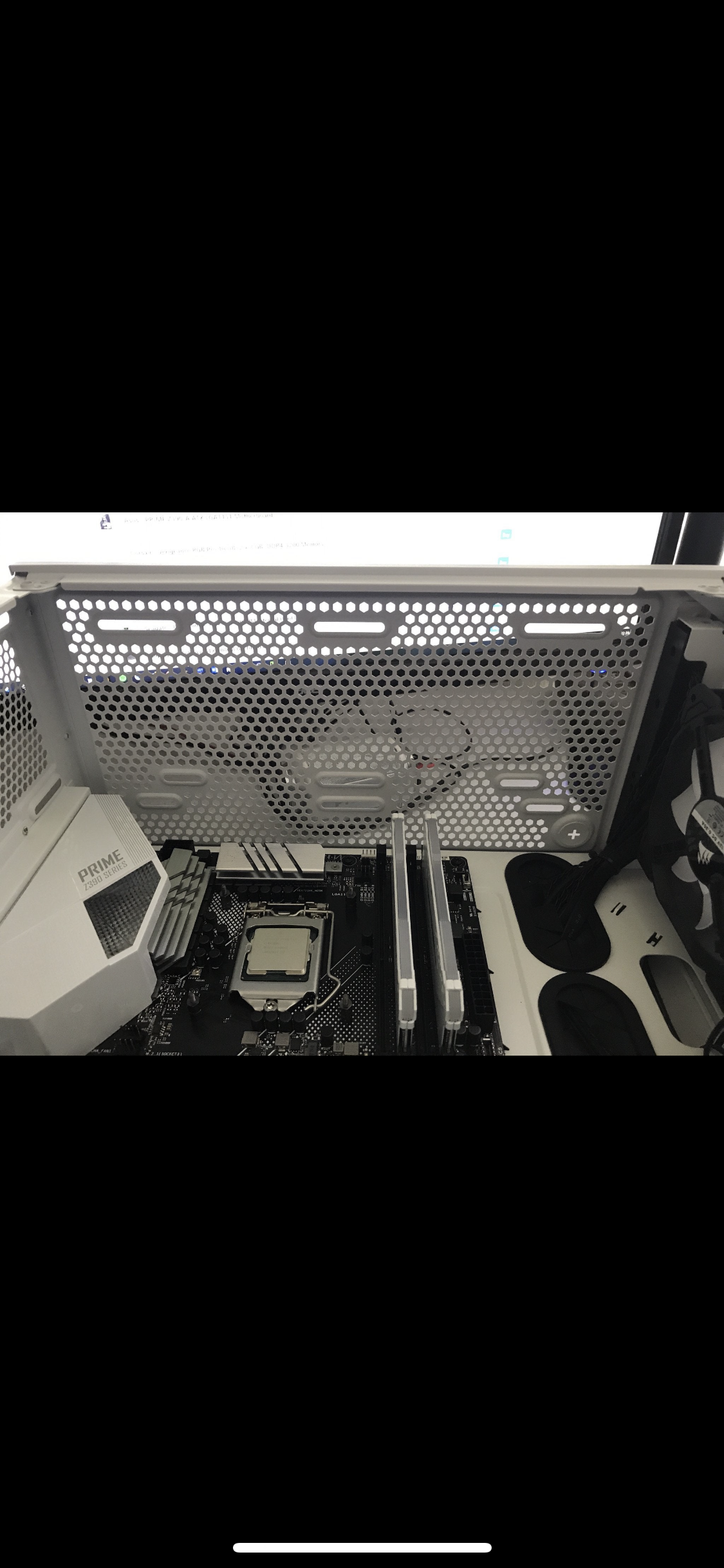

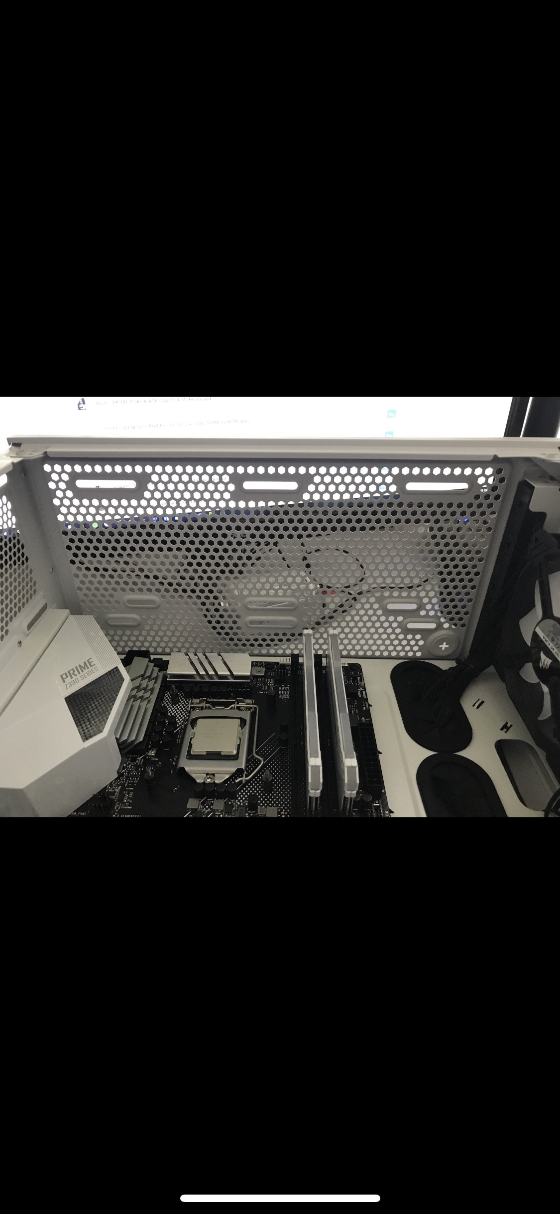

Habe das hier als Beispiel auf Reddit gefunden. Da sieht man dass die 280mm Montagelöcher mit hohem RAM blockiert werden können.
In diesem Fall von @Ownzje mit 240mm AiO unkritisch wie auch von kachiri im Handbuch gefunden.
