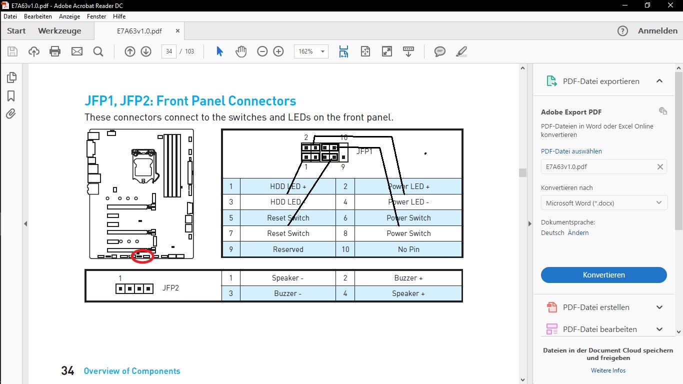

ich bin gerade mitten im Bau meines neuen PC´s. Ich baue in einem Corsair 400C Gehäuse.
Zu meinem Problem: Standardgemäß sind in dem Gehäuse folgende Kabel welche ich nicht zuweisen kann: "RESET SW", "HD Audio", "POWER SW", H.D.D LED", "POWER LED -" und "POWER LED +".
Ich vermute das "HD Audio" zum "JAUD1" Stecker gehört da er da perfekt reinpasst. Bei den anderen bin ich leider ratlos. :/
Da eben auch manche davon 2- Polig sind und andere 1- Polig.

Die Informationen dazu findest du in einem Mainboard Handbuch.
Kittyx schrieb:
"RESET SW","POWER SW", H.D.D LED", "POWER LED -" und "POWER LED +"
Das sind die Frontpanelanschlüsse und eben LEDs, siehe dazu ins Handbuch des Boards.

Das habe ich bereits, allerdings werde ich dadurch nicht viel schlauer. :/
Ich habe ein MSI Z270 Gaming Pro Carbon

Also im Kapitel/Seite IV vom Quickstart wird sogar mit Bildchen beschrieben was wo angeschlossen werden muss ;)
Ab seite 20 dann alles weitere wie Audio, USB und Co

Guck in deinem Manual auf seite 20.
(Hier, das für Europa: https://de.msi.com/Motherboard/support/Z270-GAMING-PRO-CARBON.html#down-manual)
Da ist unten recht genau beschrieben, welcher Pin für welchen kontakt ist.
Die Nummern sind:
Links unten - 1
Links oben - 2
Zweites von links (unten) - 3
Und so weiter. Jetzt guck welche Nummer zu welchem Kontakt gehört und fertig.
HDD LED musst du zum Beispiel auf die Kontakte 1 und 3 stecken, dabei plus und minus beachten.
