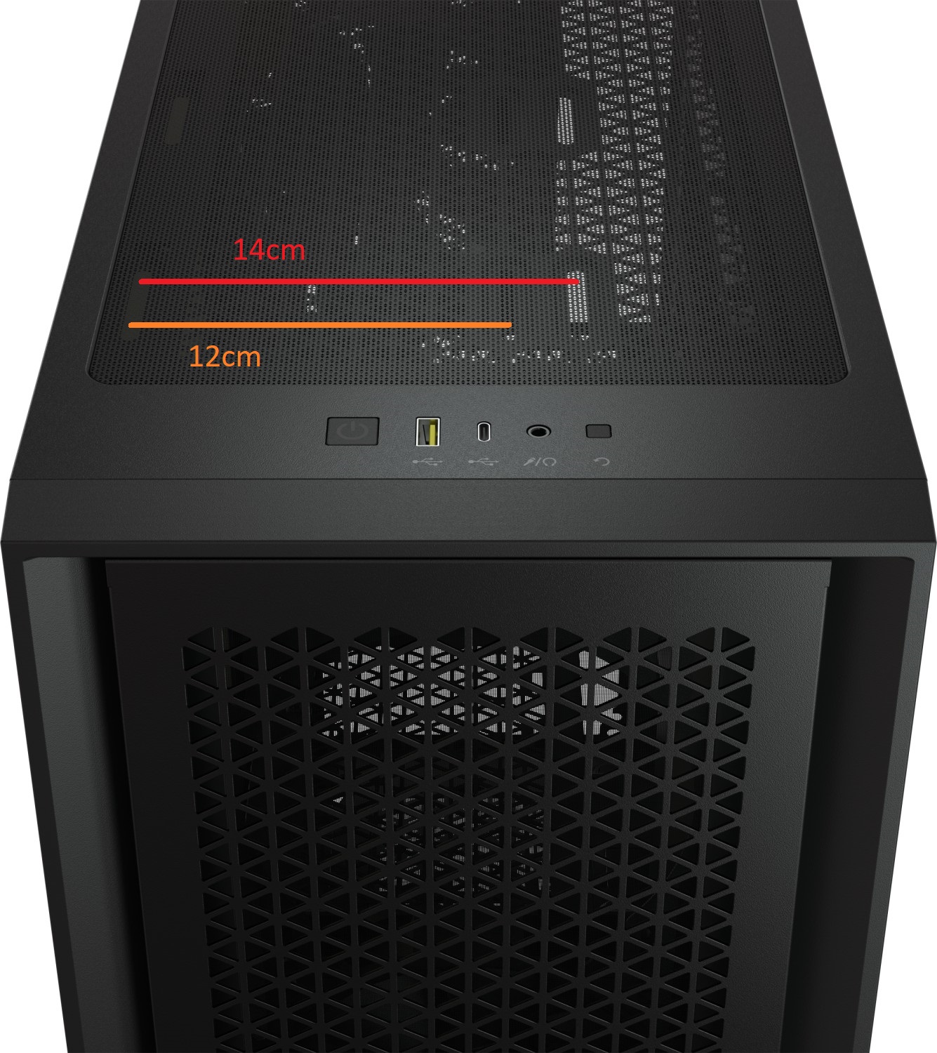

Feidl, die 280mm sind ein Maß was sich aus dem 140mm Durchmesser der Lüfter ergibt.
Bei der 240mm Variante hast du auch etwa 1cm mehr Spielraum nach "oben oder unten", betrachtet man das Gehäuse liegend, auf der Seite. Also in X und Y Achse, Z bleibt natürlich.
feidl74 schrieb:
der Abstand zum mb bleibt gleich.
nein, bleibt er nicht.
Reaktionen: Bully|Ossi
