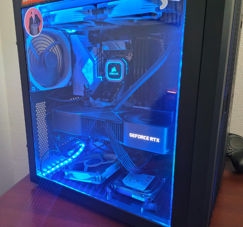

3090/4080/4090 FE sind gleich breit, ich finde hierzu Angaben von 137mm bis 140mm. Halte doch mal einen Zollstock auf den PCI-E Slot und schau wieviel Spielraum bis zum Seitenfenster ist. Die FEs haben eine Länge von 307-310mm, in der Dimension passt es schonmal.
Siehe hier eine 3090:
PS: Bedank dich bei Nvidia, dass der Powerstecker nicht mehr gewinkelt ist ;)

Auf deinem Bild mit der 3090 sieht der Stecker aber auch deutlich flexibler aus.
Das seh ich eben nicht genau - wird Zeit für ne Brille?!
Könnte aber so ein Kabel sein: https://www.amazon.de/Fasgear-Verlängerungskabel-16-poliger-3x8-polige-gesleevtes/dp/B0B7MGTY56/
Trau mich aber nicht, das auszuprobieren.
