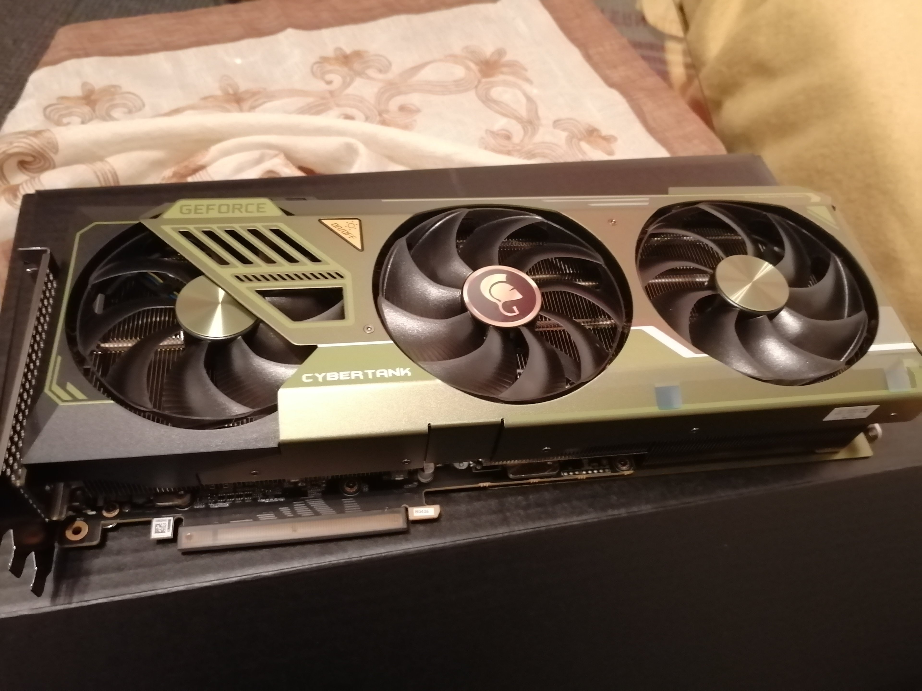

Zur Sicherheit könntest du ein, zwei Bilder hier posten, wie du nun den Adapter verkabelt hast und wo du die entsprechenden Kabel an deinem Netzteil angeschlossen hast!
Hast du eigentlich den Rest deiner Hardware auch noch nicht verkabelt (Mainboard, Gehäuse, usw.)? Wenn doch, dann könntest du uns auch hier ein paar aussagekräftige Bilder davon zeigen, wie du die wichtigsten Buchsen des Mainboards mit dem Netzteil verbunden hast und natürlich auch, wie dein restlicher Aufbau so aussieht!
Ok, die Grafikkarte wollte erst nicht angehen, geht aber jetzt zum Glück. Blöd nur, dass die Kabel jetzt noch zu frei aus dem Gehäuse hängen. Soll ich die Kabel nach oben knicken oder unter die Graka knicken
ich lad gleich Bilder hoch

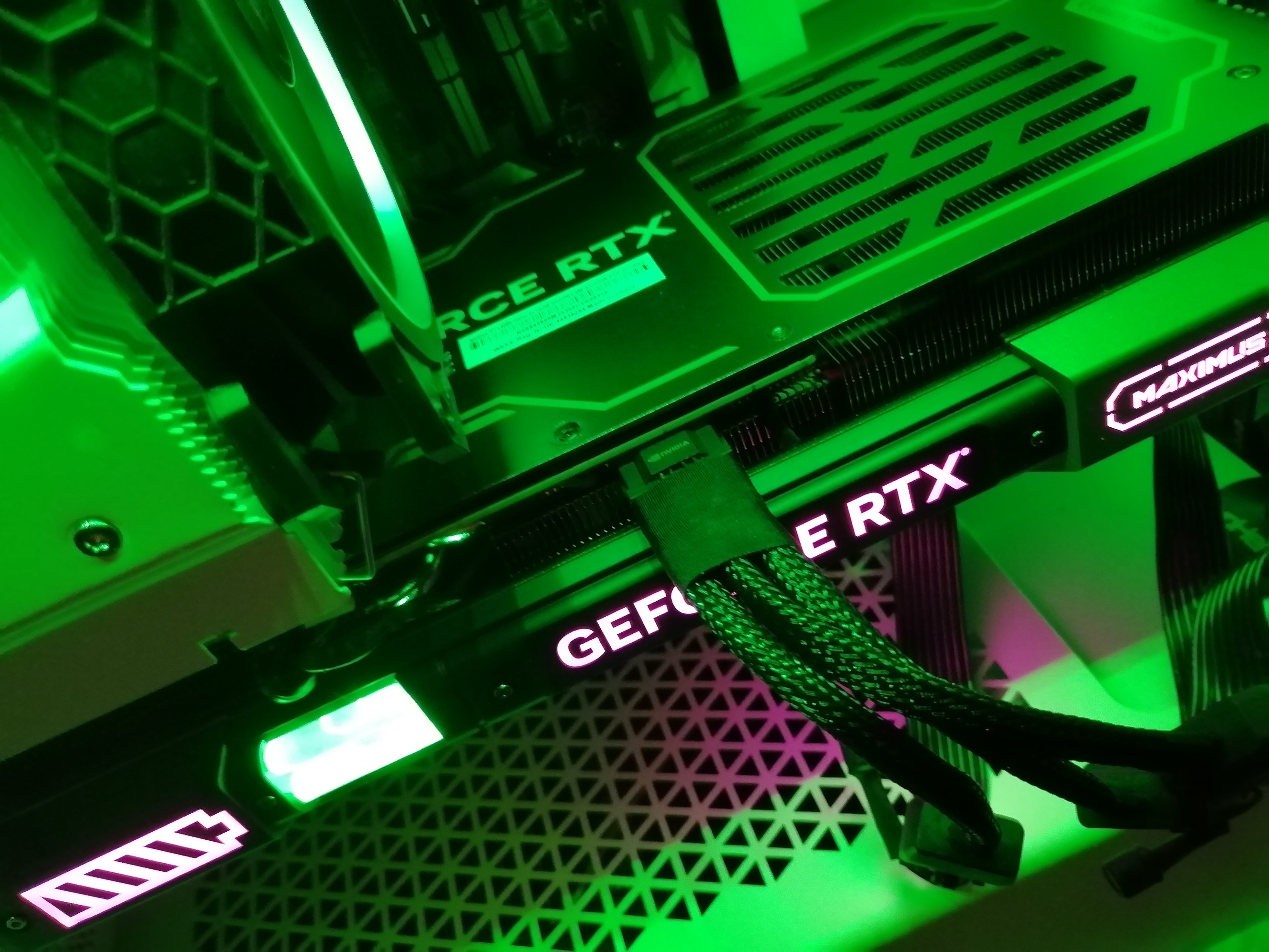

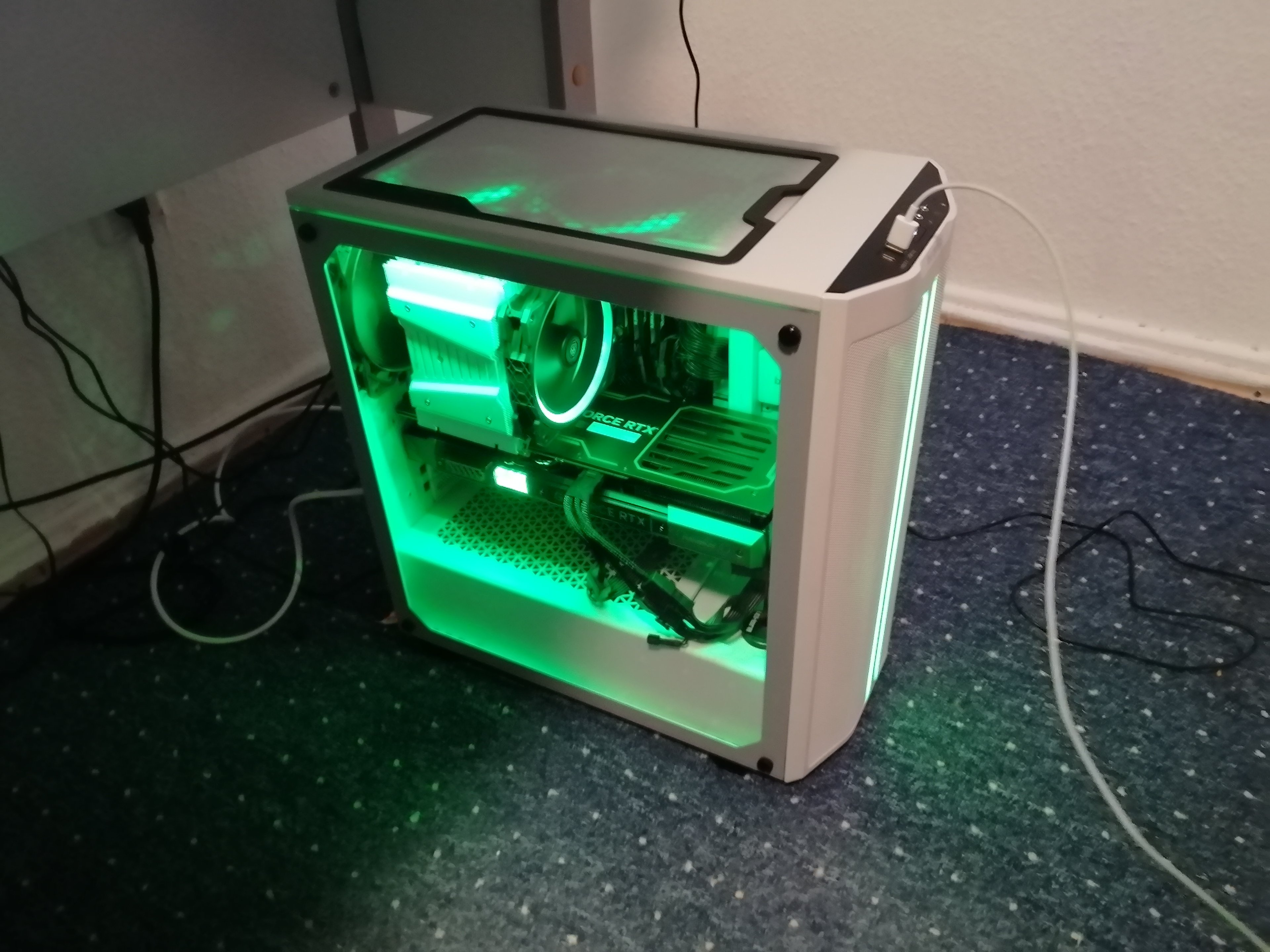

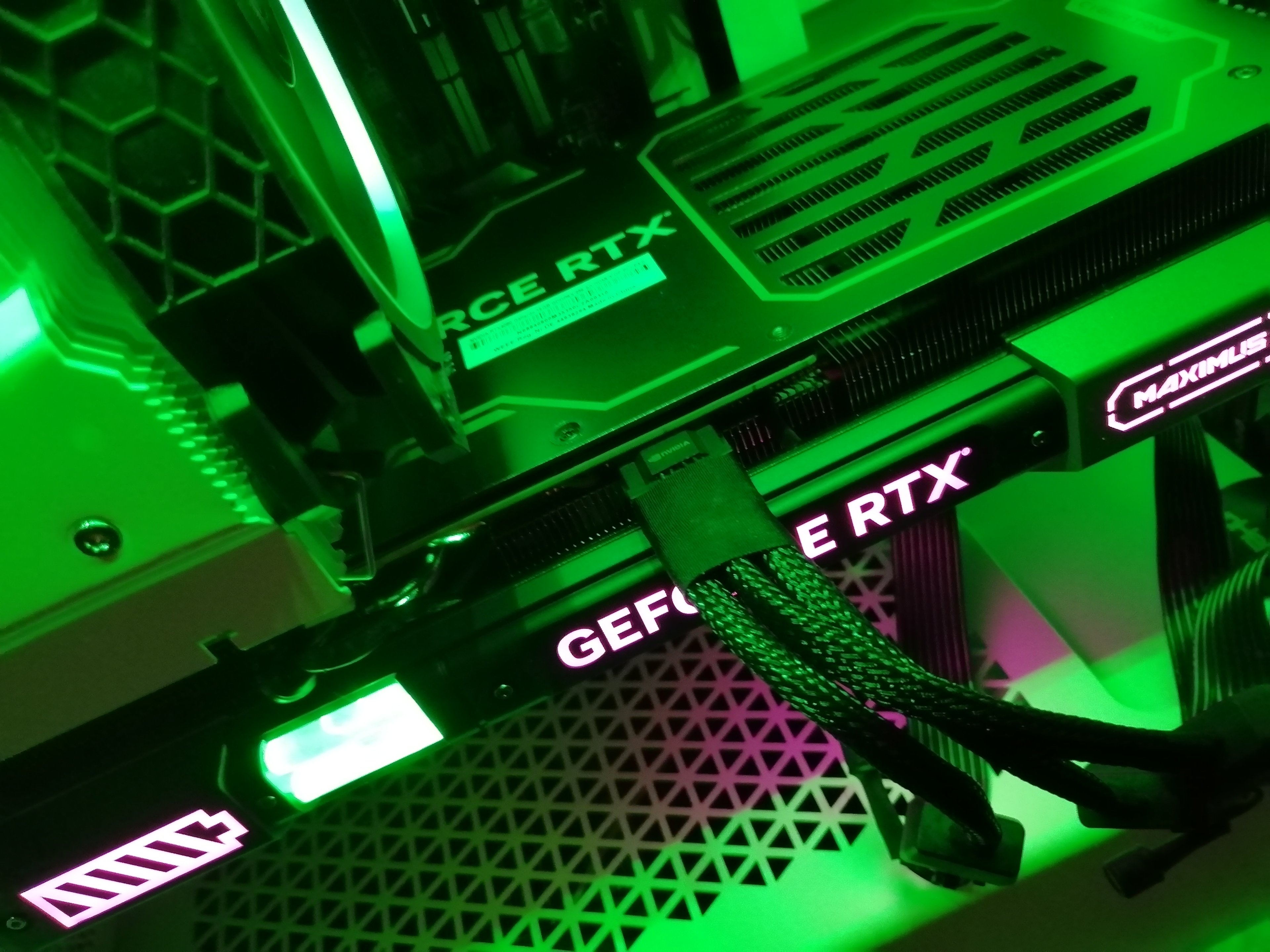

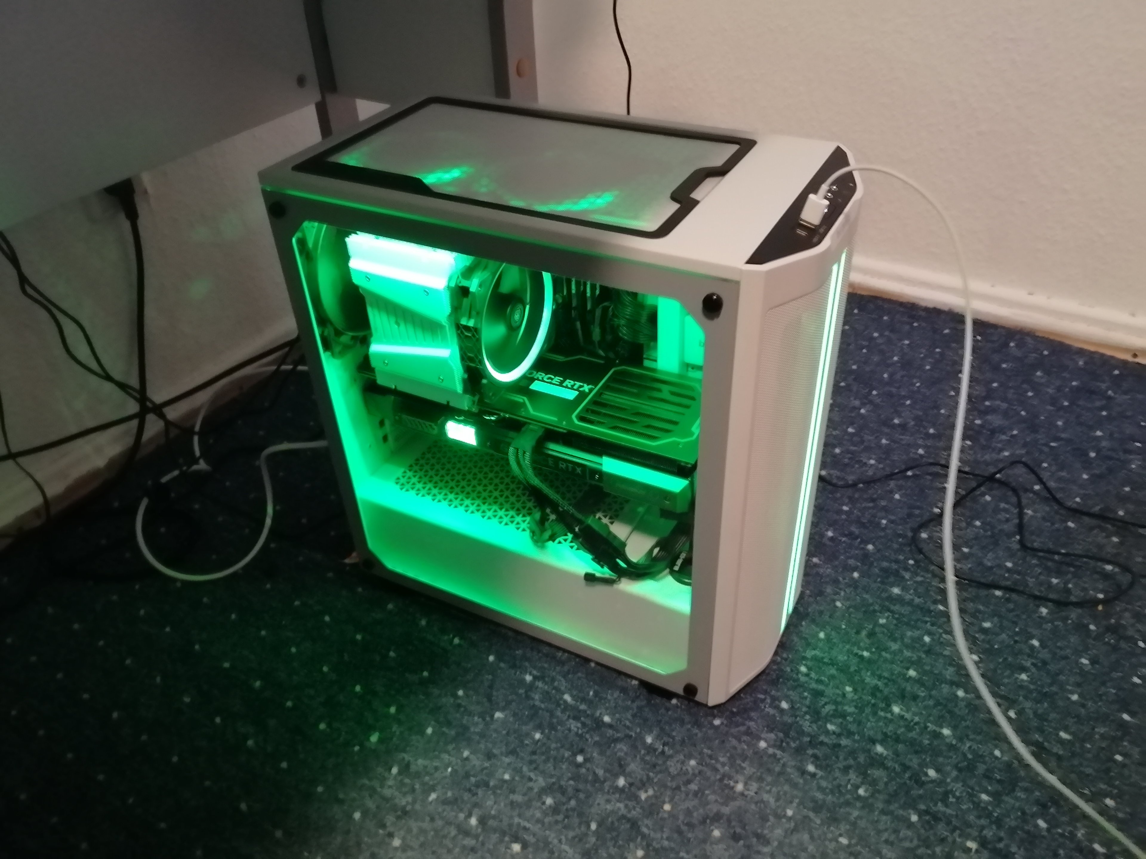

das sieht doch voll dumm aus bei mir ;( beachtet nicht den mülleimer

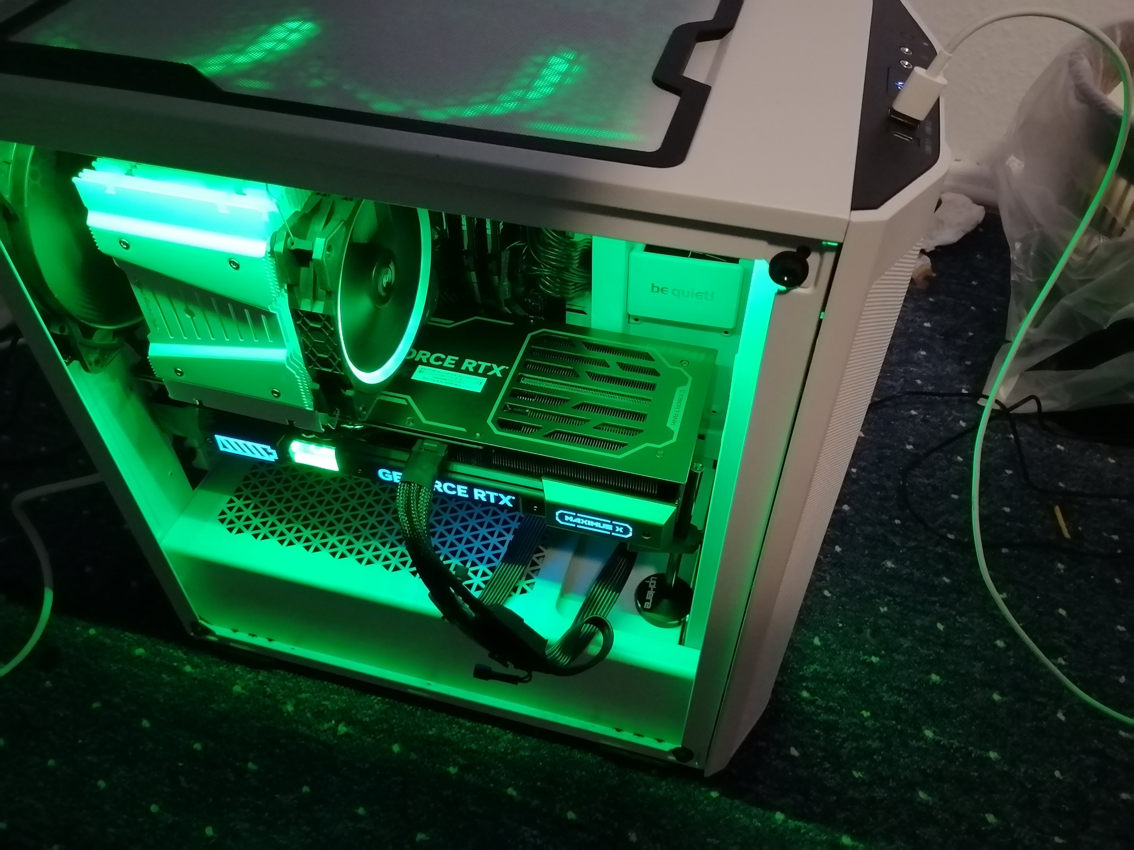

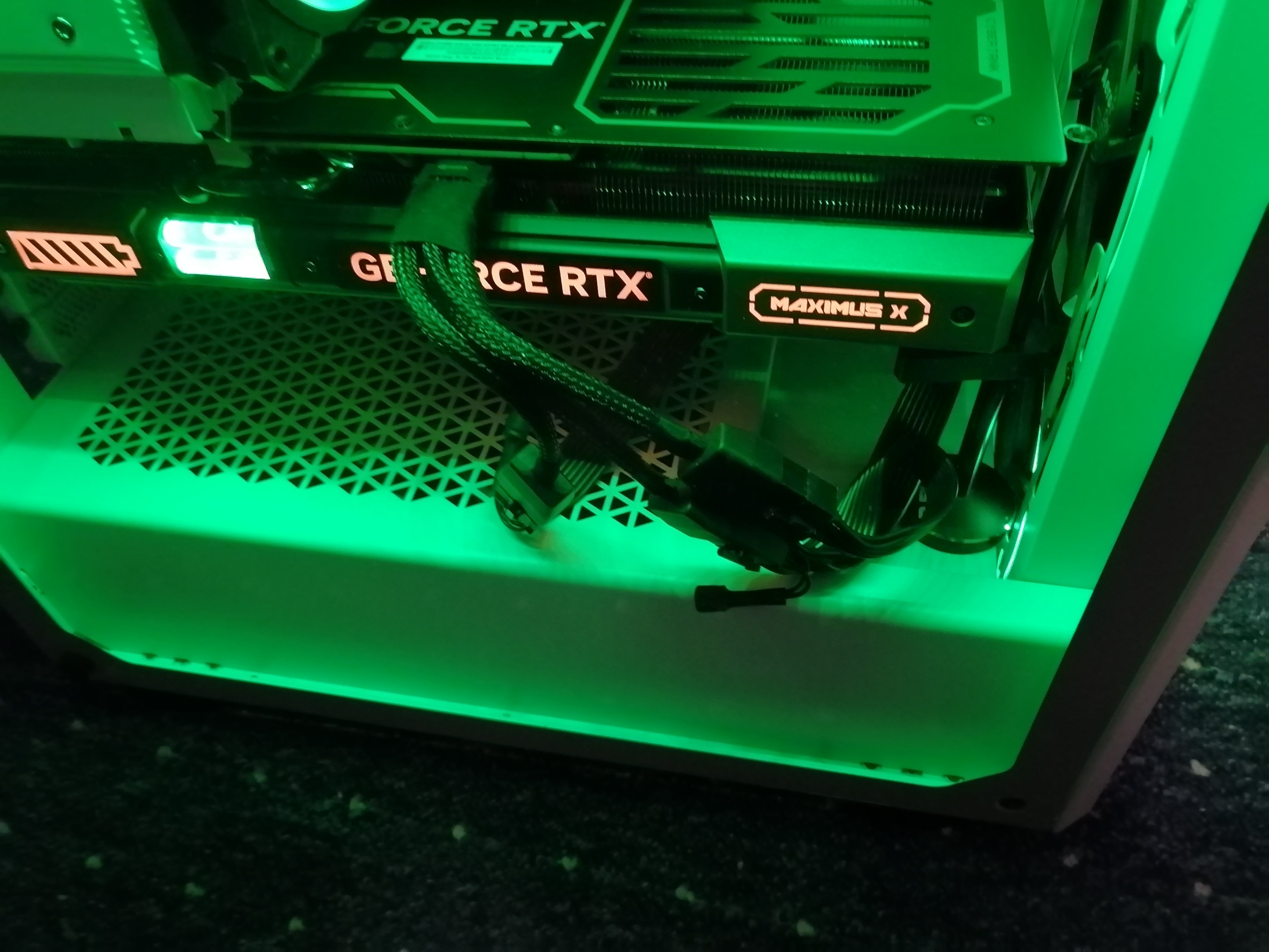

Motorrad, kann ich das SIchtfenster jetzt also wieder festschrauben. Hab Panik das ich was falsch gemacht habe. warte ich mach noch ein Foto vom Adapter
Ist auf den ersten beiden Bildern noch kein Seitenteil montiert!?
Drückt das Sichtfenster gegen das Adapterkabel, sodaß dann der Stecker in der Grafikkarte verbogen würde? Oder was befürchtest du?
Exakt meine Beführchtung, die Kabel drücken gegen das Sichtfenster. Muss wohl die Rückseite öffnen,
dass ich an die Kabel ziehe. Aber, dann knickt das Hauptkabel vermutlich

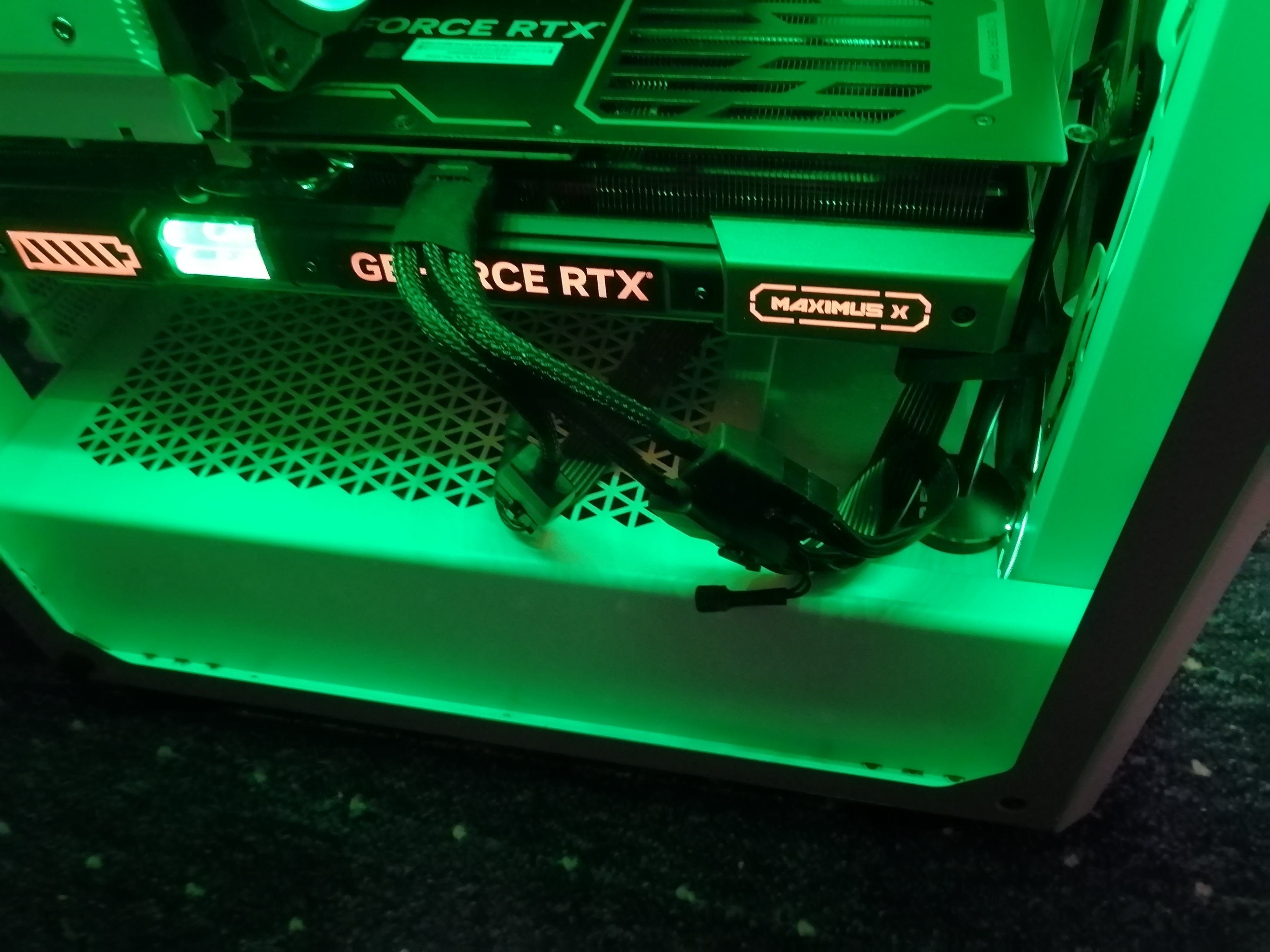

Lese dir dazu bitte die ganzen Berichte hier auf CB zu dem Thema HPWR- Stecker und HPWR- Adapter durch!
Wenn du den filigranen HPWR- Stecker, der in der Grafikkartenbuchse steckt, zu stark mechanisch belastest durch Biegung, Zug oder ähnlich, dann besteht die Gefahr, daß die Metallstifte in dem Stecker nur noch einen unzureichenden Kontakt mit der Strombuchse der Grafikkarte eingehen können, was dann im schlimmsten Falle in einem Brand enden könnte!
Wenn die Glasscheibe das Adapterkabel nur leicht berührt, dann sehe ich kein Problem darin, es so zu lassen.
Hallo Motorrad, das werde ich mal nachher tun. bin nur froh jetzt endlich meine neue Grafikkarte zu haben :) freue mich schon total darauf, hab 2 jahre gespart dafür. danke für deine hilfe

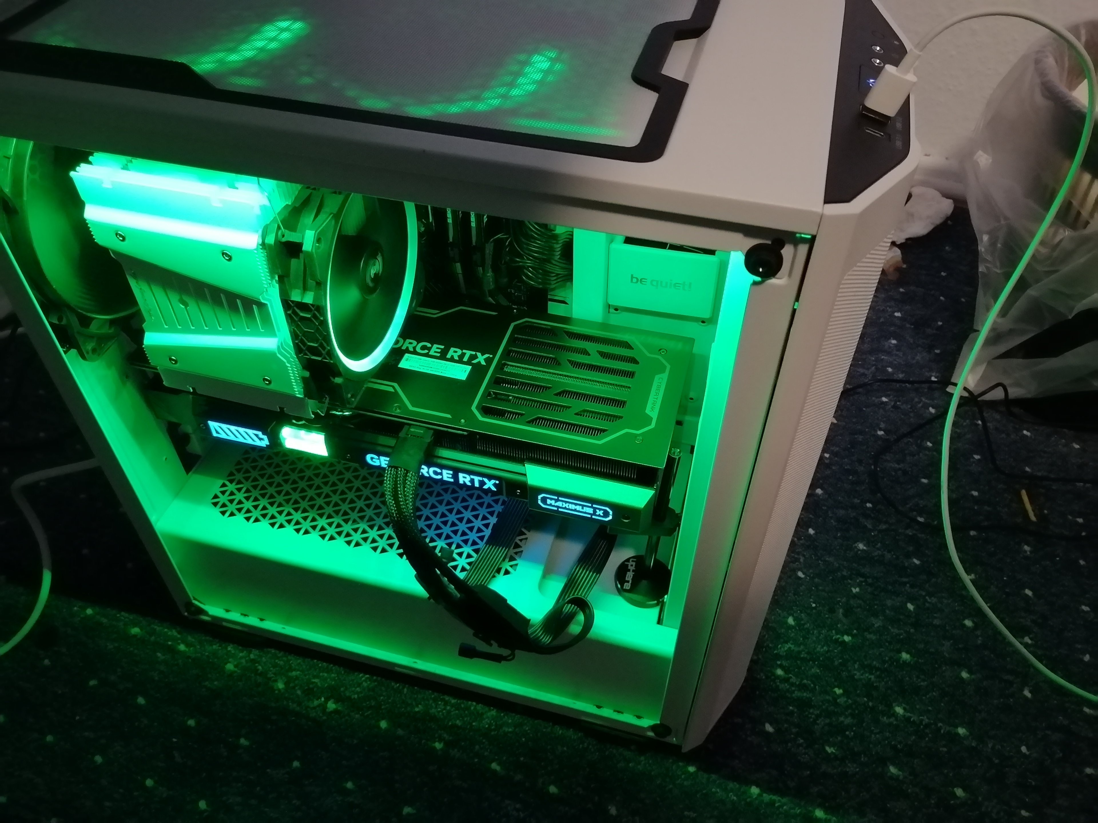

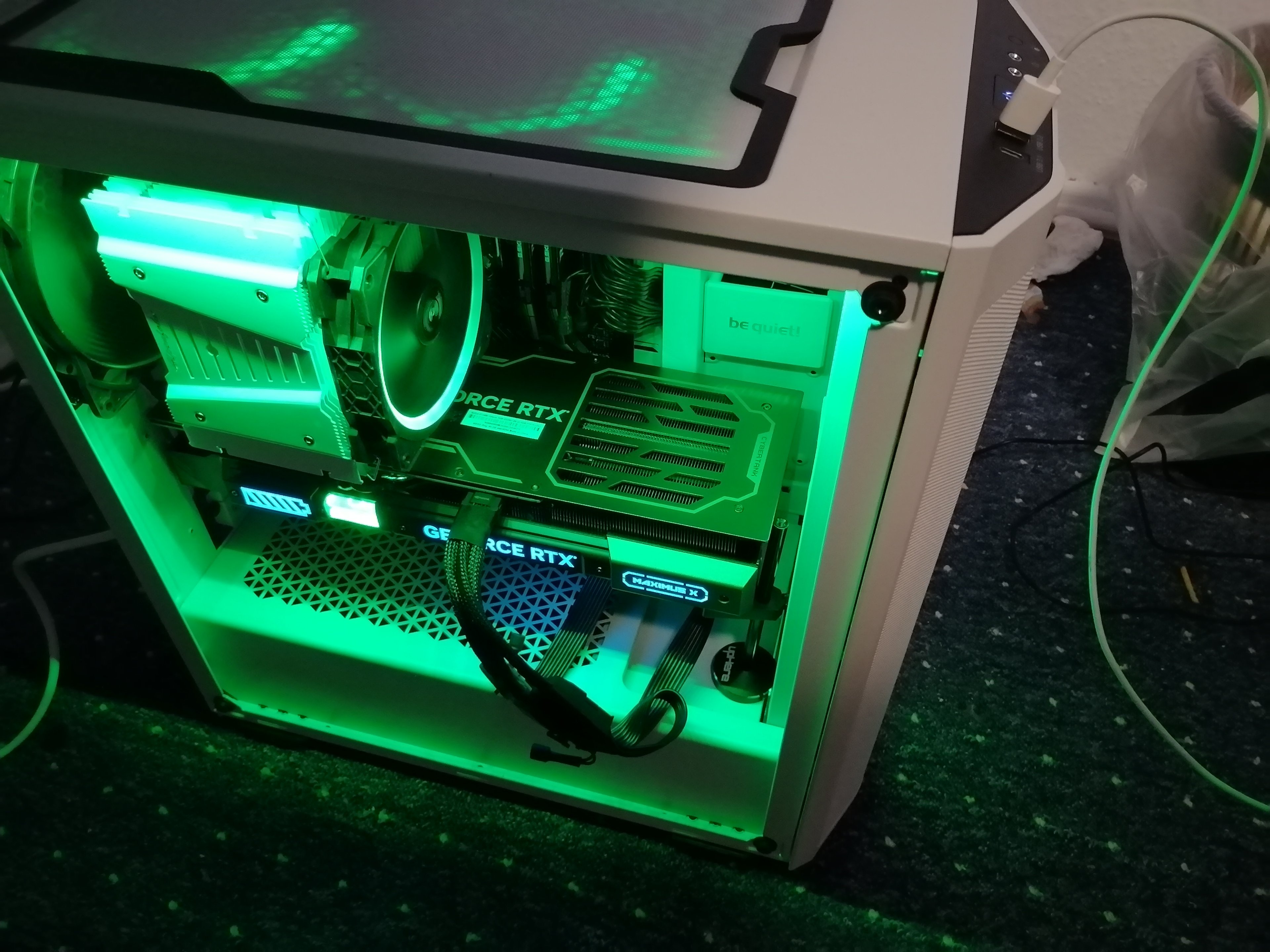

hier noch mal zwei aufgeräumte bilder
und tut mir leid für die Panikmache, habe nur Bedenken gehabt, etwas falsch zu machen und wusste nicht ob es dumm ist hier den thread zu öffnen.
Reaktionen: SwissBullet, BassCatBall und Motorrad
Wenn man alleine nicht weiterkommt und sich in einer Sache nicht sicher ist, dann ist es nie verkehrt um Hilfe zu bitten!
Deine beiden Bilder hier und weiter oben auch schon mal sind doch identisch. Dann kannst du die Doppelten, der besseren Übersicht wegen, auch gerne rauseditieren!
