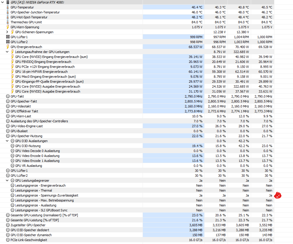

Hab ich mich zu früh gefreut? Ich meine gestern hätte bei "Leistungsgrenze Spannungszuverlässigkeit" nein gestanden. Heute schaut es so aus.... Keine Ahnung. Ist das normal?

@Ode Cologne
Mit dieser Spannungsbegrenzung kenne ich mich nicht aus. Ich bin selbst noch nicht zum PC gekommen, um selbst nachzusehen, was bei mir steht. Wie sieht es aus? Funktioniert es erstmal?

Spitze, ich hab noch versucht nachzulesen was das in HWinfo bedeutet! Ich glaube, das was du mit rot markiert hast, spielt keine Rolle. Die einen sagen dies und die anderen das. Das wichtigste was ich verstanden habe ist, dass es sich um keinen Defekt der Karte handelt.
