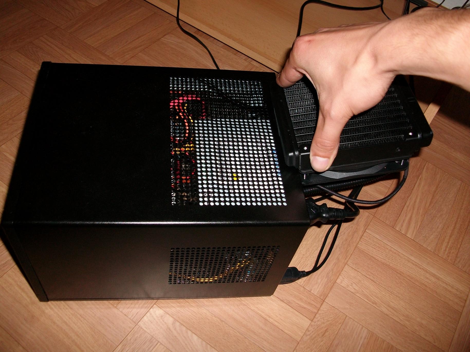

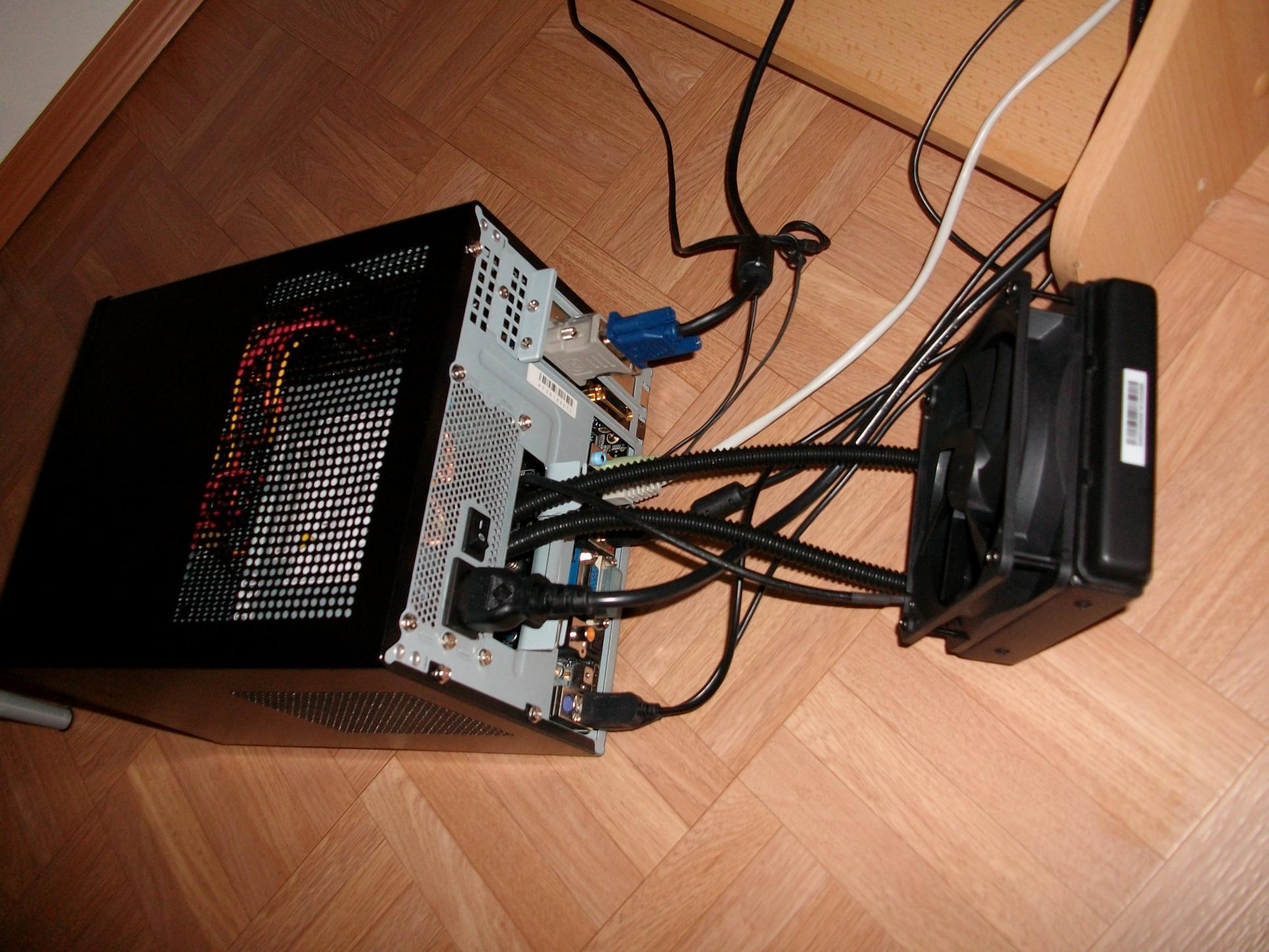

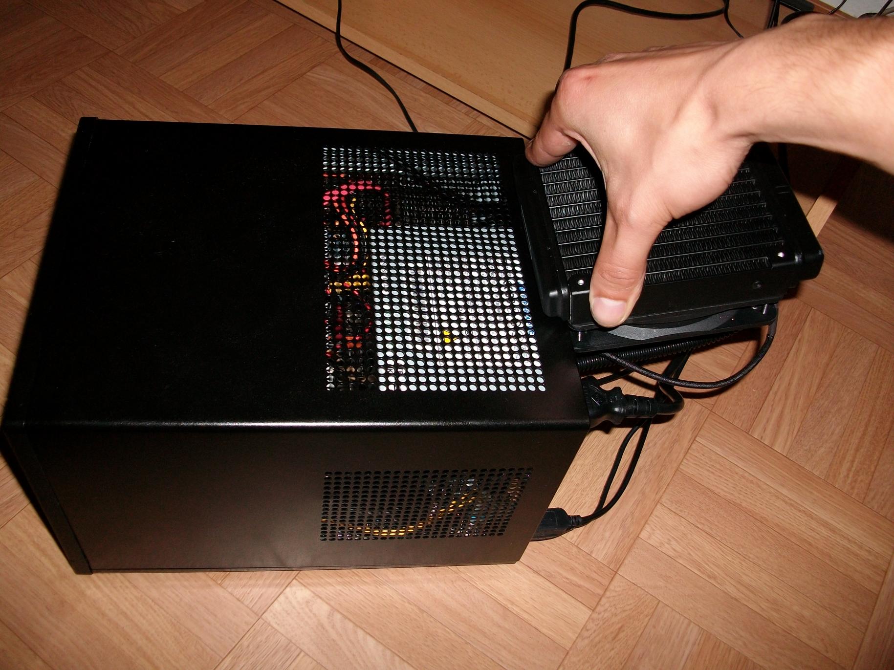

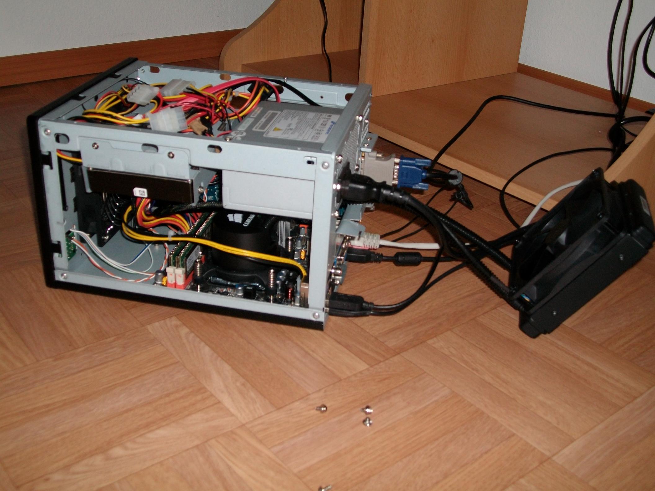

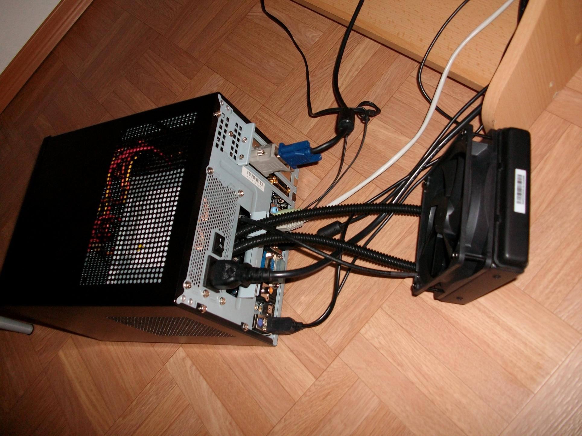

Imo habe ich leider kein Photo zur Hand, mach es aber heute abend! Ich habe noch ein Bild, wie er nach hinten Raus geht!
Und das 2te Bild war das mit dem ''Heckspoiler''! Da die Festplattenhalterung im Weg ist, so dass ich den Radi an der Front nicht befestigen kann!
Imo hängt er aber vorne Verschraubt an der Front wo normalerweise der 120mm Lüfter ist!
@ Devilinside

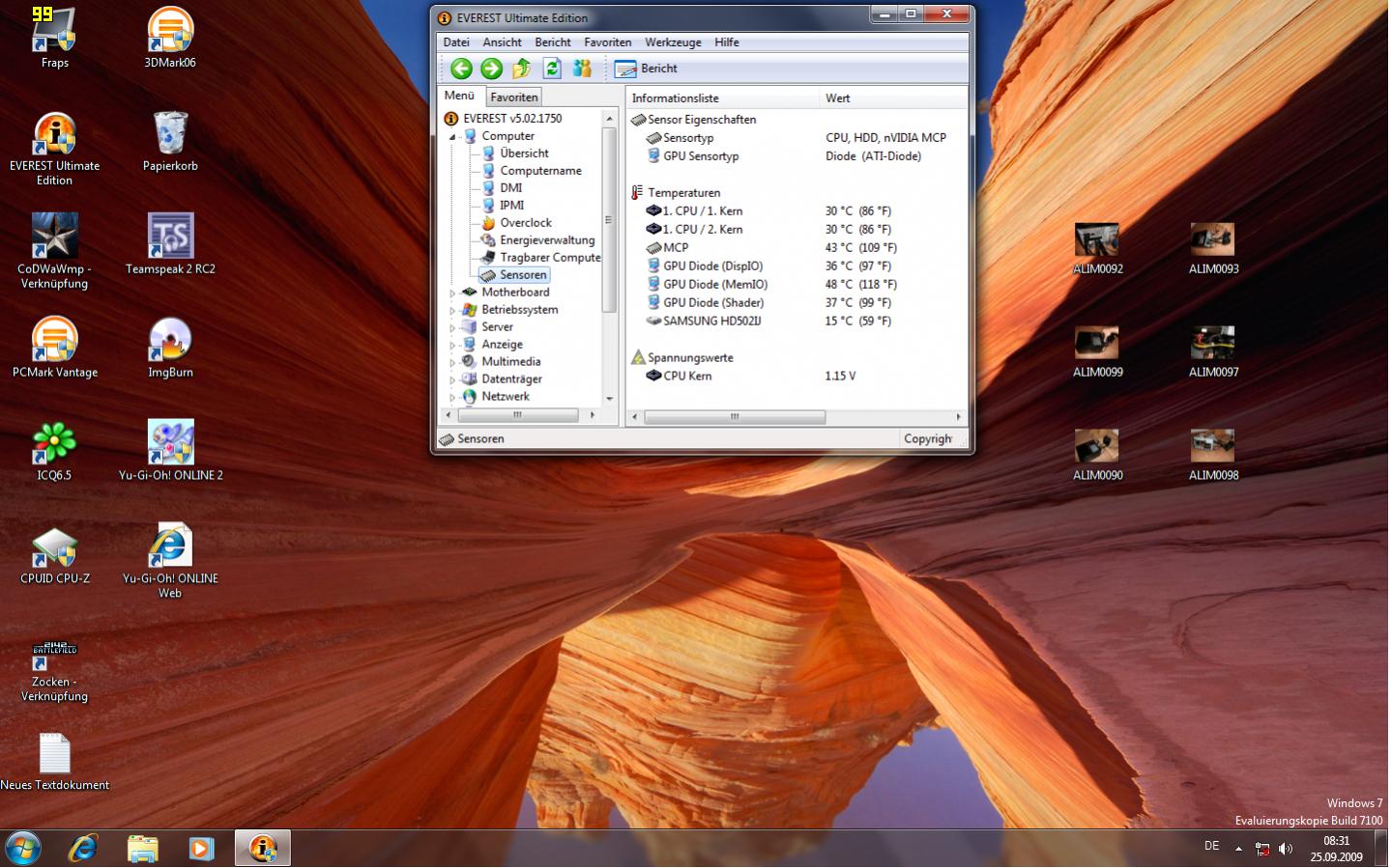

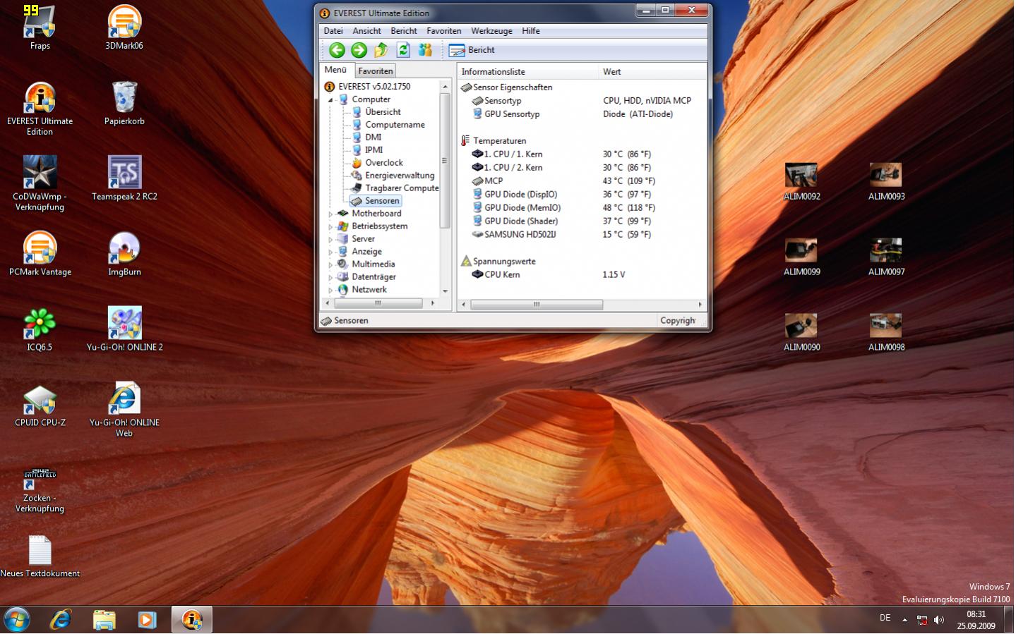

Ich möchte natürlich nicht sagen, dass ein E8400 @ OC keine Abwärme produziert, nur lass ich es nicht gelten, wenn bauptet wird, der E5200 wäre ja locker zu Kühlen!
Wie gesagt, ich denke mal dass der E8400 gleichwarm wenn nicht sogar ein bischen Kühler ist als mein 5200er @ 1,45V
Und bei meinen Temps darf man auch nicht vergessen, dass ich ein Sugo 05 habe! Und dieses Mini Gehäuse ist wohl mit keinem anderen vergleichbar! Und mit dem Stärksten Luftkühler, welcher verbaut werden kann (Shuriken) hatte ich bei 1,225V und 3 GHZ schon nach gut 5 min. Prime 63 Grad!
Also erledigt der H50 seinen Job mehr als gut :)
Wenn ich ein Towergehäuse mit normalem ATX Board hätte, wäre mir auch lieber ne gute Wakü reingekommen! Aber mit manchen Konfigurationen, ist der H50 einfach das Non Plus Ultra (siehe in meinem Fall)
Also ist es für mich einfach ein dummes Geschwätz von manchen Leuten hier, den H50 als ''Schrott'' und ''Müll'' zu titulieren!

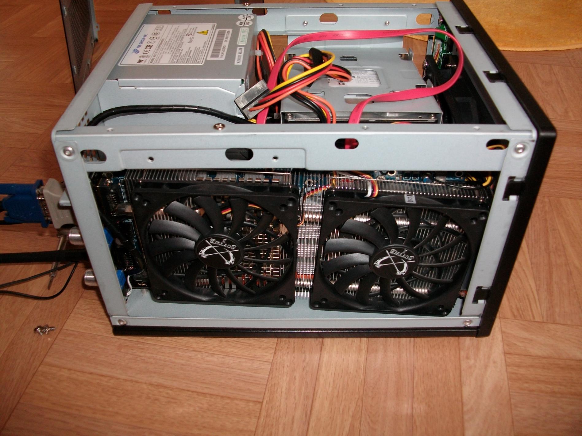

Es gibt genügend Shuttle Gehäuse mit einer (internen) WaKü.... und das schon vor 5 Jahren. Google ist da dein Freund - findest du genug.
Zudem kostet eine gute WaKü 200€ weil dort auch hochwertige Komponenten mit besseren Kühleigenschaften verbaut sind und du bei Ausfall einer Komponenten nicht komplett alles wegschmeißen musst.
Und auch für das Sugo 05 gibt es Wakü intern

Und in meinen einigen Jahren WaKü Erfahrung habe ich schon viele Sachen ala Corsair H50 Systeme gesehen, sie kamen und gingen, und alle hatten Schwächen, insbesondere bei der Pumpe, welche meistens innerhalb der ersten 24 Monate krepierte. Ist ja nicht erste Versuch sowas auf den Markt zu bringen.
Was du sagst Turbostaat ist völlig falsch! Die von dir verlinkte Wakü ist die eines Kollegen von mir und die ist nicht intern!
Auser natürlich bei dir wird ein Verbauter CPU Kühler samt 2 Schläuchen als Intern betrachtet ;) Wo ist den der AGB und die Pumpe? Vieleicht im Radi in der Front :lol: ?

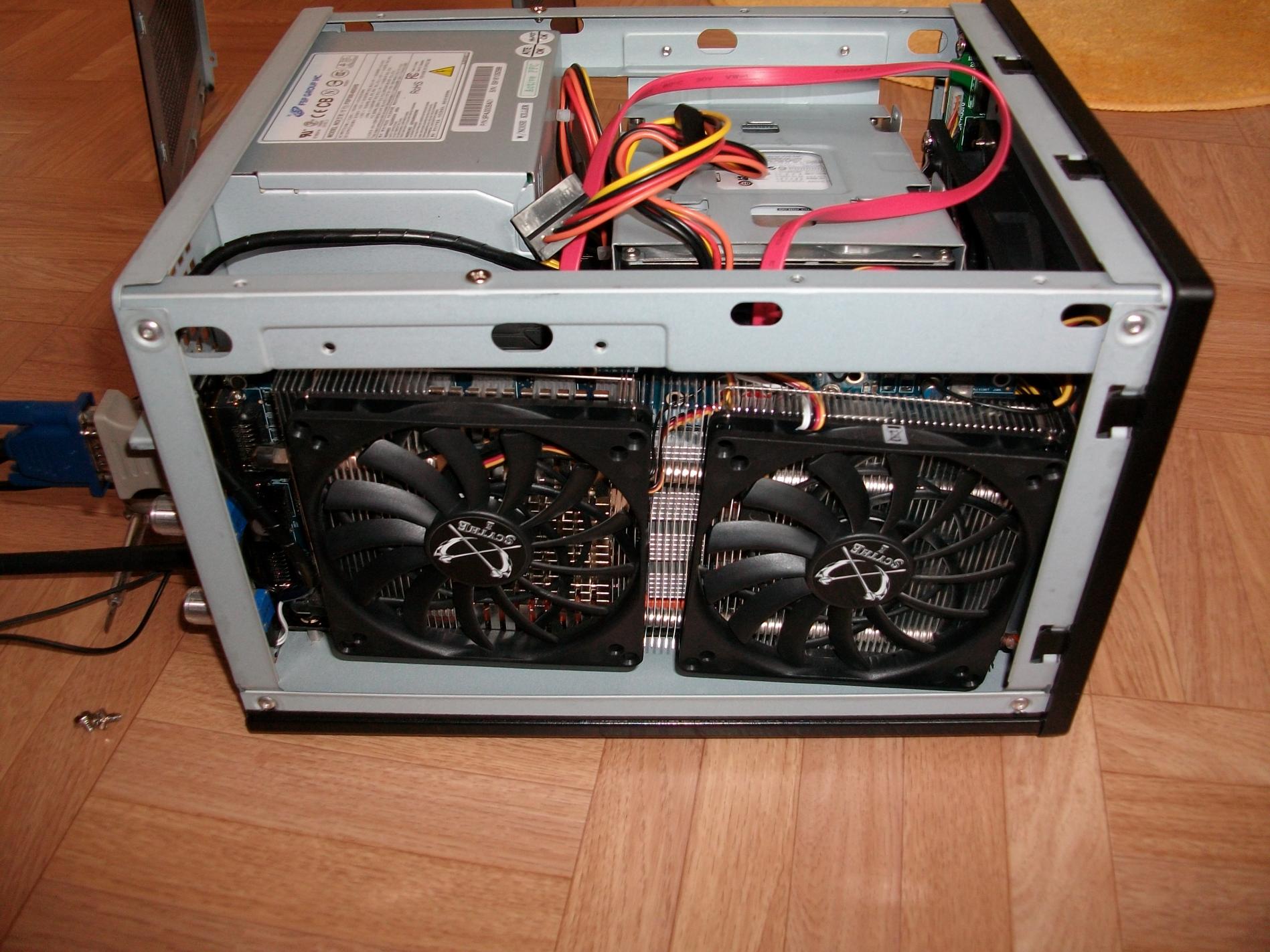

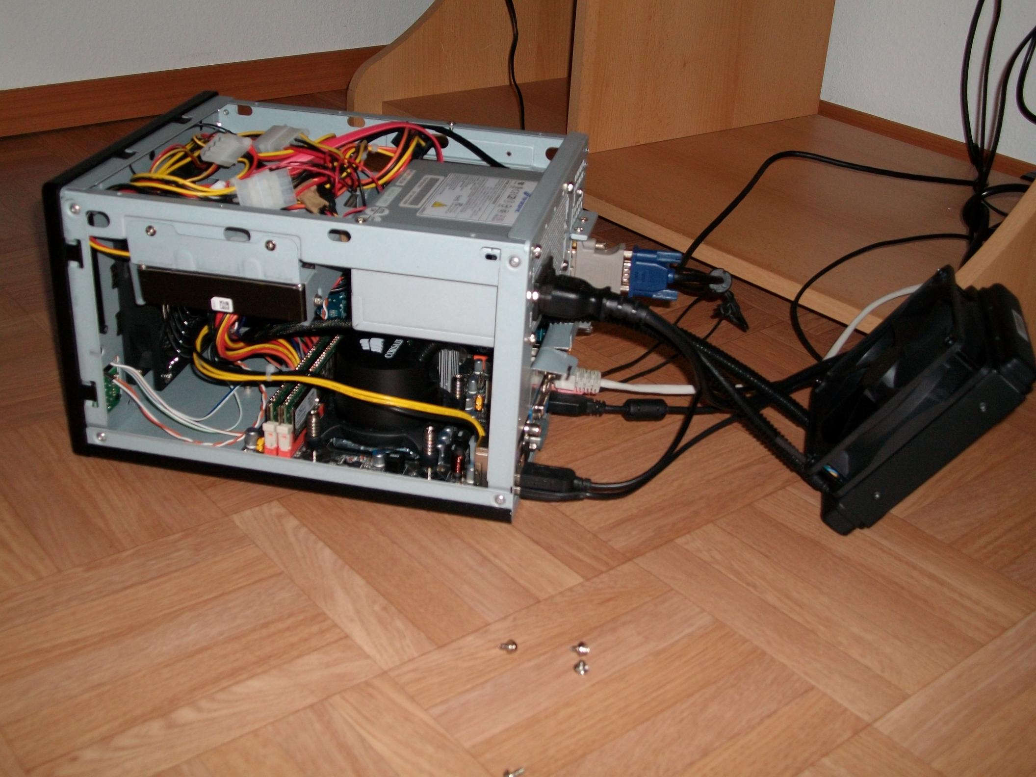

Desweiteren habe ich eine HD 4870 samt Mushasi verbaut! Und was ist das für ne Graka? 9400GT? Für so ne Highend Graka brauche ich natürlich ne Wakü um den benötigten Quadcore mit 4 GHZ zu Kühlen :evillol:
Und der Frontdeckel passt dank des schönen 120mm Lüfters auch nicht mehr drauf!
sieht schon nach sehr viel bastelarbeit aus, das sugo mit der wakü von turbostaat.
dann bräuchte ich mir kein neues gehäuse kaufen wenn ich es so stark modifizieren muss.
Ich gebs zu ich bin etwas bastelfaul und wollte ein kleines system mit wenig custom modifikationen.
