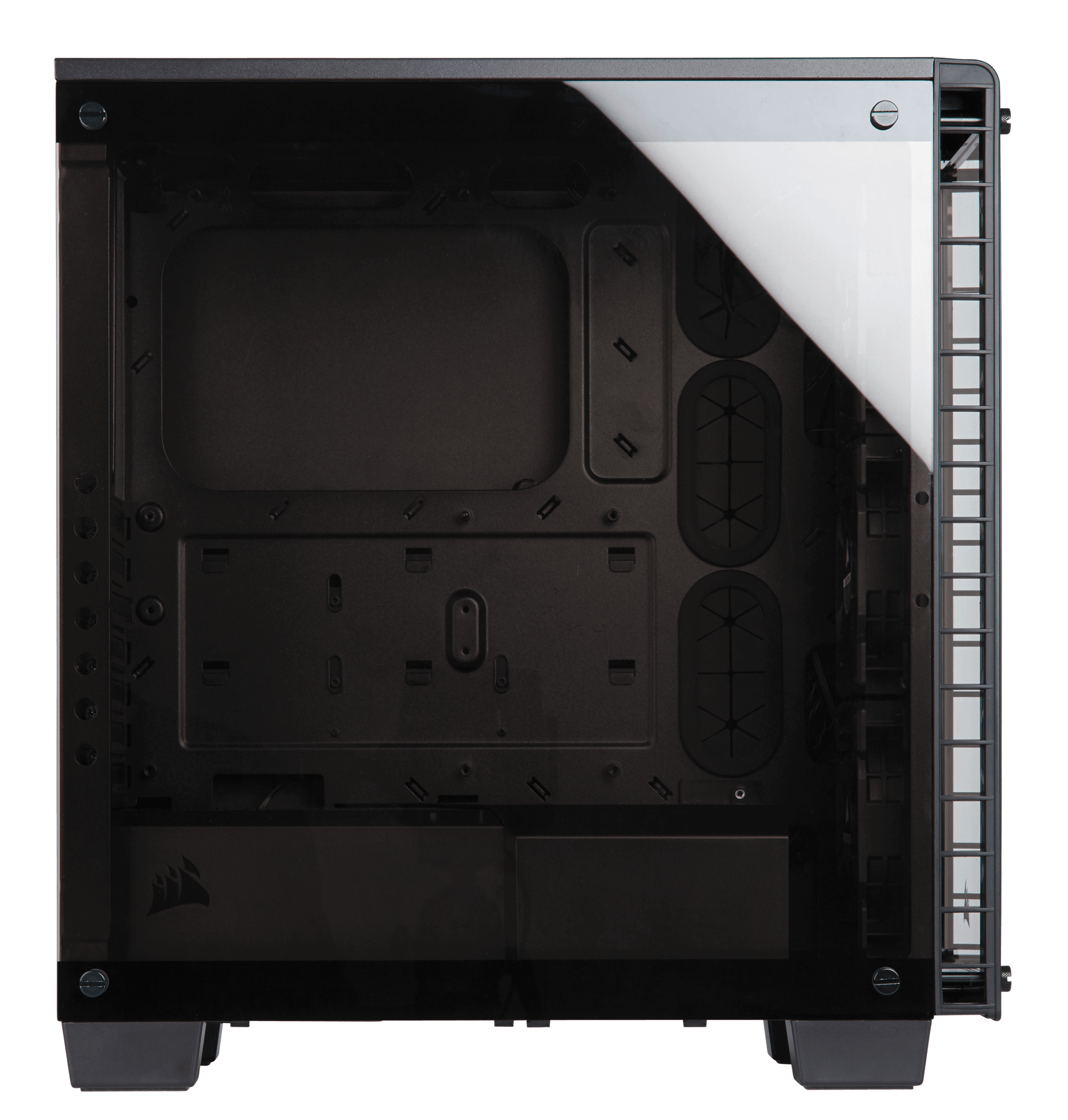

Hallo, ich möchte mir diese Woche ein neues Gehäuse bestellen. Es soll eine sehr gute Wasserkühlung rein aber trotzdem klein sein. Es soll erstmal nur die CPU gekühlt werden(Später auch Grafikkarte). Als CPU KÜhler soll ein hochwertiger EK-Supremacy EVO 115x eingesetzt werden. Wenn ich das 460x Gehäuse nehme, soll vorne ein 360mm Radiator und oben ein 280mm verbaut werden. Meine Frage : Welches Reservoir(AGB) bekomme ich in das Gehäuse ? Kenne mich mit dem Thema nicht so gut aus. Am besten wäre es, wenn die Pumpe inc ist.
Gehäuse : http://www.corsair.com/de-de/crystal-series-460x-rgb-compact-atx-mid-tower-case
CPU Kühler : https://www.ekwb.com/shop/ek-supremacy-evo-elite-edition-intel-115x

Also erstmal danke, Gehäuse wo ich weiß das alles reinpasst , wäre das Corsair Obsidian 900D. Wollte nicht ganz soviel für ein Gehäuse ausgeben. Das Design vom 460x ist schon was besonderes. Wenn ich am Gehäuse was modden muss, um einen Ausgleichsbehälter zu installieren, dann nehme ich halt ein anderes Gehäuse.

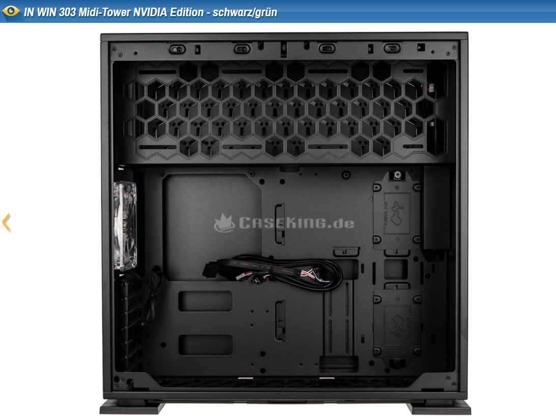

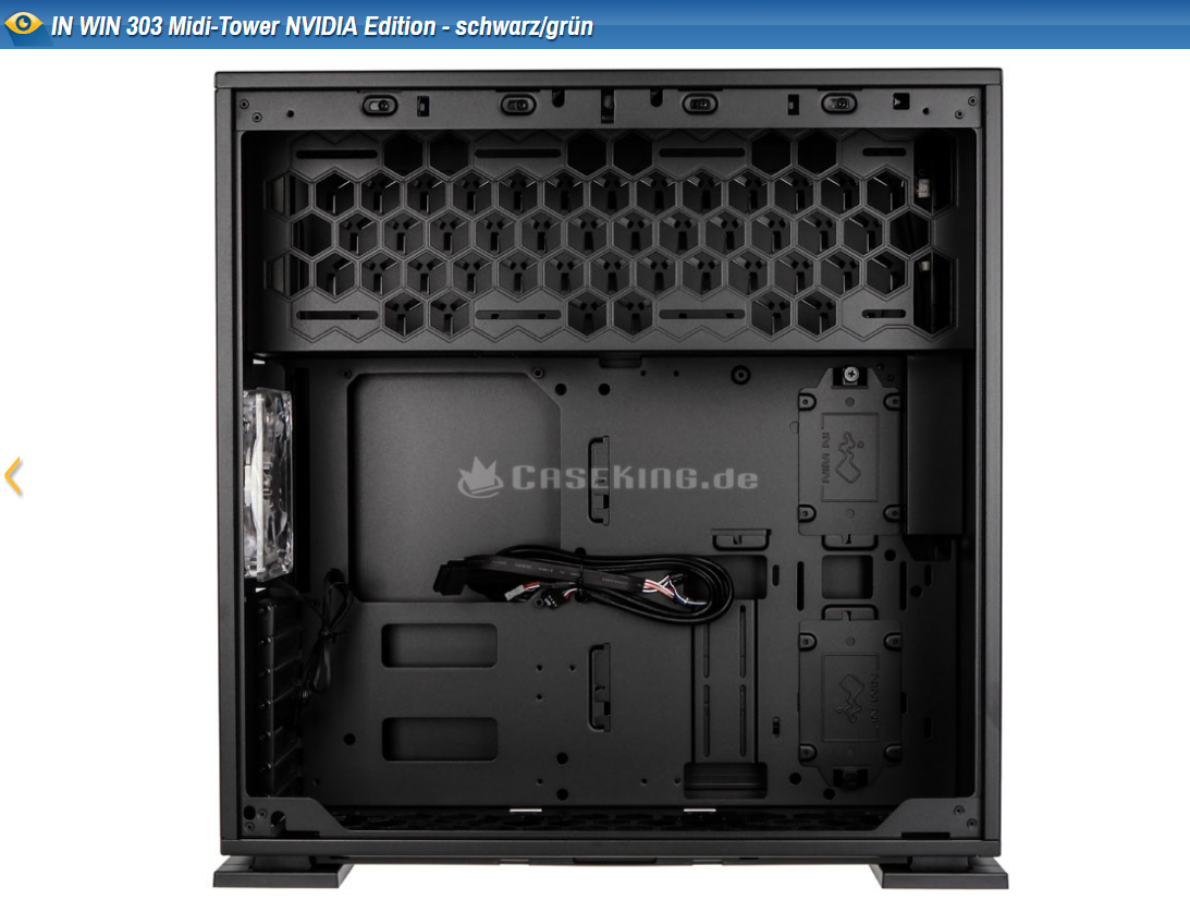

Zur Auswahl ist noch das In Win 303 Nvidia Edition.
Dieses Gehäuse hat eine Halterung für den Ausgleichsbehälter wenn ich das richtig sehe oder ?
Radiatoren kann ich hier einen 360mm und einen 120mm verbauen, was völlig ausreicht.

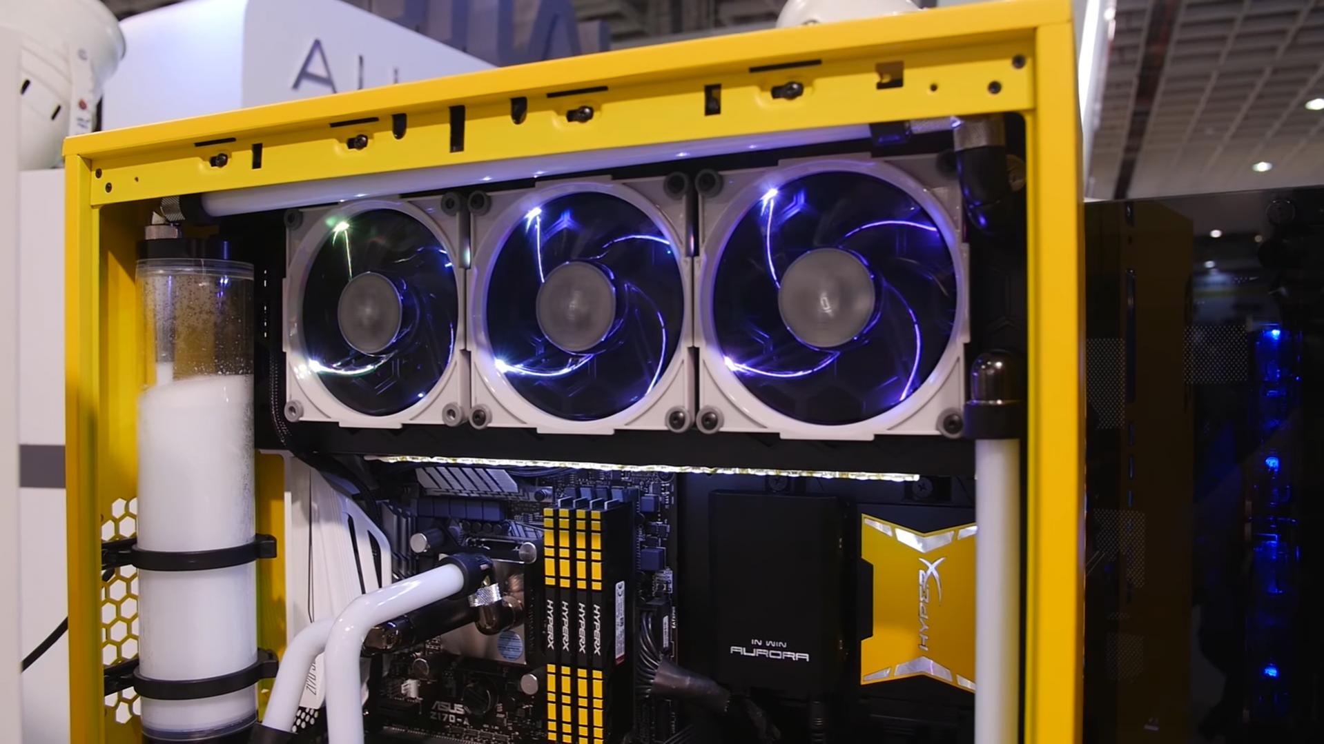

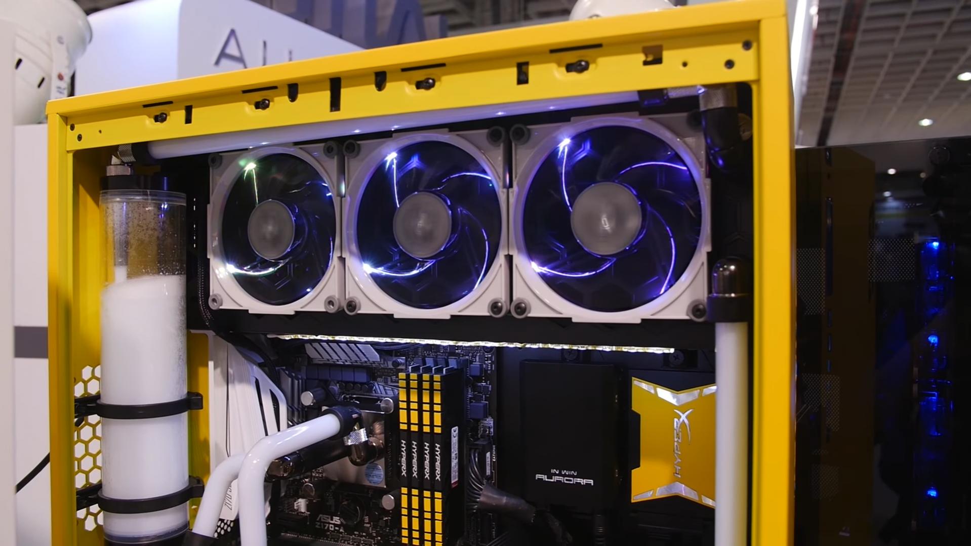

Wenn wir nochmal kurz auf dem IN WIN 303 zurückkommen, hier der Beispiel Aufbau vom IN WIN Stand.
Ausgleichsbehälter hinten befestigt, ist auch keine schlechte Idee. Oben scheint der 360mm Radiator keine Probleme zu haben.
Da hast du Recht, der 360er ist kein Problem, aber der zusätzliche 280er passt, soweit ich das sehe, nicht rein. Extern kann man sowas immer anschrauben mit ein paar Extra Bohrungen, aber intern sieht das aus meiner Sicht eng aus. Daher mein Einwandt.
LG
PS: Ich habe mir das gerade nochmal angesehen. Hinten bekommt man ja einen 120er Radi rein. Und wenn ich das richtig sehe, könnte man 120er/280er vielleicht auf die andere Seite das 360ers packen, vor das NT. Aber da ist die Frage, ob man da Schläuche hin bekommt und ob das mit dem NT so passt. Außerdem hat der Boden Platz für 3*120erLüfter. Je nach Lochabstand kann man da vielleicht noch nen 240er Radi reinbekommen, aber dann sicher nur ein dünner.
PPS: Wenn ich das recht überblicke, würde ich 360er oben und 240er unten einbauen, sofern du die Radis noch kaufen musst, wobei ich vorher bei IN WIN per mail kurz anfragen würde, ob das passt und wie viel Raum unten ist. Du musst bedenken, die meisten Lüfter brauchen schon 25mm Einbauhöhe, und dann noch einen Radi, dann wird das unten schnell voll. Allerdings köntest du dann direkt vom Radi von unten zur Graka hoch. Und AGB und Pumpe sollten vorn trotzdem passen. Und ob du dann noch hinten einen 120er Radi reinbauen willst, kannst du dann immer noch sehen.

Ja danke sehr hilfreich. Ich werde eine E-mail zu INWIN schicken oder mal bei Caseking anrufen. Vielleicht wissen die ja was. Das mit dem Ausgleichsbehälter würde ich so identisch übernehmen, wie in dem Screenshot, sofern es möglich ist.
Gesendet von meinem Galaxy S6 Edge/S7
Gern doch :). Auf der InWin-Homepage haben die auch ne nette Wakü abgebildet. Da kann man die AGB auch noch anders setzten. Nur, wenn du ein Beispiel möchtest.
Mit einem kurzem Board (µAtx/itx) sind zwei 360er im 303 kein Thema.
