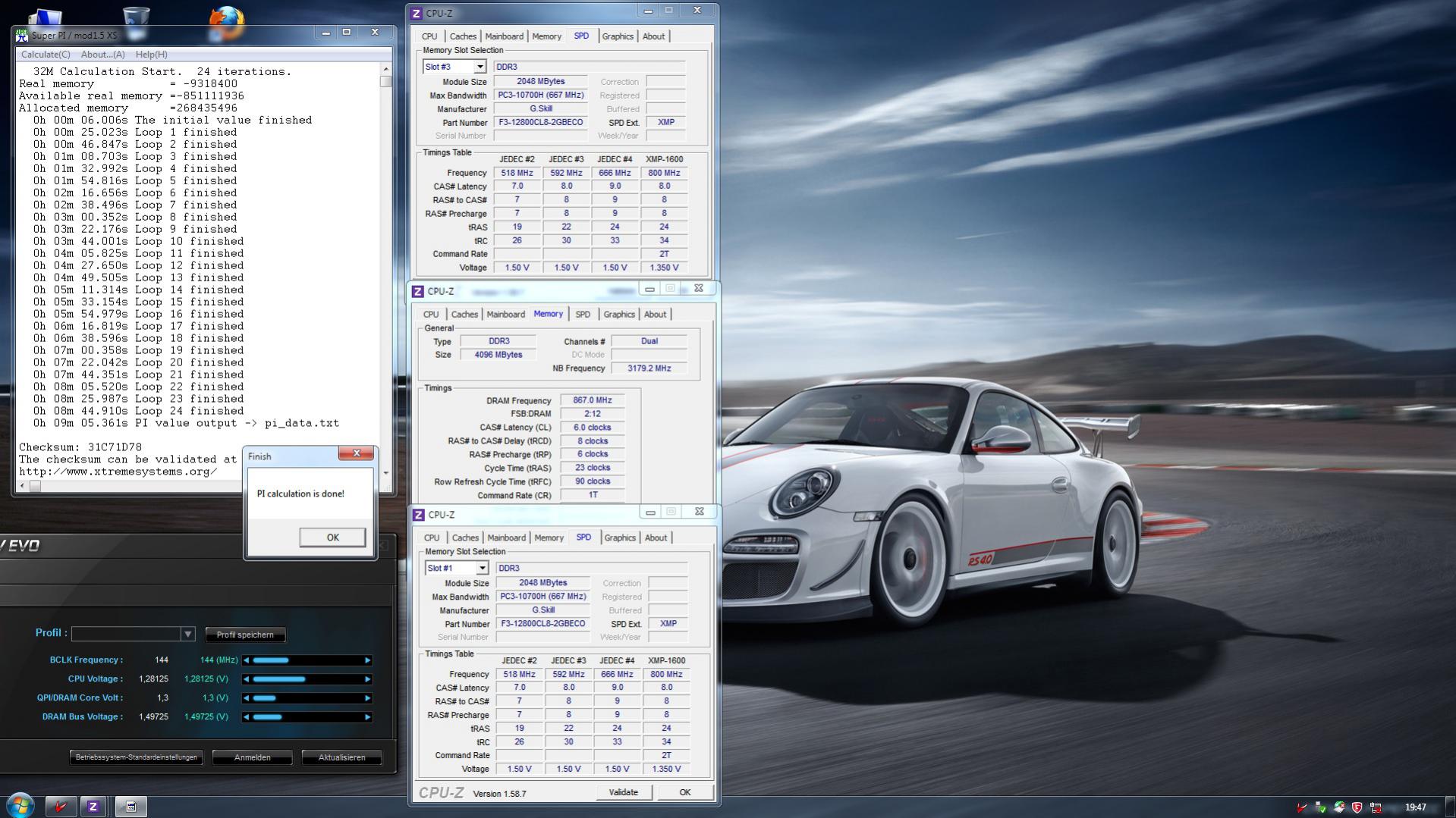

zu dem RAM habe ich keine genauen Infos aber es könnte sein das du da PSC Chips drauf hast !
Ich habe auch ein RAM Paar (PSC Chips) das Standard 1.5v / 1.35v haben siehe BILD!
ich glaube fast das deine noch etwas mehr schaffen als CL9-9-9-24 da musst du einfach mal testen !
