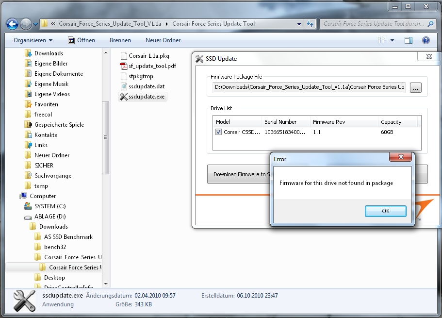

Auch wenn der Thread schon länger her ist, wollte ich zum Firmwareupdate was fragen: Hoffe es richtig gelesen zu haben, auf der Corsairseite; das Update funzt nicht mit dem intel 10 Controler?
Mister-Knister schrieb:Tach,
bei mir erscheint ein Error siehe Anhang.
Woran liegts? Momentan ist "nur" 1.1 als FW auf meiner F60.
MfG
Auch wenn es schon länger her ist. Hier die Antwort aus dem Corsair-Forum zum Update...
4. FIRMWARE 1.1 CANNOT BE UPDATED USING THIS TOOL . Force Series firmware 1.1 is the same as the 1.1A firmware on Force Series drives that we are currently shipping. The only difference is that Firmware 1.1 was done at the factory and firmware 1.1a was completed with this utility. Please continue reading below for information on determining if the firmware currently on your drive already has the latest firmware (At this time version 1.1 is the latest) and does not need this update. Users of firmware 1.0 can benefit from this upgrade.
