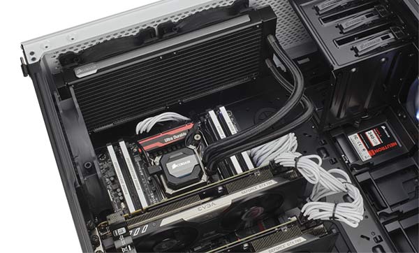

Hast du ein normales Gehäuse mit Mainboard an der Seitenwand? Dreh mal die pumpe auf dem Sockel um 90 Grad. Da ist auch ein Ausgleichs Behälter in dem block drin, Wenn der unter der Pumpe sitzt weil du den Block falsch aufgesetzt hast klappert sie pumpe weil sie Luft fördert.
Die Pumpe ist bei mir so angebracht wie auf diesem Bild:
So war es auch in der Anleitung beschrieben.

Meine ist genauso verbaut wie die auf dem Bild welches du gepostet hast.
daran sollte es also nicht liegen.
