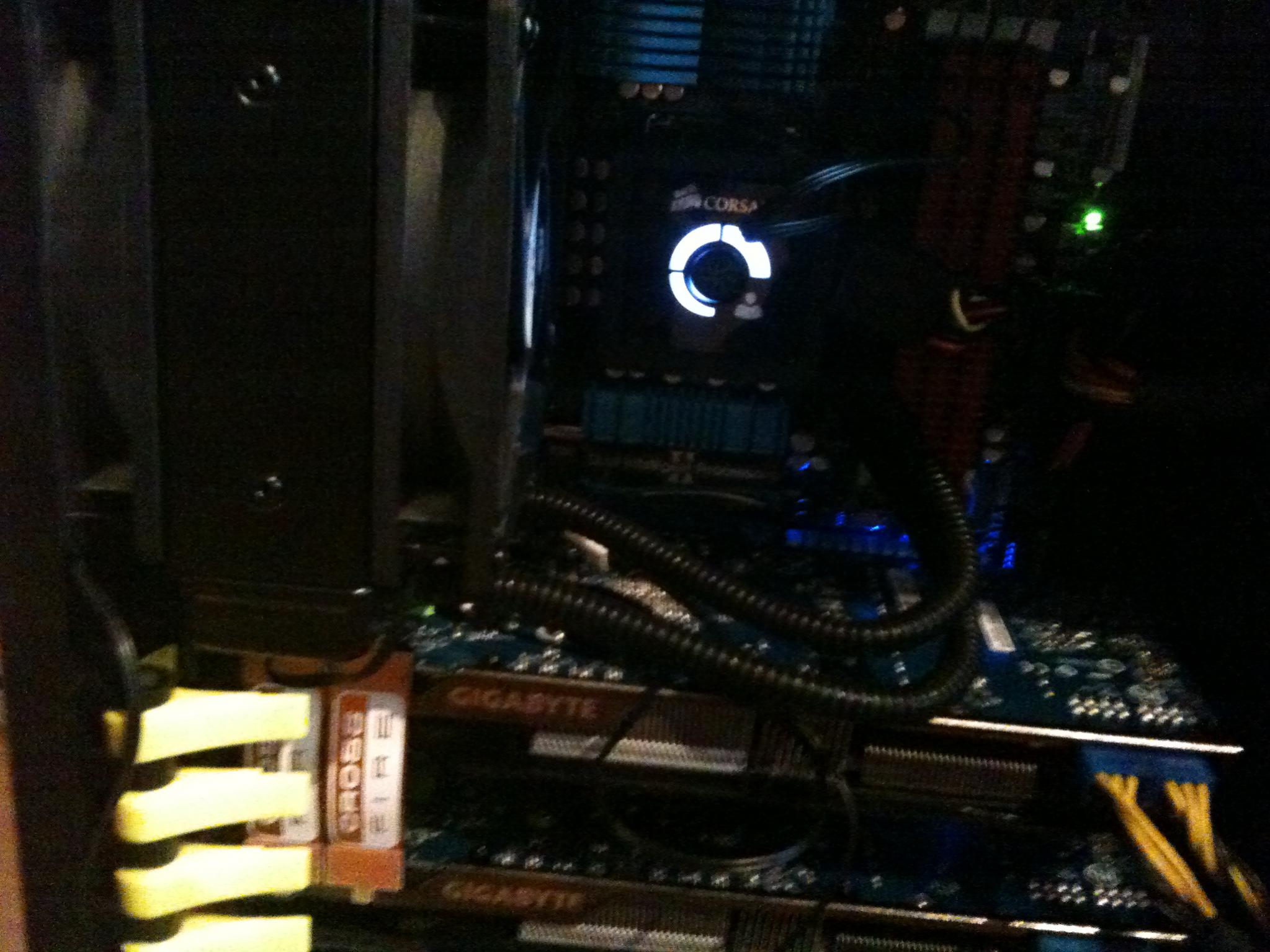

Wie rum hast du den Kühler montiert? Sind die schläuche nach oben gehend?
Ich hab mal was davon gelesen dass sich dort wie in normalen wasserkühlungen gasbläschen bilden können, und besonders die erzeugen lärm.
Deswegen baut man in der wasserkühlung einen ausgleichsbehälter irgendwo im kreislauf vor der pumpe und besonders wichtig auf einem höheren level als die pumpe ein.
@Tiimati
hab mal ein Bild gemacht
Na wird richtig rum sein, da das Logo richtig herum ist, vielleicht liegts ja trotzdem an bläschen, welche sich aber normalerweise irgendwann so ansammeln dass sie nicht mehr stören^^
Aber das Pumpen geräusche machen ist normal^^
Da ist Luft in der Pumpe. Du hast auch alles richtig montiert. Ich gehe davon aus, dass du eine H80 bekommen hast, wo zu wenig Kühlflüssigkeit drin ist. Das kommt schon mal vor und Corsair bietet dafür auch einen Austausch an. Musste dich mal mit denen in Verbindung setzen.
