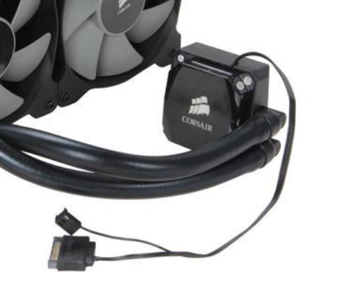

Nochmal kurz zum testen, ich hab jetzt alles, mir ist aber aufgefallen, dass ich keinen Molex Anschluss habe. Oder hab ich da grad nen Denkfehler?
@Cardhu du meintest doch, den 3 Pin Anschluss an die WaKü und Molex dann an einen Molex Anschluss oder?

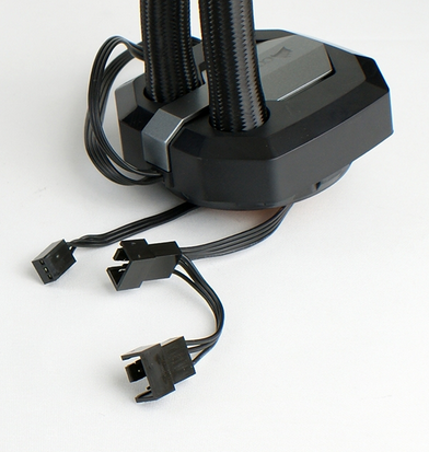

Seh grade, es gibt verschiedene Versioenen der H100i.
Kannst du mir mal eben ein Bild machen?
Sieht das so aus:
801834
oder eher so aus:
801835
Also rein von den Steckern her.
Wenn das ersteres ist: Mea culpa
Hatte bisher sämtliche Corsair Waküs im Stil vom 2. Bild.
Die zweite ist auch die V2, die erste ist die, die ich hier habe dazu gibt es auch noch ein extra Kabel mit einem USB Port, welches man an die Pumpe anschließt, denke mal wegen der Beleuchtung
Ich hab die jetzt angeschlossen bekommen, war der SATA Port oder wie der heißt den ich anschließen musste
