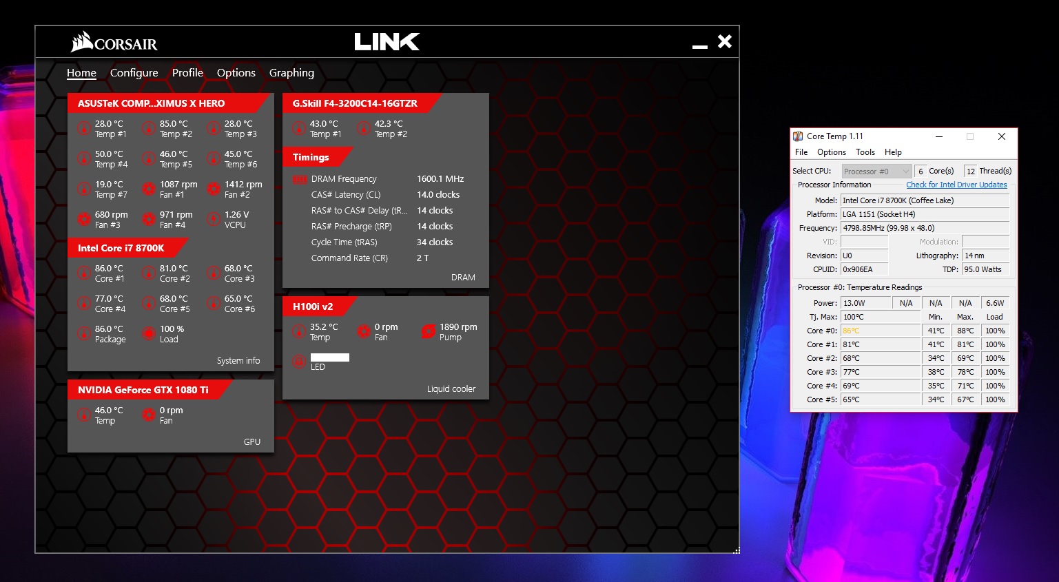

Das ist ein Screenshot nach weniger als 2 Minuten in Prime.

TrixXor schrieb:
is dir da nichts aufgefallen?
lüfter stehen bei null!!! also kein wunder das da die cpu auf 100°C geht.
wie hast du die lüfter angeschlossen?
wieso kauft man sich eine 240mm aio wenn man die cpu auf 5ghz laufen lässt? 280mm wäre besser gewesen.
Bei einer Wasserkühlung führen stehende Lüfter nicht dazu, dass die CPU Temperatur innerhalb von 1 s auf 100 Grad hochschnellt. Außerdem ist es viel wahrscheinlicher, dass die Lüfter am Mainboard angeschlossen wurden und deshalb nicht von Corsair Link ausgelesen werden können.
