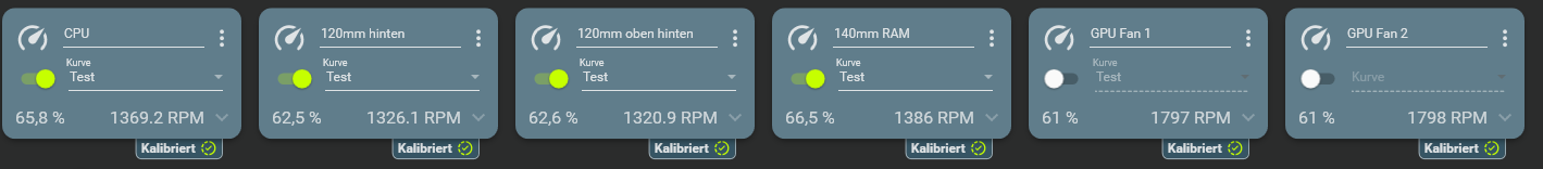

Ich haue mal alle Lüfter auf 100 Prozent, um zu sehen, ob sich die Temperaturen bessern. Wenn ja, gehe ich so weit herunter, bis sowohl Temperatur als auch Lautstärke angenehm sind. Das wäre doch erst einmal eine Möglichkeit, oder?
@Drewkev Ja, über Fan Control mache ich das alles. Wie gesagt, auf die Idee bin ich noch gar nicht gekommen. Ich weiß schon, dass ich in das Gehäuse keine arktischen Verhältnisse bekomme, aber so an den 90 Grad/C kratzen tut der CPU auf Dauer sicher nicht gut. ^^

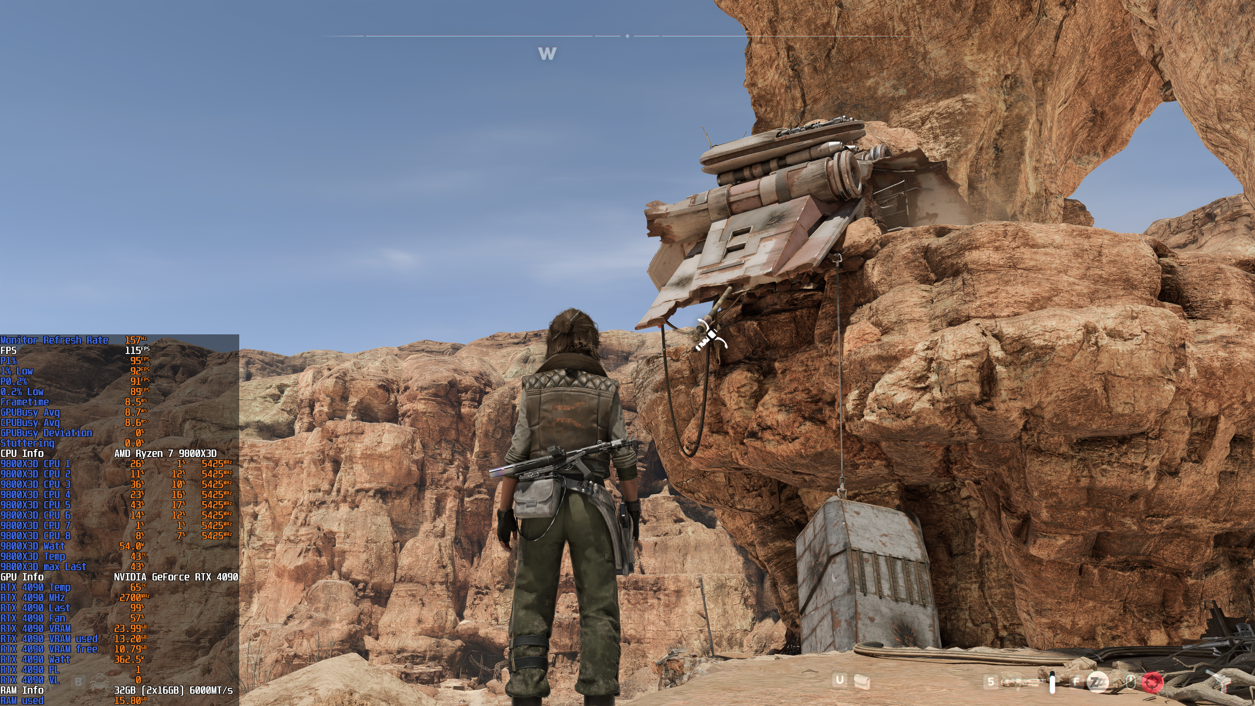

Was ich vergaß zu erwähnen: Die RTX 5090 betreibe ich natürlich mit einem UV, die zieht unter Last maximal 480 W. Immer noch nicht wenig, aber besser als 600 W.

Stimmt halt einfach nicht, was du sagt. Ich lass gerade Steel Nomad in der Dauerscherschleife mit Cinebench R24 laufen und komme auf ca. 82°C bei der CPU und die 5090 Asus TUF hat bei 575 Watt aktuell 75°C
CPU: 142 W PPT, falls jemand fragt, sind aktuell nur 22°C im Zimmer.
Lautstärke ist hörbar, aber weit weg von einem Orkan.
