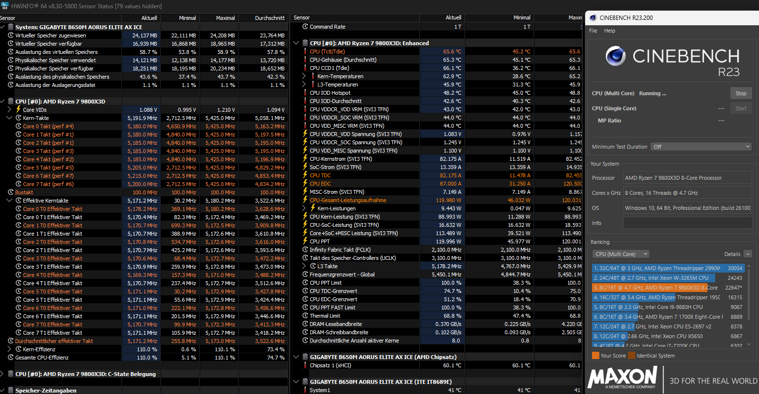

hast du meinen Post davor gelesen? Da hatte ich bei 26°C Raumtemperatur mit Prime95 max. 85°C.joel schrieb:nur sind solche Aussagen wie aktuell nur 22 °C, und gut hörbar
relative Angaben ohne Delta, also vorher/ nachher.
Also Delta einmal 59°C und einmal 60°C.
Hier nochmal der Link zum ursprünglichen Post mit Bildern:
https://www.computerbase.de/forum/threads/gaming-pc-upgrade-2200eur-budget.2240161/#post-30579169
Richtig, die CPU peakt gelegentlich höher, aber ich kann volle Last auf dem System mit Steel Nomad und Prime95 oder Cinebench erzeugen. Das ist zumindest die maximale Leistung und deshalb auch Abwärme die abgerufen wird und die CPU Taktet dabei immerhin auf 5,18 Ghz bei mirjoel schrieb:Und beim Spielen hat man andere Verhältnisse als bei synthetischen Benchmarks oder CineBench24.

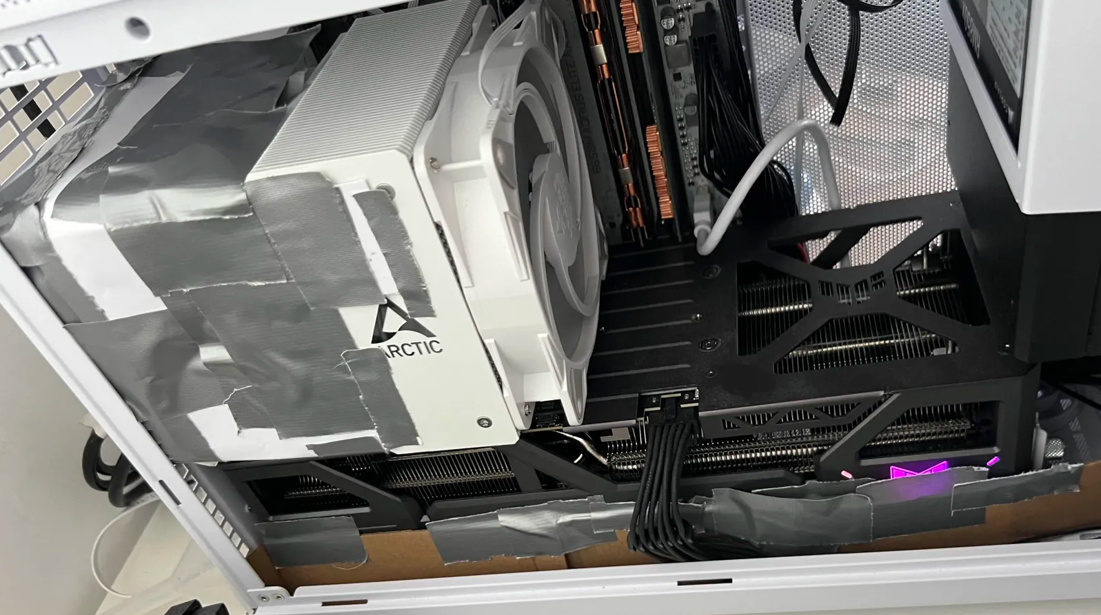

@woliver23
Hab heute Augrund von Reddit etwas "modifiziert".
Hat nochmal 2-3 °C bei der CPU gebracht und die GPU nicht beeinflusst.
