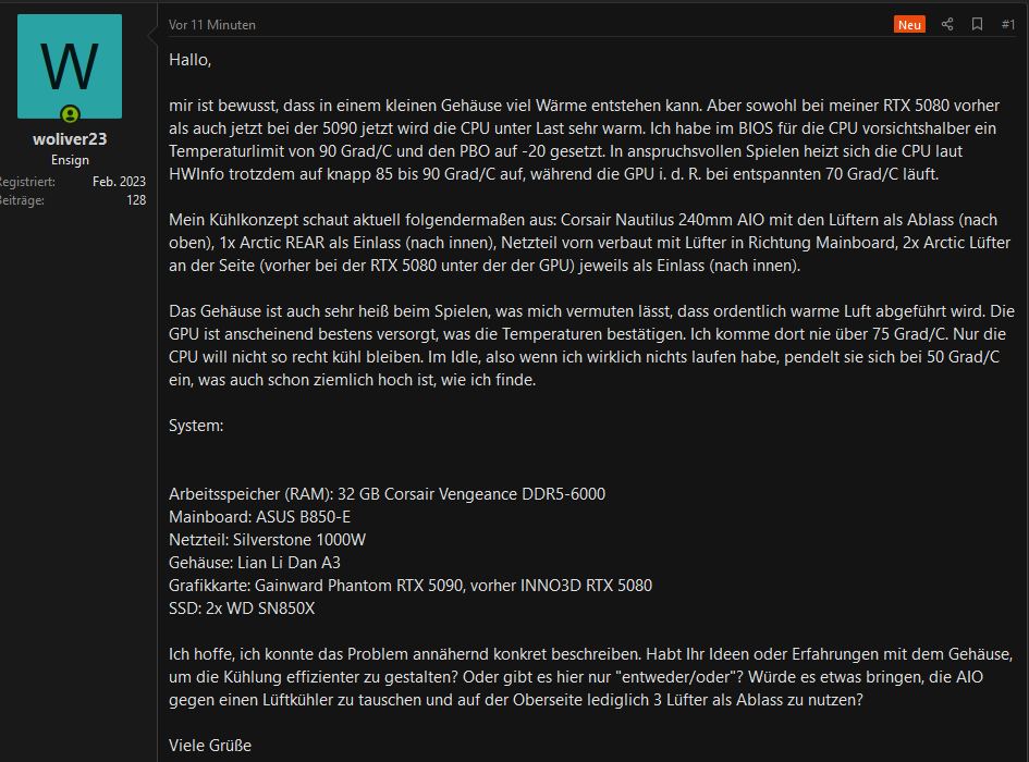

mir ist bewusst, dass in einem kleinen Gehäuse viel Wärme entstehen kann. Aber sowohl bei meiner RTX 5080 vorher als auch jetzt bei der 5090 jetzt wird die CPU unter Last sehr warm. Ich habe im BIOS für die CPU vorsichtshalber ein Temperaturlimit von 90 Grad/C und den PBO auf -20 gesetzt. In anspruchsvollen Spielen heizt sich die CPU laut HWInfo trotzdem auf knapp 85 bis 90 Grad/C auf, während die GPU i. d. R. bei entspannten 70 Grad/C läuft.
Mein Kühlkonzept schaut aktuell folgendermaßen aus: Corsair Nautilus 240mm AIO mit den Lüftern als Ablass (nach oben), 1x Arctic REAR als Einlass (nach innen), Netzteil vorn verbaut mit Lüfter in Richtung Mainboard, 2x Arctic Lüfter an der Seite (vorher bei der RTX 5080 unter der der GPU) jeweils als Einlass (nach innen).
Das Gehäuse ist auch sehr heiß beim Spielen, was mich vermuten lässt, dass ordentlich warme Luft abgeführt wird. Die GPU ist anscheinend bestens versorgt, was die Temperaturen bestätigen. Ich komme dort nie über 75 Grad/C. Nur die CPU will nicht so recht kühl bleiben. Im Idle, also wenn ich wirklich nichts laufen habe, pendelt sie sich bei 50 Grad/C ein, was auch schon ziemlich hoch ist, wie ich finde.

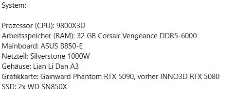

System:
CPU: 9800X3D
Arbeitsspeicher (RAM): 32 GB Corsair Vengeance DDR5-6000
Mainboard: ASUS B850-E
Netzteil: Silverstone 1000W
Gehäuse: Lian Li Dan A3
Grafikkarte: Gainward Phantom RTX 5090, vorher INNO3D RTX 5080
SSD: 2x WD SN850X
Ich hoffe, ich konnte das Problem annähernd konkret beschreiben. Habt Ihr Ideen oder Erfahrungen mit dem Gehäuse, um die Kühlung effizienter zu gestalten? Oder gibt es hier nur "entweder/oder"? Würde es etwas bringen, die AIO gegen einen Lüftkühler zu tauschen und auf der Oberseite lediglich 3 Lüfter als Ablass zu nutzen?

@Leon_FR Habe ich doch im ersten Beitrag aufgelistet. :D

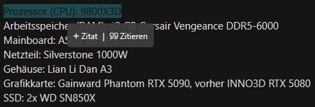

Wo? Ich lese da auch nichts. Ansonsten; die Grafikkarte ballert halt ganz gut Abwärme dazu, dadurch wird die CPU natürlich noch wärmer.

Bin ich jetzt blind oder blöd? :D

Ihr Nachteulen mit Eurem Darkmode. :D Ich habe es noch einmal abgeändert, vielleicht jetzt? Jedenfalls handelt es sich um einen 9800X3D.
