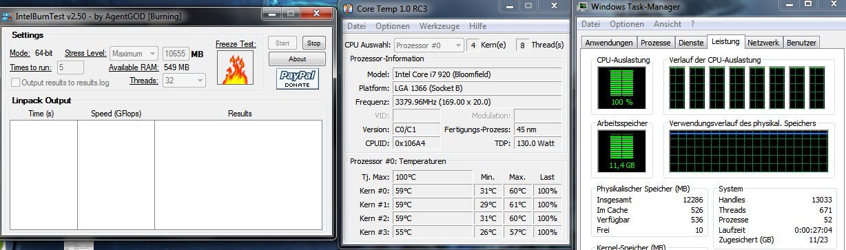

ich habe mir heute die Corsair H110 Wasserkühlung gekauft. Nach 3 Stündigem Einbau ( musste Bohren und alles ausbauen etc.. ) bin ich nun sehr enttäuscht.
Ich hatte davor einen Noctua Kühler für meinen i7 920 . Diesen emfpand ich von der Lautstärke her angemessen.
Diese Radiatoren von der Wasserkühlung hingegen sind Triebwerke! Sie sind wahnsinnig laut. Trotz Kopfhörer und Musik höre ich sie. Und nein ich bin nicht lärmempfindlich.
Von der Kühlleistung bin ich auch enttäuscht habe mein i7 auf 3.3Ghz übertaktet, trotzdessen erreicht die CPU 60°C. Mein Noctua hatte hier lediglich 5°C mehr. Im Anhang ist ein Screen.
Kann man sie wenigstens leiser stellen ?
