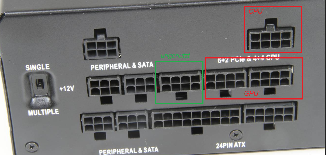

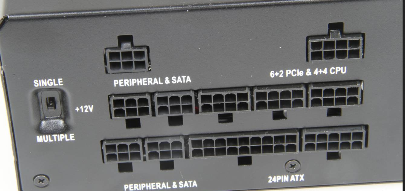

Ich habe das Corsair HX750. Auf meinem Mainboard habe ich 2x8Pin Anschlüsse für die CPU. Ob es Sinn macht oder nicht, ich würde gerne beide einstecken.
Als ich das Netzteil gekauft habe, habe ich folgendes Bild gesehen
und dachte, die beiden Anschlüsse unten links sind für die CPU und die 3 8poligen drüber für GPU usw..
in der Realität sieht das Netzteil wie folgt aus:
Die Frage!
ist da ein Unterschied in den 4 8poligen Anschlüssen oder sind alle sowohl für PCIe, als auch für CPU gedacht?
oder anders: Im moment belege ich es:
Dürfte ich den 2. CPU-Anschluss auf dem Mainboard in den grün markierten Anschluss stecken?
Danke ;)
edit: Es sind 2 CPU-Kabel im Lieferumfang enthalten.
Alle 8-poligen Anschlüsse sind für Pcie und/oder die EPS/ATX12V-Kabel geeignet, also auch der markierte auf Deinem Bild. Die Beschriftung ist da ggf. nicht ganz so eindeutig.
