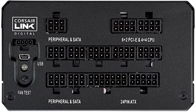

Ich möchte mir bald eine 4080/4090 zulegen, und habe mir den 12VHPWR-Adapter von Corsair direkt gekauft. Nun wollte ich davor schon herausfinden, welche PCIe Anschlüsse unterschiedliche Rails benutzen. Leider habe ich im Handbuch nichts darüber gefunden.
Habt ihr eine Ahnung, welche Anschlüsse über welche Rails gehen?
Single Rail Netzteil.....also quasi egal wo du die ansteckst.
Kann man bei dem Netzteil umschalten. Würde es gerne im Multi Rail lassen.
Angeblich ist im Multirail Mode jeder GPU Anschluss eine eigene Rail, die mit 40A abgesichert ist.
Leider ist die bei Corsair dazu online verfügbare Dokumentation da wirklich unter aller S*u. Wenn im Handbuch....sorry....Faltblatt schon drin steht, dass das umschalten von Single auf Multi-Rail möglich ist, dann muss das da auch erklärt sein. Ist das wenigstens in iCue erklärt?
in iCue wird auch nichts erklärt, man kann dort nur zwischen Single und Multi switchen.
@Kasjo Genau. Ich habe das Netzteil per USB Header am Mainboard angeschlossen, und so kann es dann mit der Software angesteuert werden. Also laut Corsair hat jeder 8 Pin Stecker ein eigenen Rail. Dann ist es ja egal, wo ich das 12VHPWR Kabel anschließe.

Die Sicherung greift normalerweise wenn der zulaessige Strom ueberschritten wird. Bei Multirail hast Du natuerlich einen geringeren zulaessigen Strom pro Rail, deshalb sind sie niedriger abgesichert. Aber auch mit 40A Kurzschlussstrom kannst Du bereits problemlos schweissen. Solange die einzelnen Komponenten eine einzelne Rail nicht ueberfordert haben war das ein durchaus brauchbares Konzept. Heutige High-End GPUs erfordern allerdings mindestens 2-3 Rails um korrekt zu funktionieren. Wie man an zahlreichen Threads im CB Forum sehen kann ist das Loadbalancing bei Multirail PSUs nicht trivial (speziell wenn sich auch die CPU noch bis zu 250W genehmigen darf). Bei unguenstigen Verkabelungen kann es vorkommen dass der PC nicht startet oder sogar ausschaltet weil eine Rail ueberlastet wurde. Bei Singlerail PSUs fallen diese Probleme komplett weg (solange der Maximalstrom nicht ueberschritten wird). Die einzige Bedingung ist dass die Verkabelung fuer die erforderlichen Stroeme ausgelegt ist. Deshalb sollten auch bei Singlerail die GPU Anschluesse wenn moeglich direkt mit der PSU und nicht via Y-Kabel verbunden werden.
Wegen der Sicherheit wuerde ich mir bei guten Markennetzteilen wenig Sorgen machen. Diese sollten unabhaengig von Single- oder Multirail die Komponenten im schlimmsten Fall ausreichend schuetzen (zumindest kenne ich keine Statistik die bei defekten Netzteilen einen Zusammenhang zwischen Schadensgroesse und Railkonzept aufzeigt). Viel schlimmer sind Billignetzteile die leider oft nur mangelhaften Schutz bieten (siehe auch CB-Test von billigen Netzteilen).
Das HX750i hat wie das HX850i sechs 12V-Schienen: https://www.computerbase.de/artikel/netzteile/850-watt-netzteile-test.56660/seite-7
Jede 8-Pin-Buchse ist mit 40 A spezifiziert und alle Peripherie-Buchsen gemeinsam mit dem ATX-Header sind auch eine eigene 40 A Schiene.
Mit dem 12VHPWR-Kabel von Corsair verwendest du also zwei 12V-Schienen und hast mit 80 A daher mehr als genug Strom für 600 W Dauerleistung zur Verfügung. Es könnte natürlich nur sein, dass wegen Lastspitzen die Sicherung trotzdem greift. Davon gehe ich aber nicht aus. Also probiers einfach, obs auch im Multi-Rail-Modus läuft ;)
