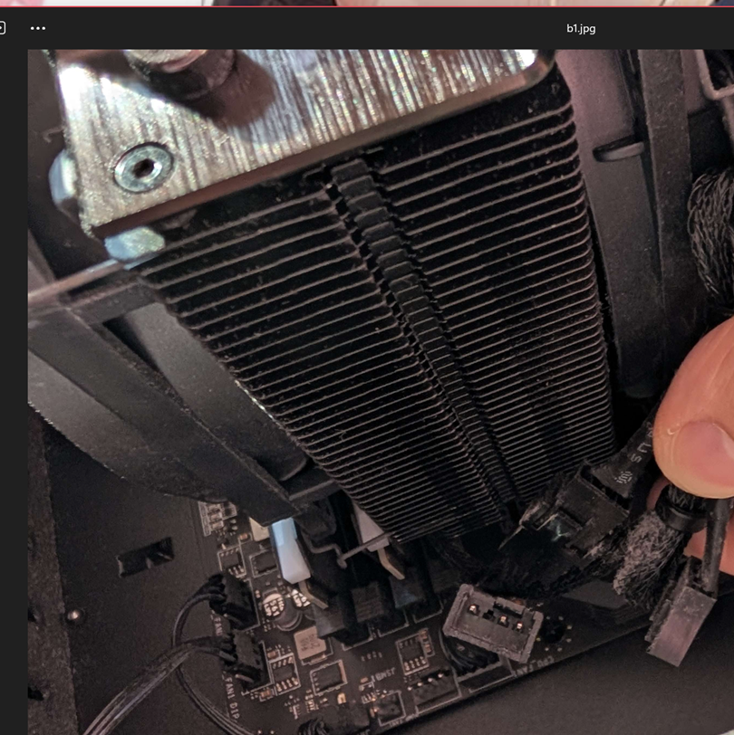

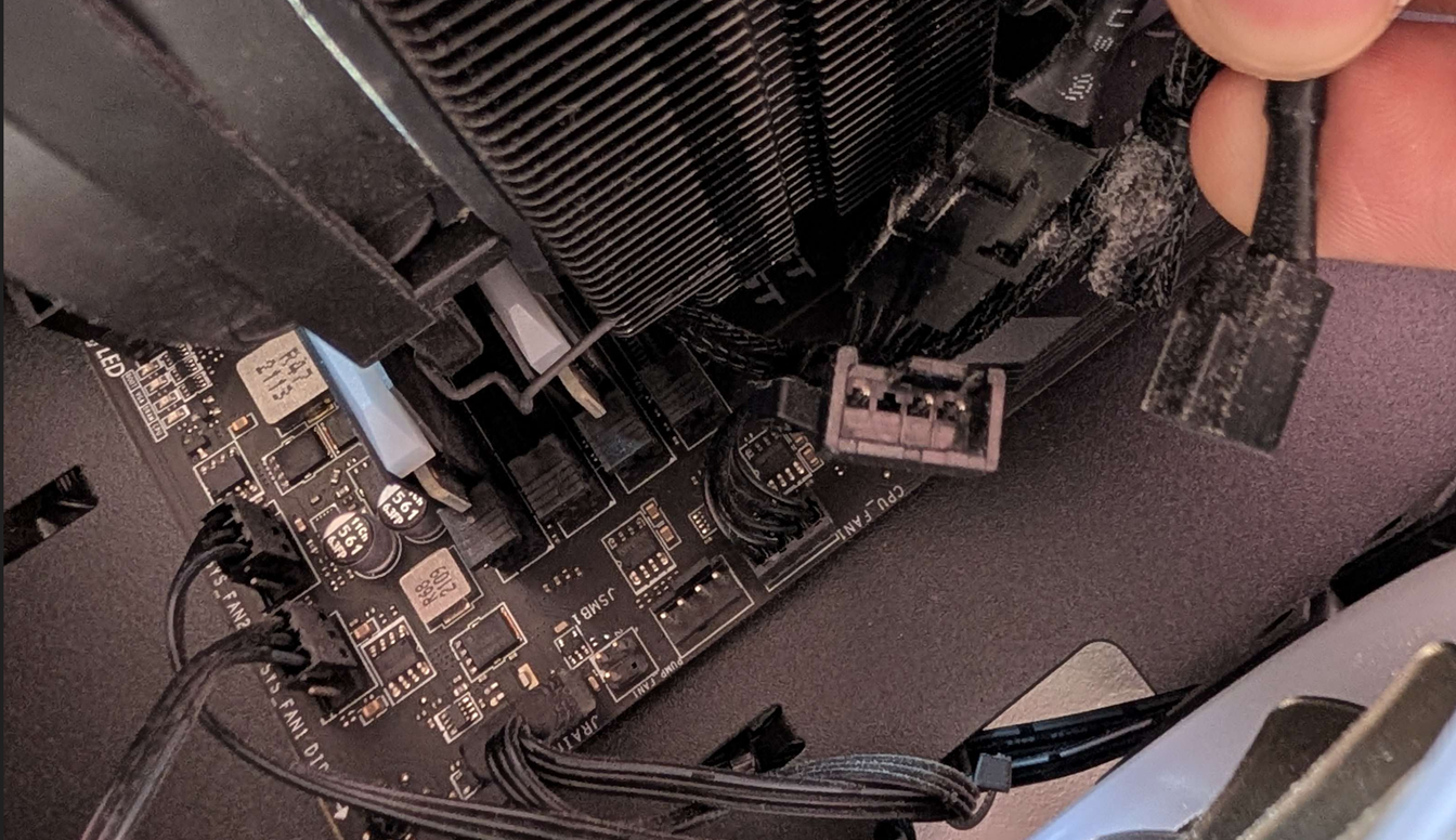

Ich habe vorab schon mal den ganzen PC gereinigt und die WLP an der CPU erneuert (tatsächlich ist mir dort auch aufgefallen, dass ein Lüfter nicht angesteckt war beim Kühler. Das Problem mit der zu heißen GPU besteht natürlich immer noch).
Würde jetzt auch mal den PC zurücksetzen und mich dann demnächst um die GPU kümmern, danach würde ich erneut die Tests machen und diese hier posten.
