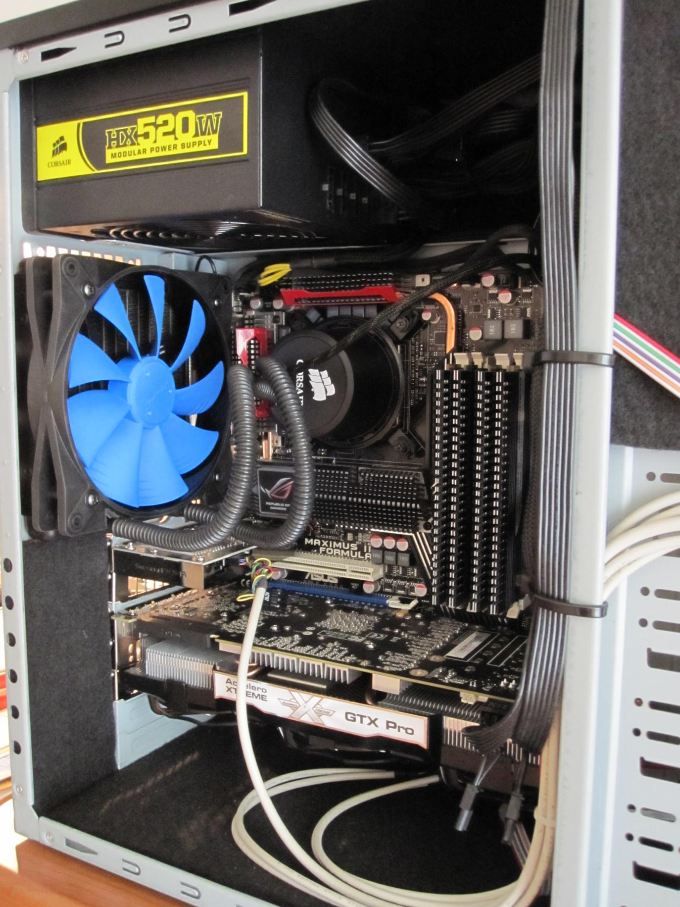

Also ich Kühle mit der H50 einen Q9650 und hab den Original Corsair Lüfter gegen einen 140er Alpenföhn Wingboost PWM getauscht und mit nur 650 U/min ausblasend kühlt er perfekt und ist leise.
In der Front sitzen noch 2 120er Wingboost einblasend bei ca. 800 U/min für genug Frischluft ;)
