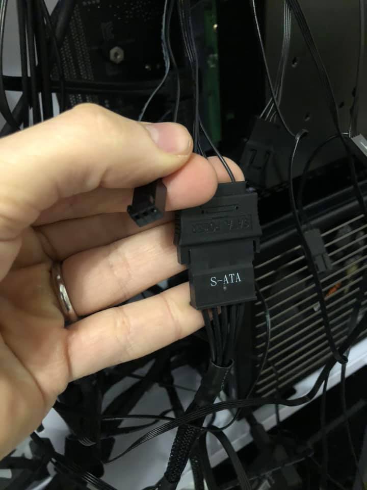

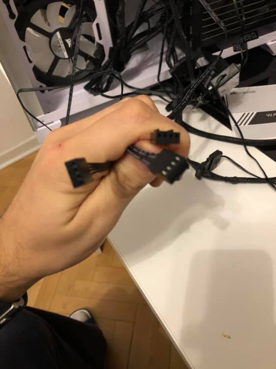

Hallo, ich habe folgende Kabel übrig,
Die Drei aus den einzelnen LL120 Lüfter:
Diese 2 die aus dem CPU-Kühler rauskommen:
Und ein kleines welches neben dem SATa-Kabel entlang läuft:
Ich finde kein zwei poliges.
Ok, ich gehe jetzt davon aus, dass dieses kleine kabel auf dem untersten bild neben dem SATA Kabel das 2 polige ist. Das habe ich jetzt auf CPU fan angeschlossen und die Lüfter laufen. Jetzt muss ich nur noch die 3 einzelnen Gehäuselüfter anschließen. Wenn ich aufs MB schaue, habe ich nur 2 cha_fan anschlüsse. Kann ich dort zwei drauf packen und den für den dritten einen anderen?
