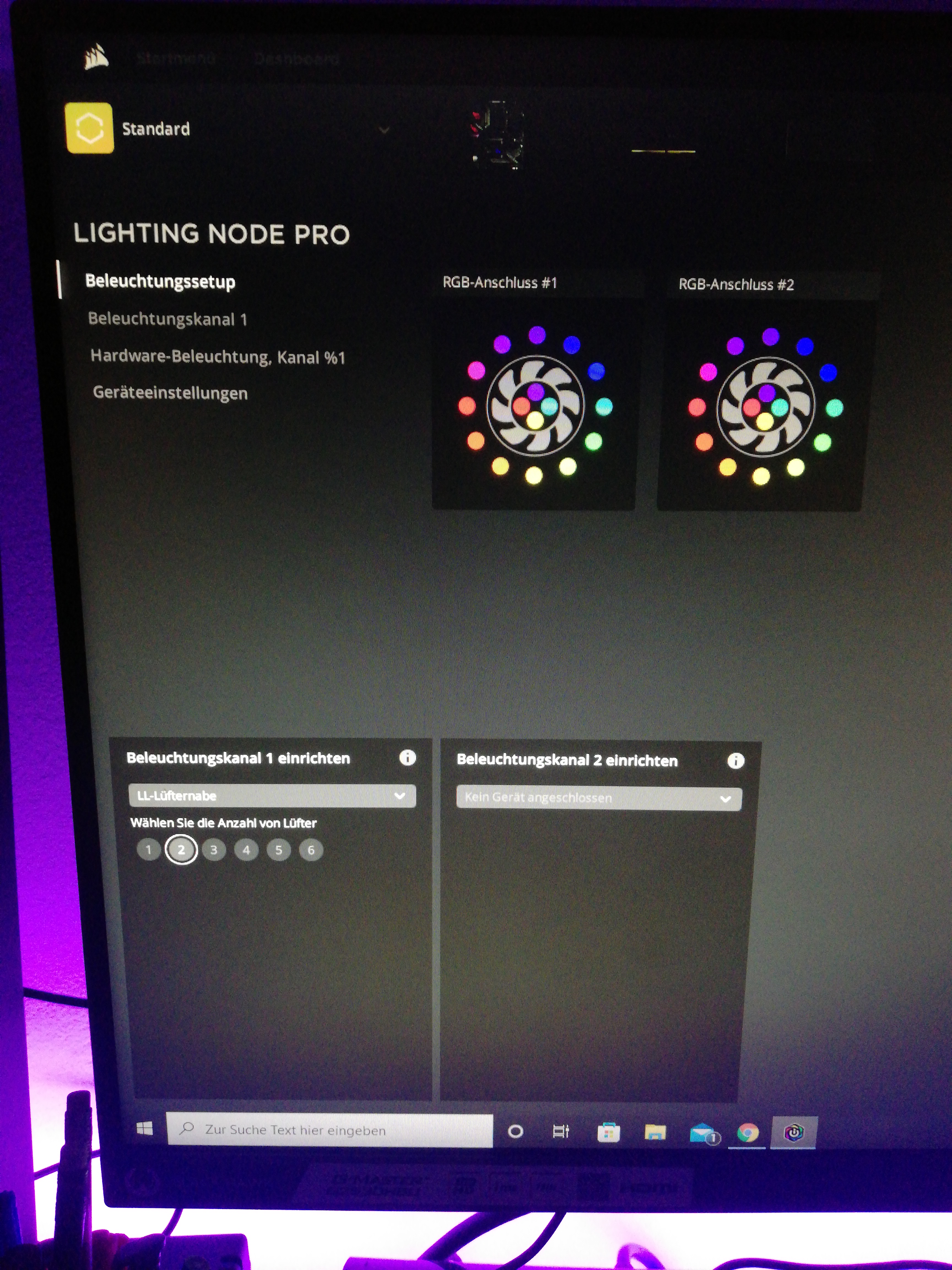

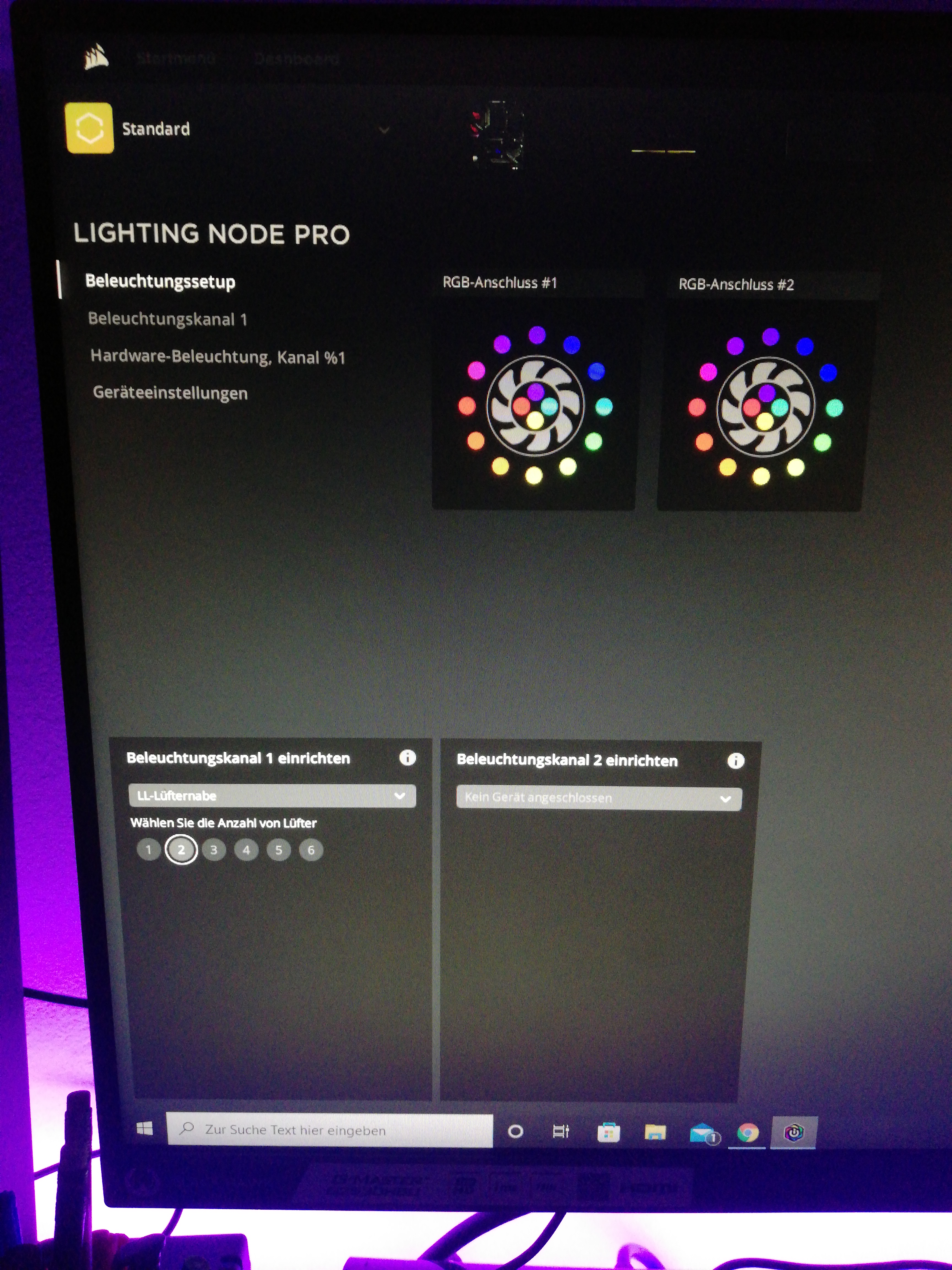

In Corsair iCue auch den Typ und die Menge der Lüfter korrekt eingestellt?

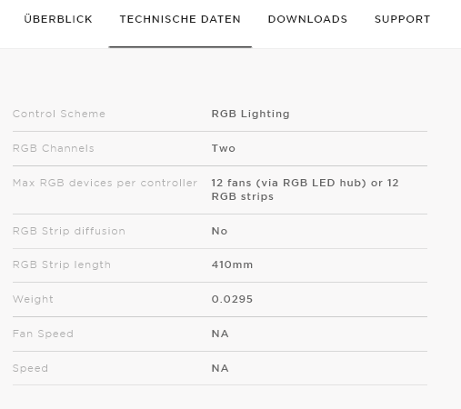

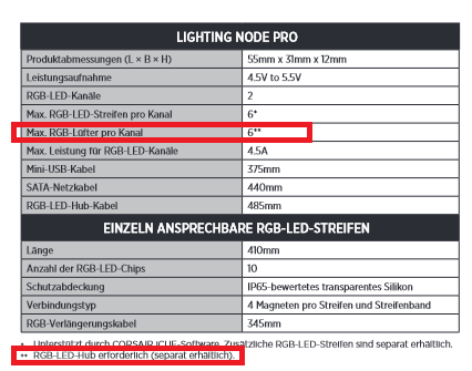

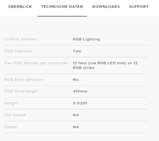

Das wird so nicht mit Lüftern funktionieren. Die Anleitung sagt ganz klar, du brauchst einen RGB HUB.
Dieser Lighting Node Pro funktioniert direkt über die 2 Kanäle nur mit den Corsair RGB Stripes.

Wie @cvzone geschrieben hat richtige Lüfter in iCUE wählen.

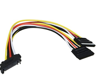

Was noch sein kein:

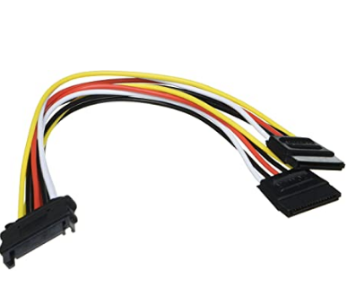

Deine SATA Stromversorgung vom Netzteil hat auch 5 Adern und nicht nur 4 beim SATA Stromstecker?
Mir fehlte bei der AiO ein SATA Stromanschluss vom Netzteil, haben dann so einen Splitter genutzt.
Der war aber nur 4 adrig (es fehlt die 3.3 V Leitung) und deshalb funktionierte am Pumpenkopf der AiO kein RGB.
Erst ein 5 adriges Kabel brachte den gewünschten Erfolg.

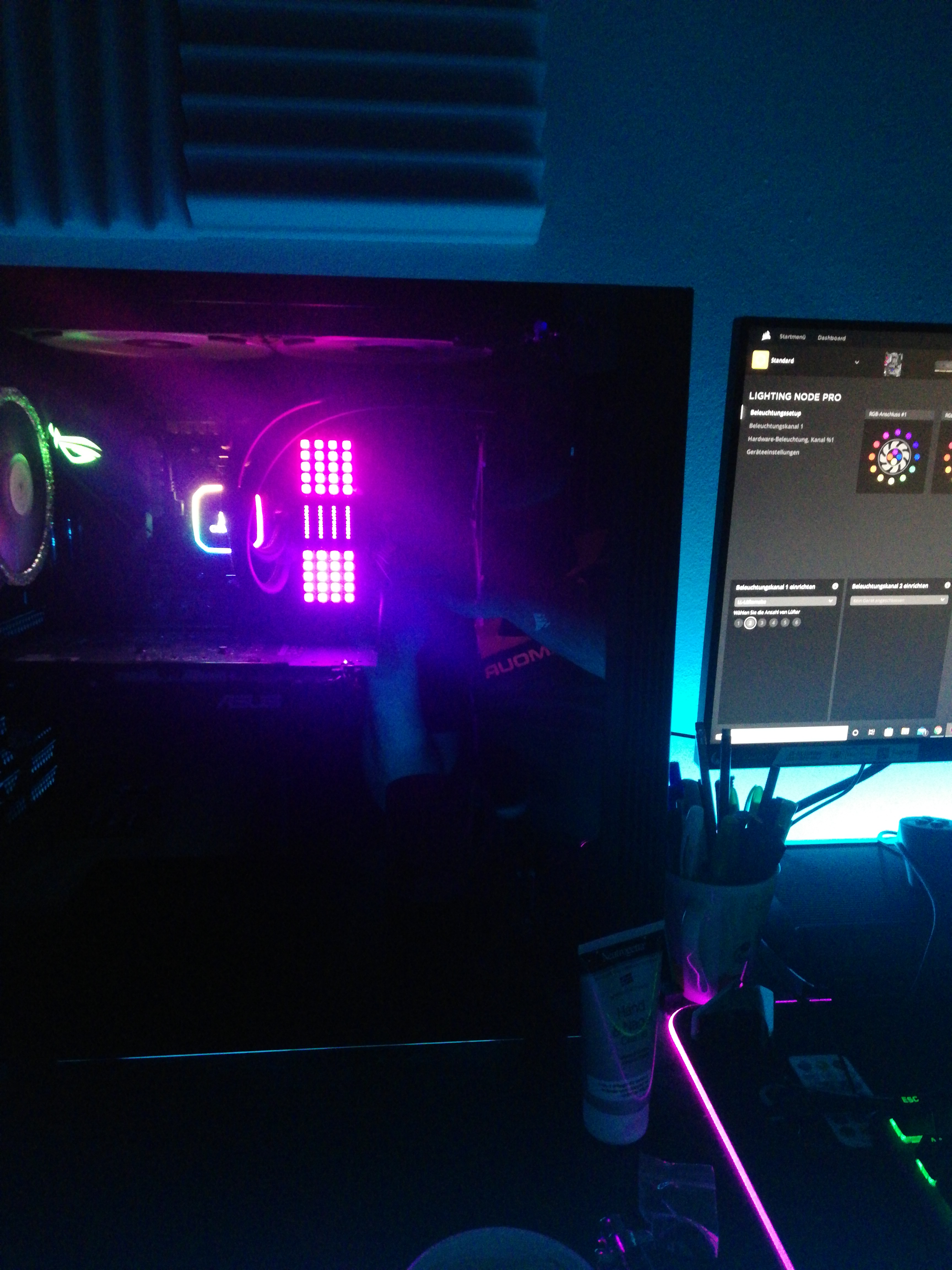

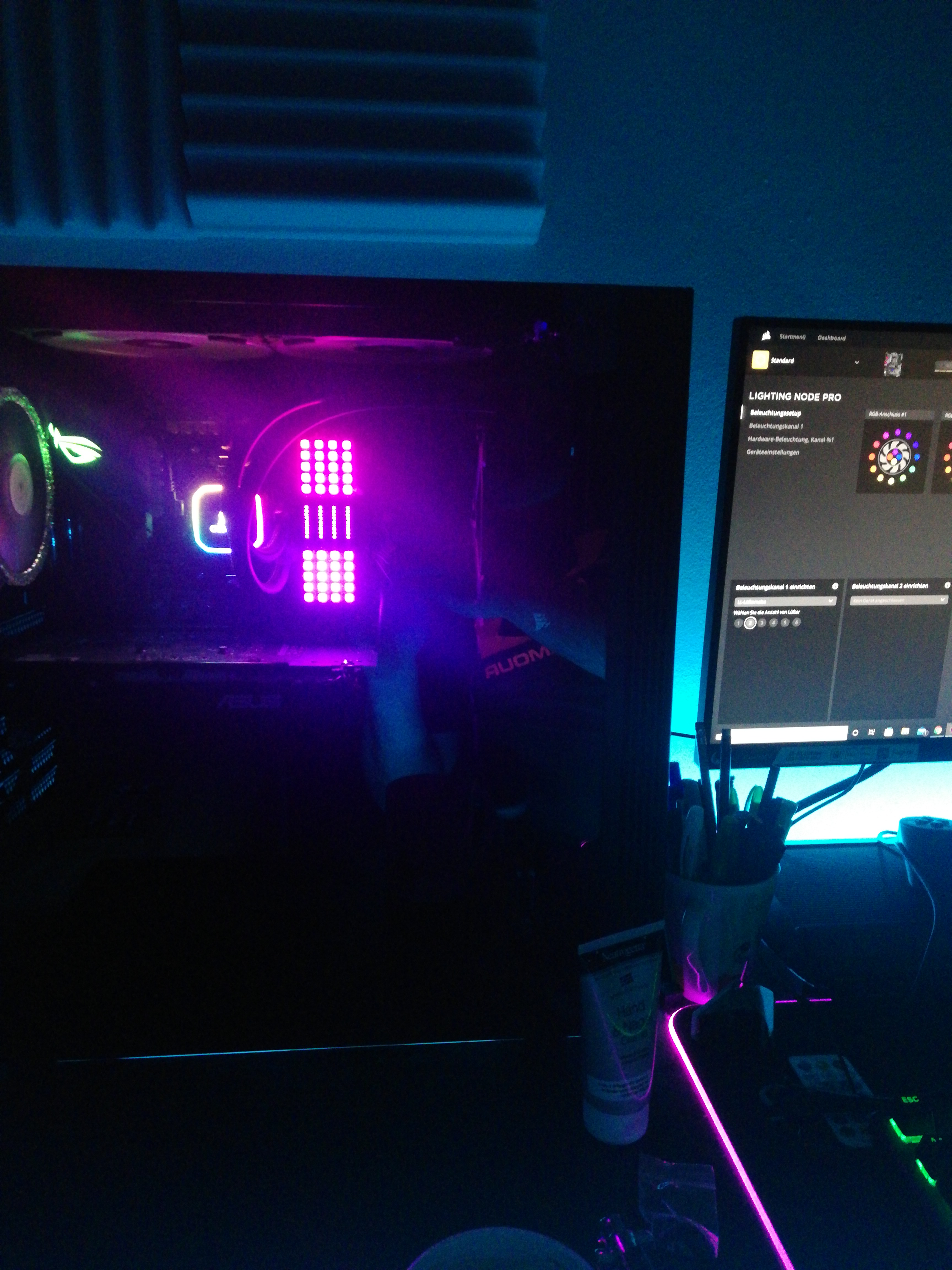

So sieht das leider aus! In icue ist alles richtig aber es bleibt dunkel!

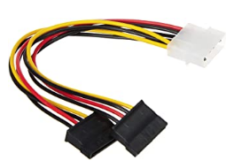

Molex auf SATA wie viele adern das sind habe ich nicht darauf geachtet!
Wie ich schon schrieb. 4 adriges SATA Stromkabel hat bei mir nicht funktioniert. Erst ein 5 adriges Kabel.
Wie hier zu sehen
Viele Molex zu SATA Stromversorgungen sind halt so aufgebaut.
Da fehlt wie oben zu sehen das weiße Kabel. Das müssten die 3.3 V sein.
HDDs, SSDs, CD ROMs, etc. brauchen keine 3.3V, weshalb 4 adrige Kabel in diesem Fall ausreichend wären.

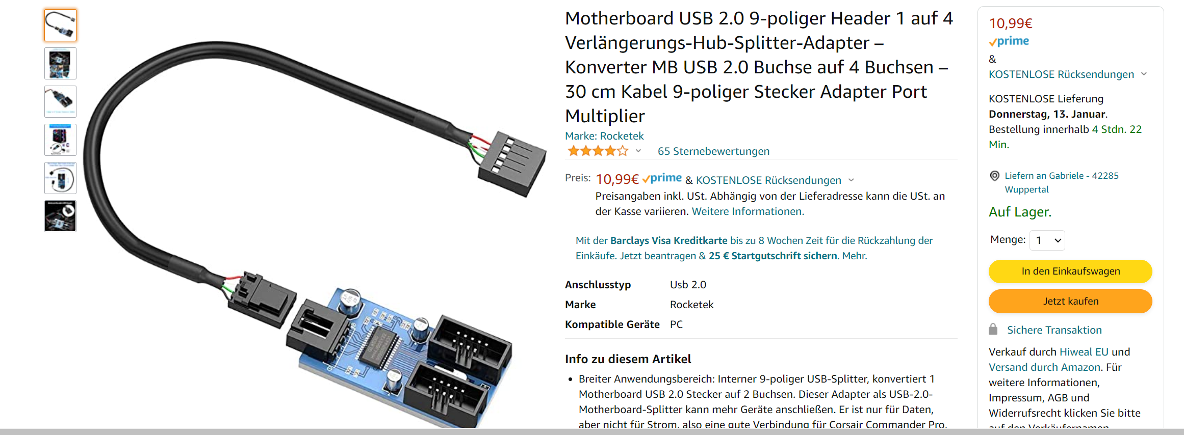

munki schrieb:
Das reicht schon:
Ja der funktioniert auch. Meins war ja nur ein Beispiel. Da hättest du dann gleich 4 USB 2.0.

Du hast doch auch eine Corsair AiO laut Bild. Hier leuchtet ja der Pumpenkopf.
Meine Story dazu habe ich ja oben aufgeschrieben.
Du kannst ja jetzt die Lage ganz einfach mal testen. Die Pumpe ist bestimmt direkt an einem SATA Stromanschluss, der RGB Hub an dem Molex zu SATA Adapter.
Tausch doch einfach mal die Stromversorgung untereinander. Dann wirst du feststellen, dass die LL Lüfter leuchten und der Pumpenkopf der AiO nicht mehr.
