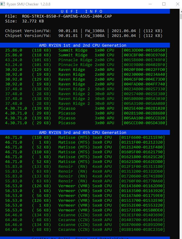

SpartanerTom schrieb:
Die Asus Boards unterstützen dennoch (inoffiziell) alle CPUs und APUs, außer die A-Series (Bristol Ridge).
Reaktionen: SpartanerTom
@Vincy Interessant. Ich bin natürlich in erster Linie mal von der dokumentierten Unterstützung ausgegangen. Vermutlich verbaut ASUS hier größere BIOS Bausteine als die nach AMD spec minimal geforderten?
