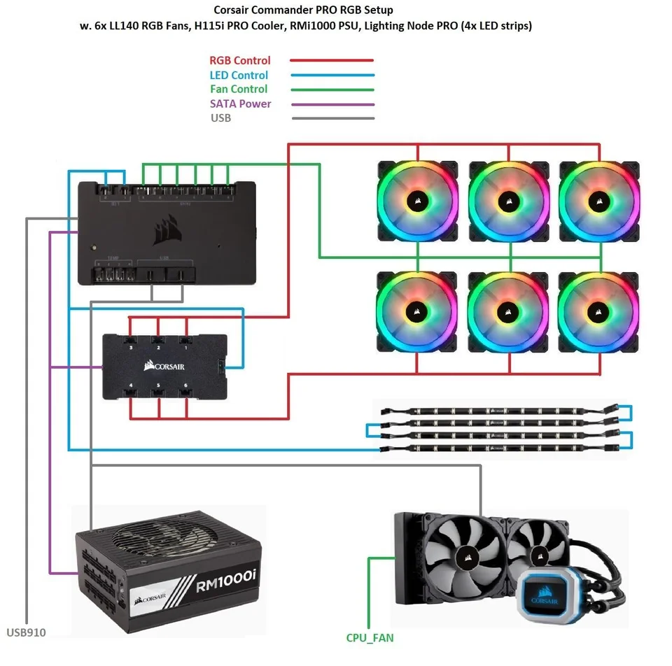

Warum 8 Lüfter, inklusive AIO hast du 9. Die beiden der AiO werden allerdings am CPU_FAN am MB angeschlossen.
Ich hab auch 6 von diesen LL Lüftern und eine AIO und dieses Bild hier hat mir doch sehr geholfen alles korrekt anzuschließen:
(Dinge, die dich nicht betreffen einfach nicht beachten)
Reaktionen: akaChriZm

danke für das Bild. 🤭 nur jetzt bin ich wieder verwirrt. Oben der Commander Pro ok und unten? Was ist das jetzt für ein Teil??? Brauch ich quasi für die AiO einen extra Commander und muss dann alles miteinander verbinden? Sry ich kenn mich da leider null aus.
Das ist ein RGB Fan LED Hub

Da ist das Ding dabei. Ebenso eine Lighting Node PRO. Laut dem Bild musst du die Lightning Node PRO nicht verbauen. Ich habs dennoch gemacht - läuft auch ;)
Schau dir einfach die Farben an und welches Kabel (jeder Lüfter hat zwei - Eins für PWM und eins für RGB) wie und wo angeschlossen wird dann wird das Selbstläufer.

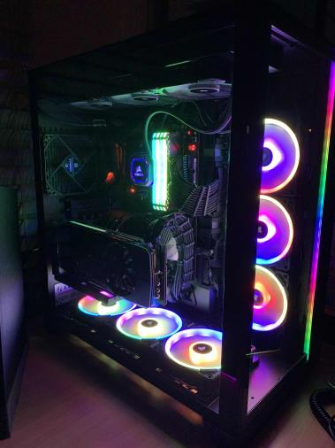

So siehts aktuell bei voller Augenkrebs Eskalation bei mir aus:

also nochmal für Idioten!! Ichkaufe den Commander, stecke sechs Lüfter rein. Stecke einen Lightning Node in den Commander und stecke den siebten Lüfter an und alles funktioniert und ich hab dass Thema endlich hinter mir? 🤣🤣🤣🤣🤣🤣
RGB Fan Hub statt Lightning Node :) Für den siebten Lüfter hab ich ad hoc keine Idee außer einem zweiten Commander Pro
  • Für die ersten sechs Lüfter (Reihenfolge beachten, ist für ICUE später wichtig) die PWM Kabel in den Commander Pro (1-6), die RGB Kabel in den RGB Fan Hub (1-6)
  • Commander Pro mit Strom versorgen (SATA Power)
  • Commander Pro an ner USB Schnittstelle am MB anschließen
  • RGB Fan Hub noch mit Strom versorgen (SATA Power)
  • (Ich hab an dem RGB Fan Hub noch an ner Lightning Node hängen/Muss aber wohl nicht)
  • RGB Fan Hub am Commander anschließen
Die AIO kannst du am MB oder am Commander Pro per USB zwecks Steuerung anschließen.
Damit sollte die Hardware soweit angeschlossen sein. Dann folgt ICUE und die softwareseitige Einstellungen.

Compi ist fertig. 🙆🏻‍♂️
