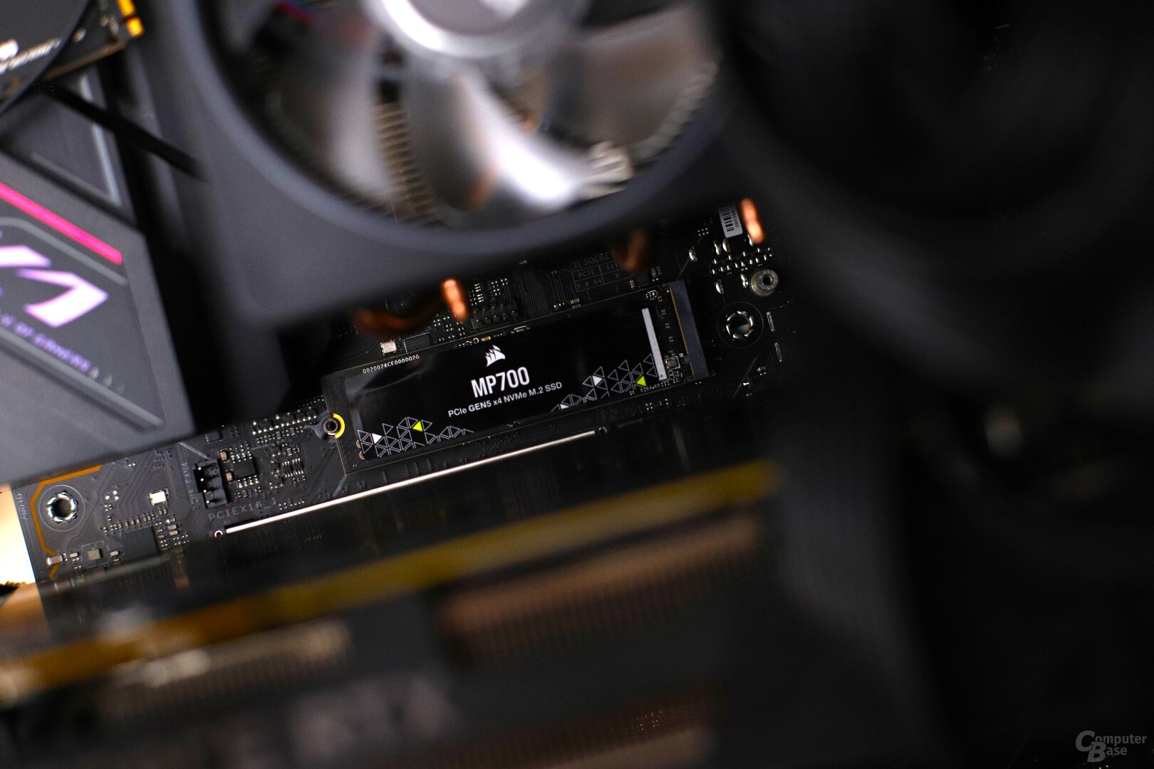

blöd, dass man den ersten m2 slot hinter die grafik gelegt hat. wäre der an einer anderen stelle, könnte man mit schön großen passivkühlern arbeiten. der luftstrom im gehäuse sollte dann reichen.
Hä...war hat wo den Slot "gelegt"? Hast Du den Test gelesen? Man hat doch mit
ASUS ROG Strix B650E-F Gaming WIFI getestet, da siehst Du doch gleich auf dem ersten Bild, dass der erste Gen5-Slot direkt unter der CPU und oberhalb der Graka liegt:
