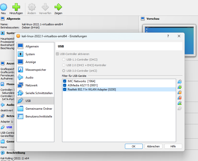

wird das "RGB Geraffel" unabhängig vom HID als USB device zur Verfügung gestellt?
dann musst du das an die VM durchreichen (Filter in den USB Einstellungen einrichten).
wenn ich das richtig in Erinnerung habe, müssen dafür die VB Erweiterungen auf dem "Server" und in der VM installiert sein (oder war das "nur" für USB3?)

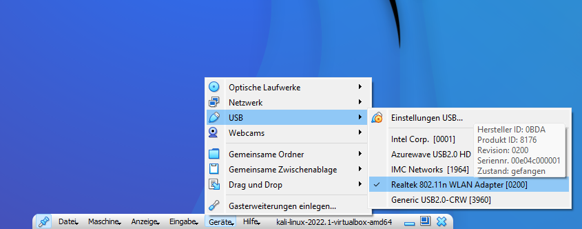

für einen extra USB WLAN Adapter sieht das z.B. so aus (Host Win11):

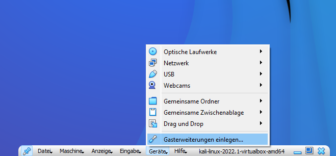

ich vermute du benötigst:
  • auf dem Linux Host das "VirtualBox Extension Pack" von hier
  • auf der VM musst du die Gast-Erweiterung installieren. Die ist bei VB dabei und du musst nur die virtuelle CD/DVD "einlegen":
damit hast du dann ein Laufwerk D: oder was da als nächstes frei ist und dort ist die Installation. Je nach Konfiguration startet Windows die Installation dann auch schon alleine.
und wie im vorherigen Beitrag beschrieben, musst du dir in den Einstellungen von VirtualBox zu der VM die entsprechenden USB Filter setzen, damit die gewählten Geräte vom Host an die VM durchgereicht werden.

oben erstes Bild/Screenshot, USB Filter einrichten!
Da musst du rechts am Rand mal die Symbole durchgehen und entweder den universellen (schnappt sich alles) oder einen speziellen einrichten, der schon auf die Tastatur "fokussiert" ist.
der Sinn einer VM ist ja unter anderem, sie so gut wie möglich von der Realität "abzuschirmen". Mit den Filtern schlägst du quasi Löcher in diese Abschirmung, indem die reale Hardware direkt an das OS in der VM durchgereicht wird. Das musst du VirtualBox aber explizit für jede VM sagen/freigeben.
