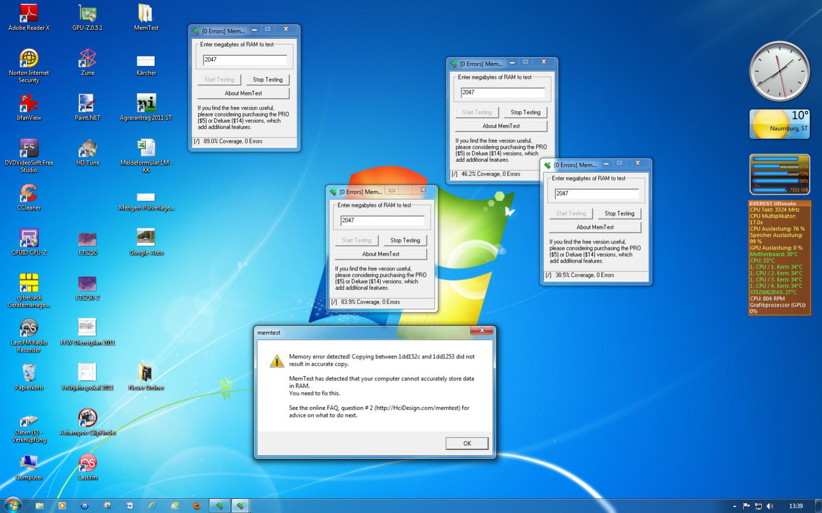

Hi, mein Freund besitzt das Gigabyte 890 GPA und hat seinen RAM auf 2 x 4 GB aufgerüstet.
Erst mit den Corsai Venegance mit den hohen Headspreeder, dann wegen dem zu großen Kühler die version mit den kleinen HS.
Schon mit dem ersten Kit kam es zu plötzlichen Bluscreens und Freezes. Meist mit einem Stopfehler 0x0000001E oder 1A ohne einen Hinweis auf eine fehlerhafte Datei.
Auch mit den Corsair mit den kleineren HS kommen nun auch diese Freezes.
Ein Run mit MemTest über Nacht mit 10 Test brachte keine Fehler.
Seit nunmehr 3 Stunden läuft ein Memtest unter Windows, wo nun folgende Fehlermeldung auftaucht:
Siehe Anhang
Ich bin im Moment schon etwas ratlos und weiß nicht, was ich mit dieser Meldung anfangen soll.
Danke für eure Hilfe.

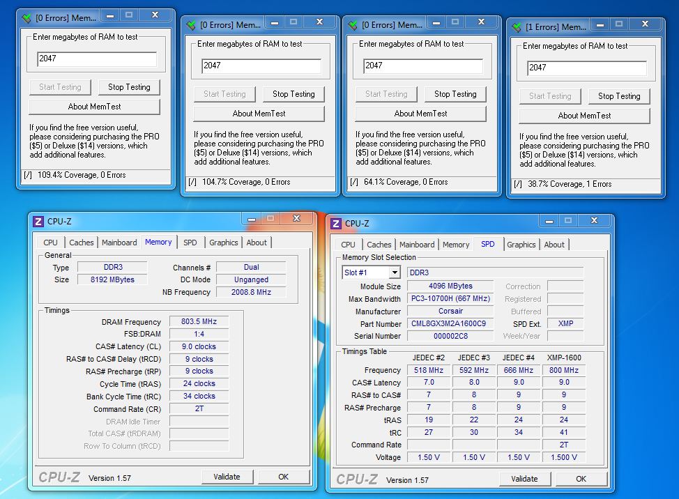

Danke dir.
Das meinte ich schon mit MemTest86+, da kommen eben keine Fehler.
Es sind ja 2 x 4 GB RAM verbaut. Mit dem Memtest von HCI können max. immer nur 2 GB getestet werden, einer dieser test von eben 2 GB bringt jetzt den Fehler.
So recht versteh ich das dann aber nicht, welcher der beiden Riegel den fehler bringt, da ja jeder 4 GB hat.
Bissle umständlich, ich weiß, sry.
Settings siehe Anhang.
@Sir Olli
Ich meine, die laufen mit dem XMP Profil, nur der tRC Wert stimmt nicht ganz, sollte das das Problem liegen?

Ist das Profil nicht eingestellt? Nur das die Commandrate auf 2T steht.
Warum der RAM mit 800 MHZ läuft weiß ich eigentlich auch nicht.
