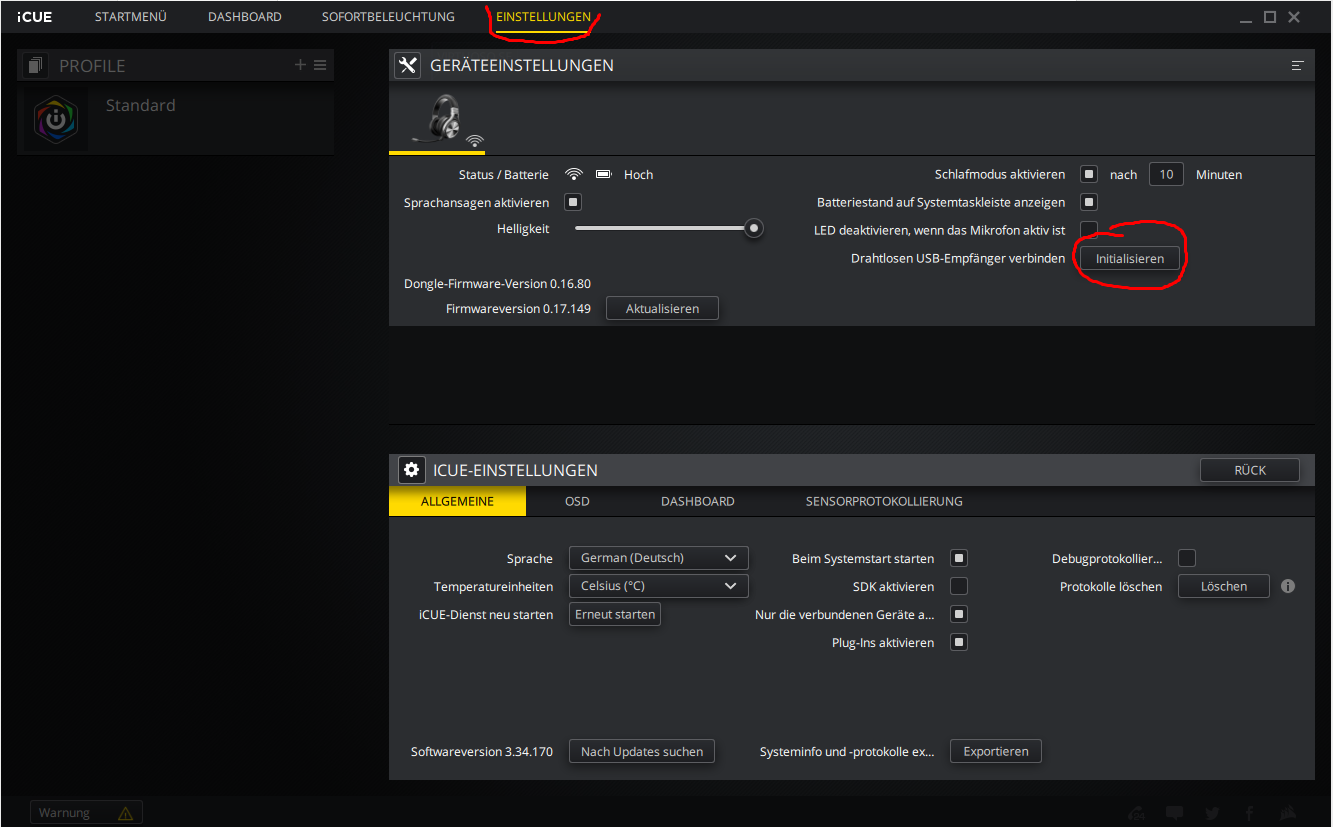

Ich hoffe mal, dass du aktuell eine Lösung gefunden hast aber für zukünftige Personen die nach einer Antwort auf das Problem suchen hier nochmal mein Lösungsweg:
1. Headset in Wireless-Modus und per USB verbinden
2. ICUE installieren wer es noch nicht hat
3. In den Einstellungen das Wireless Headset aufrufen und "Drahtlosen USB-Empfänger verbinden auswählen
4. Mikrofon in USB-Modus schalten. Er sollte sich dann wieder mit dem Dongle verbinden.
Der Beitrag ist bei Google recht hoch geranked deswegen hoffe ich hiermit Leuten wie mir helfen zu können die das gleiche Problem haben.

Hi Willi,
kannst du bitte etwas an der Reihenfolge erörtern?
Wenn das Headset im Wireless Modus mit USB Kabel an den PC angeschlossen wird dann wird es nicht in der ICue Software angezeigt.
Es muss im USB Modus angeschlossen werden, dann wird es erkannt. Wenn ich dann das koppeln initialisiere, passiert nix. Auch Umschalten auf den Wireless Modus ändert nichts.
Mein alter Wireless Dongle ist defekt, deshalb kann ich es nicht Wireless verbinden.
Und was bedeutet "4. Mikrofon in USB-Modus schalten"?
Danke im Voraus
