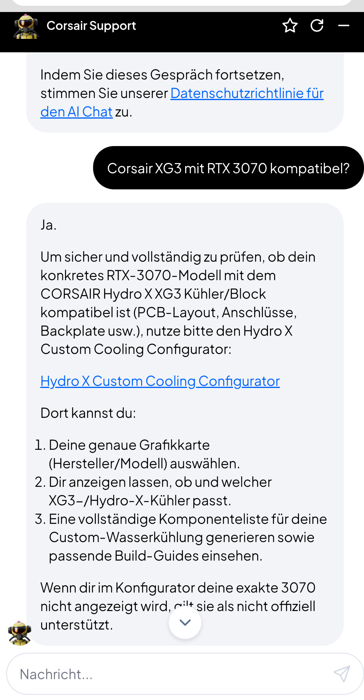

Es gibt ja den Corsair XG3 hybriden GPU-Wasserkühler für die 4070 und 4070Ti.
Jetzt hab ich gelesen, das man auch eine 3070 unter den Lüfter schnallen kann,
da Nvidia die Abstände der vier Haupt-Montagelöcher rund um den Grafikchip über zwei Generationen hinweg kaum verändert hat.
Kann das jemand bestätigen oder hat das sogar schon gemacht?

xxMuahdibxx schrieb:
du hast den für die 4090 gepostet aber ja im Bild sagen sie doch 3070(ti)
Das Bild ist relevant. Da wird gezeigt das der 4070er auch mit 3070 kompatibel ist.
Allerdings ist nicht jedes PCB gleich und mir scheint die Aussage von Corsair zu pauschal. Aber diesen schlechten Kompromiss würd ich mir eh nicht einbauen (und auch sonst eher nix von denen das mit iCue kommt)
Ne alte 3070 jetzt noch mit Wakü auszustatten erscheint mir auch wenig sinnvoll.
Reaktionen: Kama434
Anbei die Antwort der Support-KI - du könntest es dir zusätzlich durch. E-Mail an den Corsair-Support bestätigen lassen.
Reaktionen: Briefkasten
Vielen Dank euch, dann werde ich mal eine email an den Corsair Support schicken!
Update: Corsair hat geantwortet.
Der Corsair XG3 GPU-Wasserkühler (4070Ti/4070) ist NICHT kompatibel mit 3070 Karten!
Der XG3 GPU-Wasserkühler (4090/4080) unterstützt dagegen lediglich ungefähr eine handvoll 3070 Karten.
