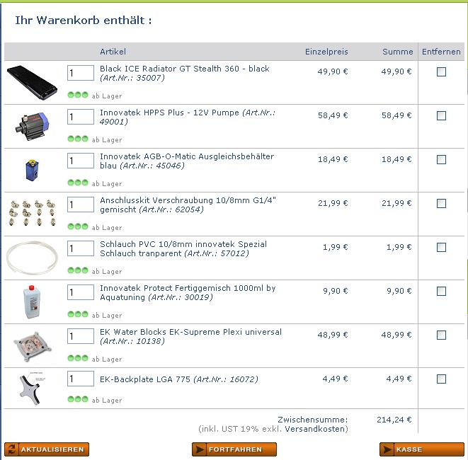

so hab mir mal was zusammengestellt.
über ratschläge wäre ich echt dankbar.
sind die komponenten ok?

Soweit ich weiß braucht der Black ice nen recht hohen Luft flow um gut Kühlleistung zu erbringen. wenn du nicht auf sillent wert legst is das auch kein prob dann kannst du die Lüfter die im case sind verbauen andernfalls würde ich dir zu den hier raten http://www.aquatuning.de/product_info.php/info/p2146_Yate-Loon-D12SL-12-3-Fach-Bundle--3xL-fterpaket-.html
oder wenn du mehr geld über hast die hier
http://www.aquatuning.de/product_info.php/info/p2915_Noctua-NF-P12-1300---120x120x25mm--.html
zum Radi kannst max 4.5 cm dicken radi einbauen und ich würde dir den hier empfehlen
http://www.aquatuning.de/product_info.php/info/p1834_Watercool-HTSF-360-Triple.html
da der mit den oben genanten Lüftern recht gut im sillent mode zu betreiben ist.

der radi ist mir ein wenig zu teuer...
3x silent lüfter habe ich noch in meinem jetztigen case.
die sollten reichen denke ich.
wenn man die 3 120mm lüfter oben befestigt, also direkt unter der lochblechbadeckung, dann sollte doch ein noch größerer radiator reinpassen?
