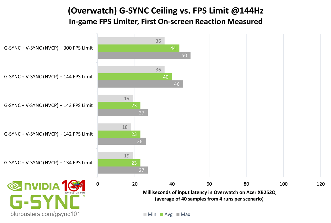

Magst du mich aufklären wie du auf 141 fps kommst, wenn der Monitor 144 Hz hat?
Warum stellt man das FPS Limit nicht gleich mit der Hertz-Anzahl?
Woher kommen die -3 fps?
Danke für Aufklärung :)

Hey Kollege/in,
dass hat folgenden Hintergrund: Sollte man die FPS auf die Höchstzahl an Hertz begrenzen, kann es hin und wieder sein, dass die Bildrate ÜBER die Freesync-Range geht (und man damit Tearing erhält). In dem man die Max-FPs minimal unter der gewünschten Hertzzahl festsetzt, umgeht man dieses Problem und sorgt dafür, dass man sich immer in der Range des Monitors / TVs bewegt. Mache ich bei mir übrigens genauso, mein LG OLED C2 bietet 120Hz, meine FPS sind im Radeon Treiber auf 119 begrenzt.
Bei Nutzung von G-SYNC oder FreeSync sollte treiberseitig immer auch VSync aktiviert werden, da sonst das Tearing nicht vollständig eleminiert wird. Da bei Überschreiten der maximalen Bildfrequenz des Monitors in diesem Fall dann VSync die Latenz stark erhöht, limitiert man gleichzeitig die FPS leicht unterhalb der maximalen Bildfrequenz des Monitors. Blurbusters empfiehlt bei 144 Hz ein FPS-Limit von 141 FPS. Hiermit gibt es dann weder Tearing, noch hohe Latenzzeiten.
https://blurbusters.com/gsync/gsync101-input-lag-tests-and-settings/5
