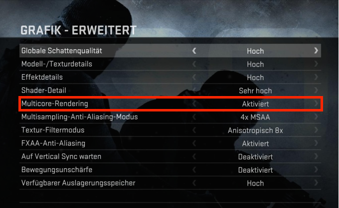

Ich vermute mal die GPU Auslastung bricht ein, weil deine CPU aus welchem Grund auch immer runtertaktet.
Also ich habe jetzt mal die Auslastungen mit dem OSD gecheckt...
GPU max 2% obwohl Takt um die 1300mhz
CPU: Taktet nur den 1 Kern hoch (96% Auslastung) die anderen Kerne werden max. zu 10 ausgelastet..!?
Multicore-Rendering in den Einstellungen aktivieren
Hast du auch wie bei Asrock beschrieben einen Top-Blow Kühler verbaut?

Hast du die Multicore-Rendering Option in CS:GO schon ausprobiert?
