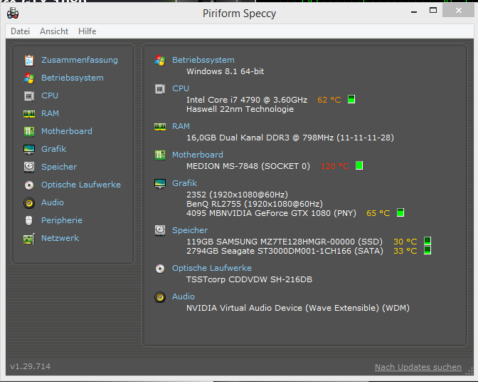

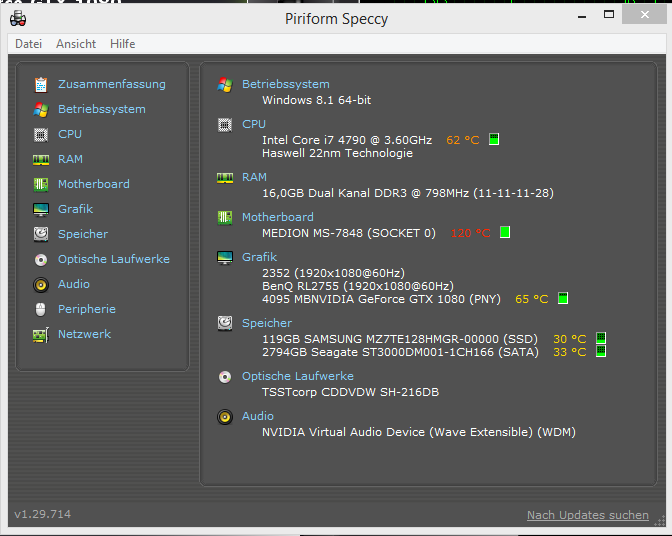

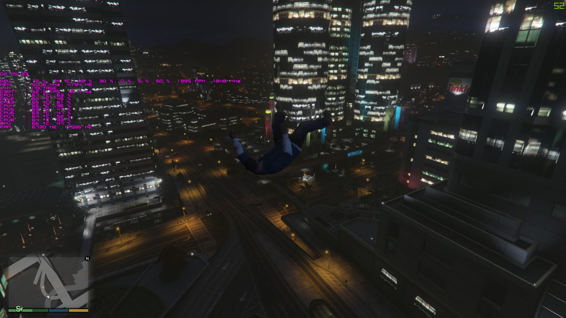

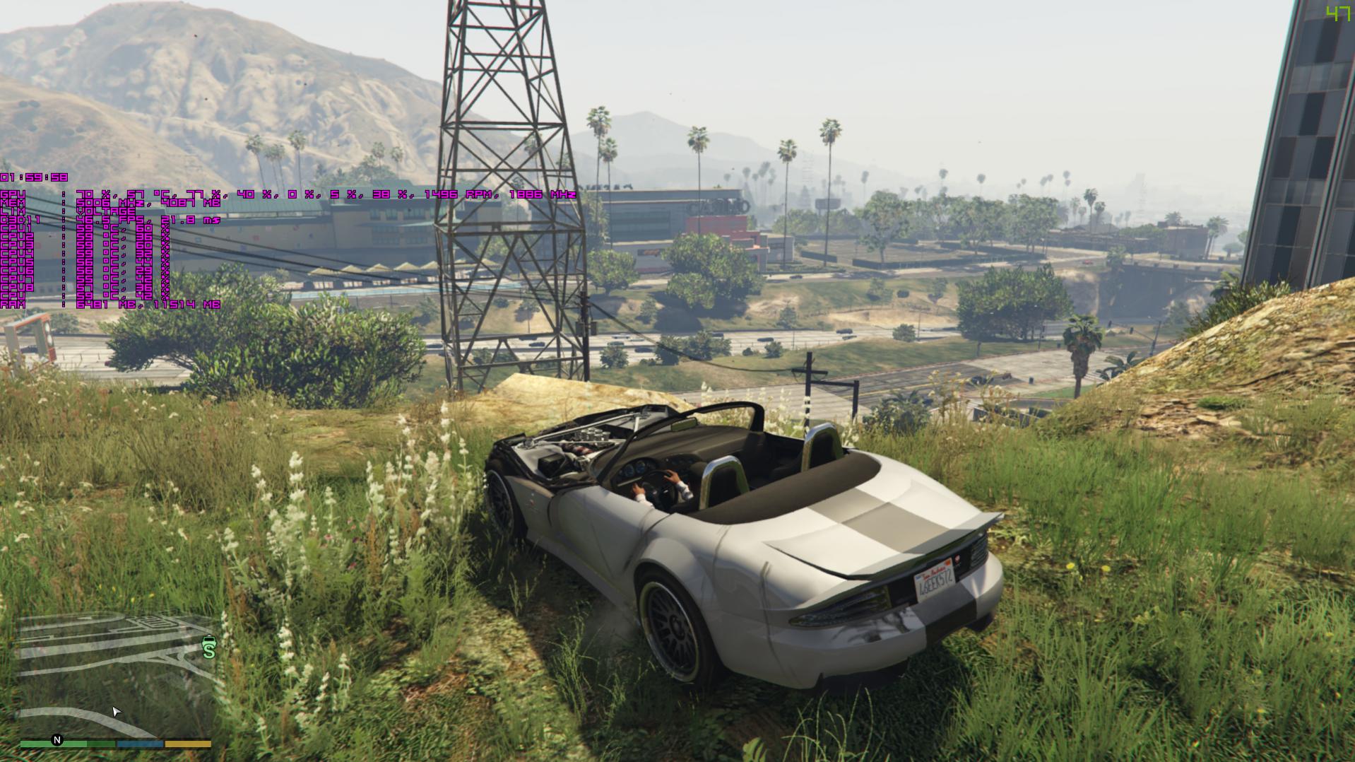

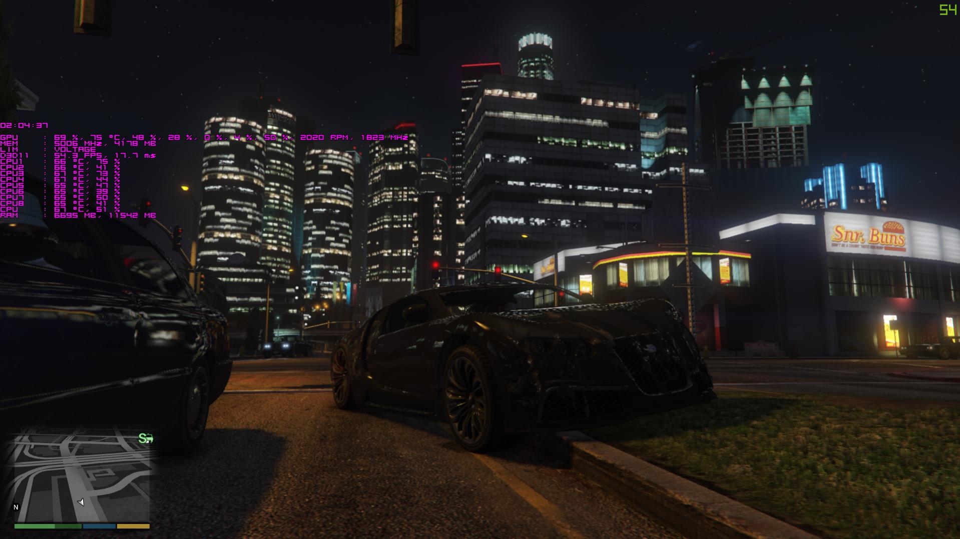

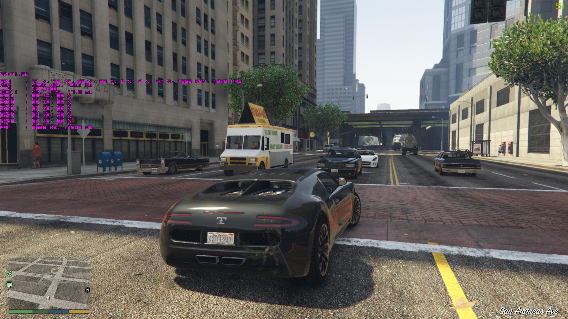

@mRcL Habe schon neu installiert. Hatte eine GTX 760. V-Sync ist an, habe es aber ausgestellt und ändert nichts. Hier noch ein Screen: edfb2815a53746fb82830b1ed25e5f38.png Beim Spielen. (Glaube die °C vom Motherboard sind ein Auslesefehler)

Ich habe gestern mit Marciri geschrieben und er hat mir ein paar Screenshots geschickt und da ist mir aufgefallen das der PCI-E anschluss (Bus Interface) bei GPU-Z mit 2.0 x16 @ 1.1 x16 läuft.
Normalerweise sollte dort PCI-E 3.0 x16 @ 3.0 x16 stehen wenn ich mich nicht irre denn mit meiner 1070 läufts auf jeden fall damit.
Könnte daran liegen aber ich weiß nicht wie man das beheben kann. Karte raus und wieder reinstecken hat laut seinen Aussagen nicht geholfen.

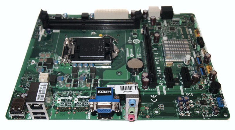

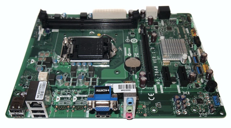

@HisN Ich habe gestern die Karte raus und wieder rein gesteckt. Hat nichts geändert wie scorpionking95 schreib. Bei meinem Motherboard gibt es nur einen GRAKA Anschluss pol_pl_Plyta-glowna-MSI-__-MS-7848-s-1150-3585_1.jpg. Und tut mir leid das ich das nicht direkt gepostet habe :D. Und wie kann man des im BIOS umstellen??
Oha, H-87 Board aus einem OEM-Rechner. Medion?
Da müssen wir wohl erst mal googeln^^
Da läuft ein 4790 drauf? Ist der auch nachträglich eingebaut?
Medion Mainboard Board MSI MS-7848 sollte es sein. Dazu findet man aber selbst bei Google fast nichts.
@HisN Ja Medion. Nein der war schon drinnen.
Ich würde mal mit einem ordentlichen Board anfangen. Eine 700€ GPU und ein 40€ Mainboard. Das passt einfach nicht zusammen.
ja medion, da war doch was...OEM...Next-Gen GPU....nixdranverdienen...da sagt der Support von Medion ...lohnt sich nicht.

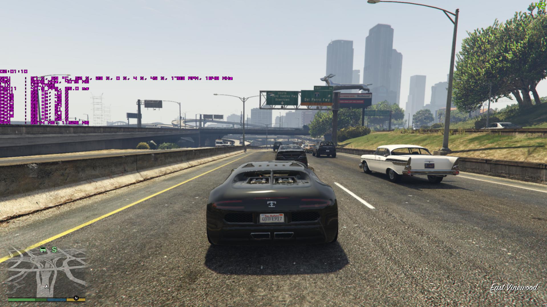

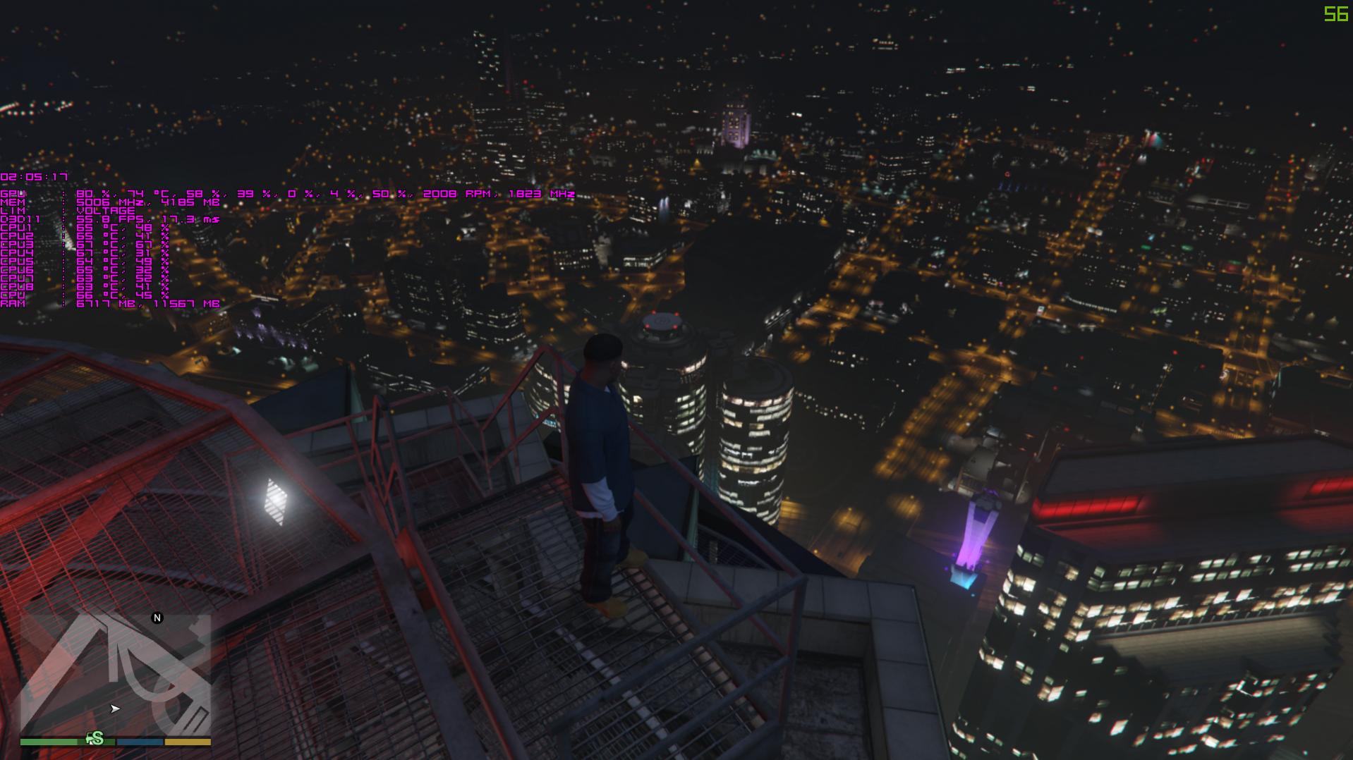

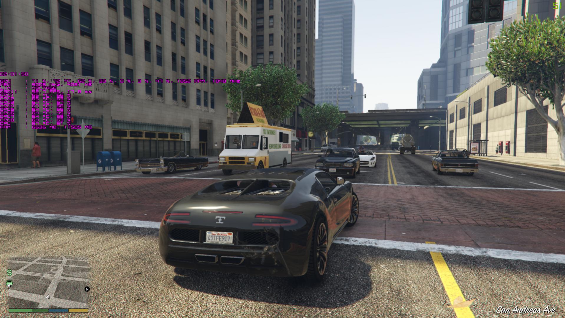

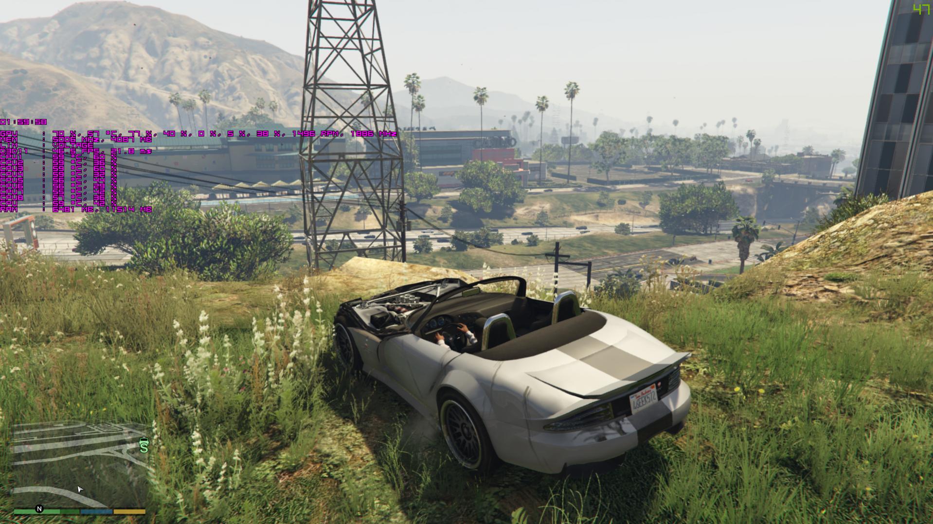

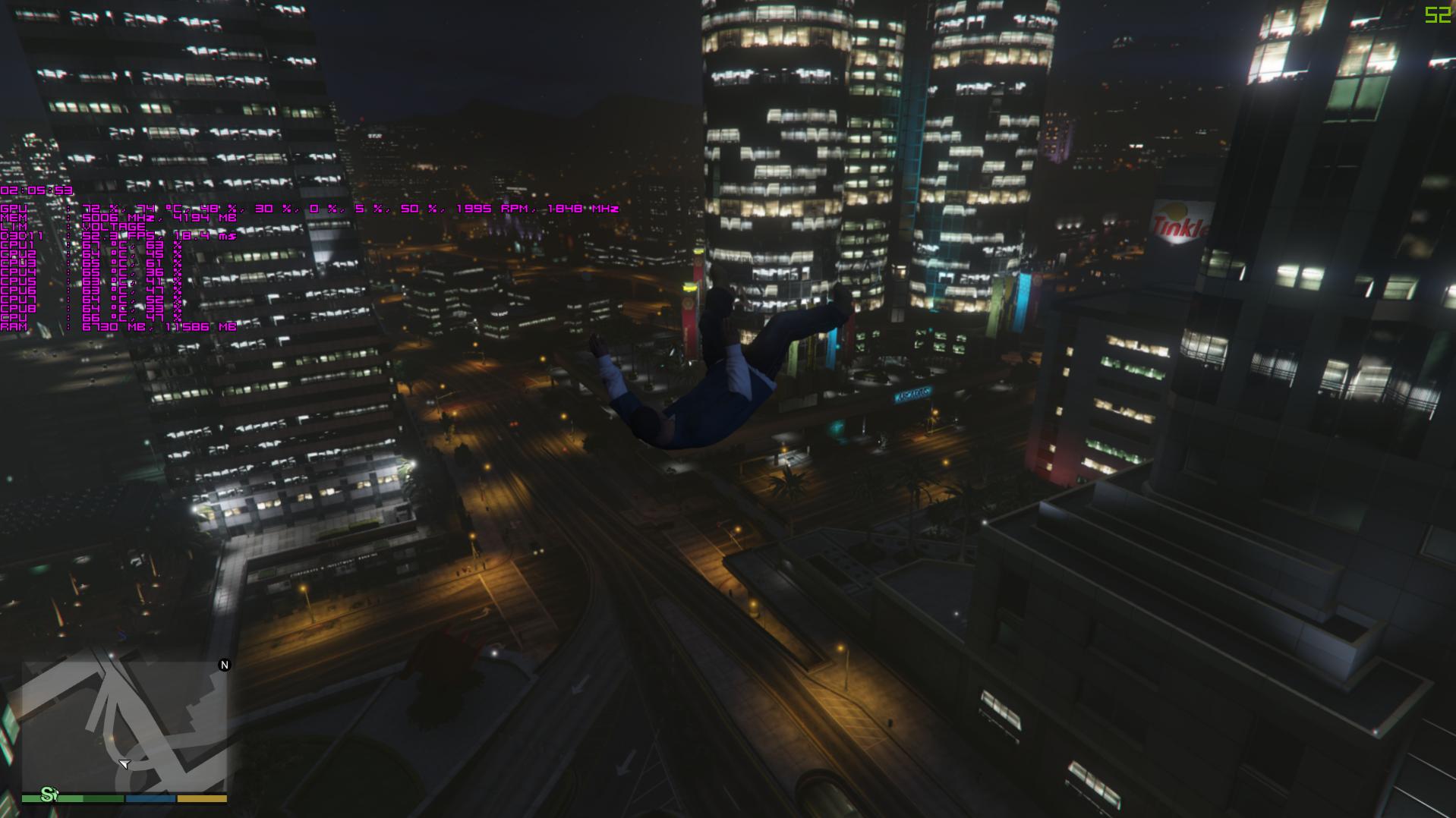

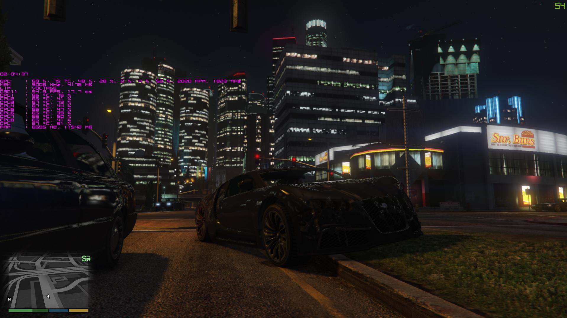

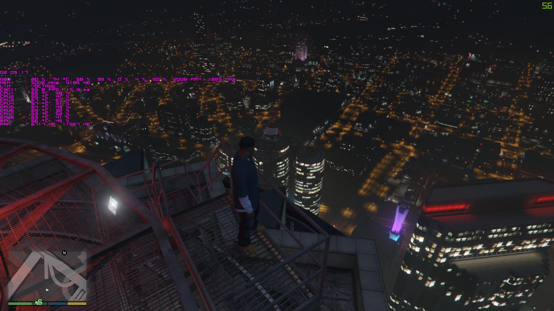

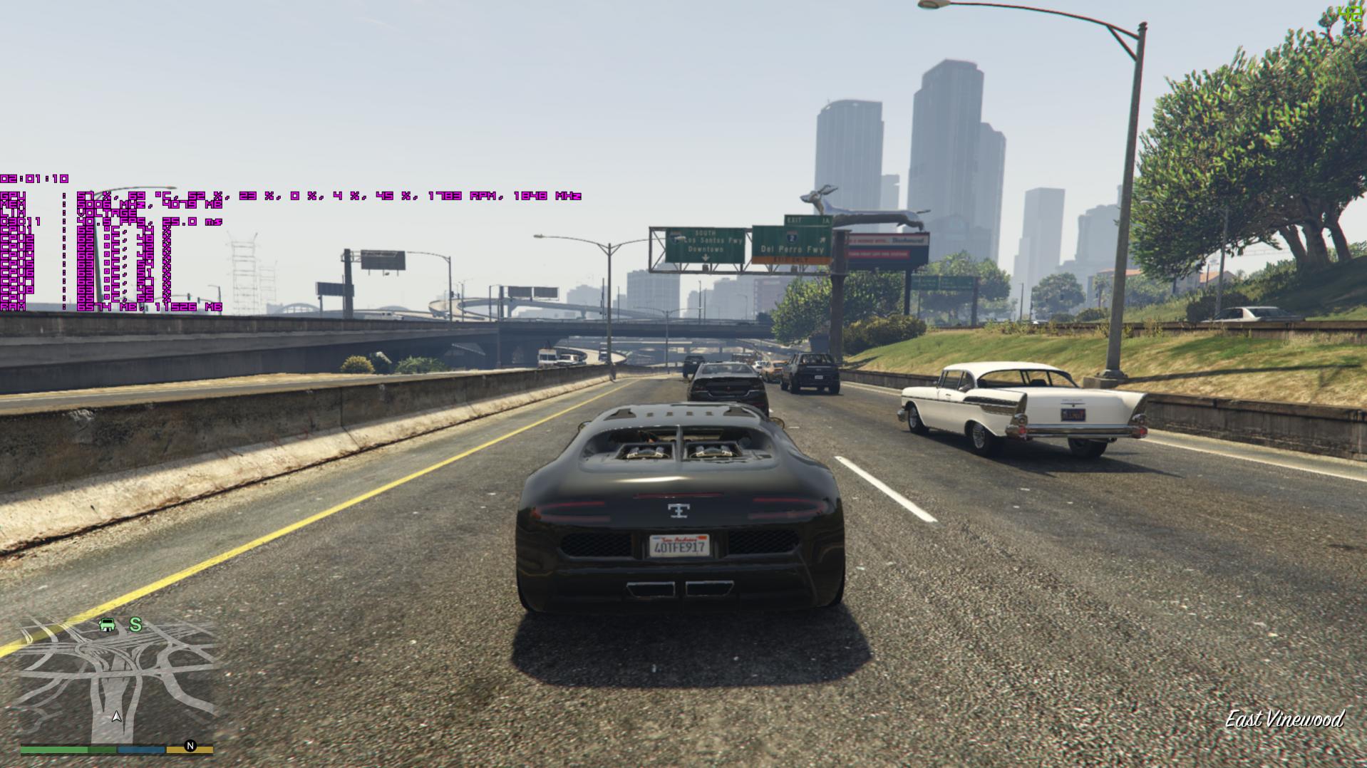

hattest du nicht behauptet dass du "immer 60-63 FPS" hättest? eine glatte lüge, wenn man sich die screenshots mal so ansieht. dass sachdienliche infos verschwiegen werden ist natürlich auch super.
@Deathangel008 Ich hatte auch immer 60-63 FPS bis an diese stellen gekommen bin, wo ich die screens gemacht habe...
