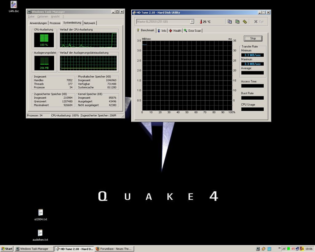

hi,
ich habe folgendes problem:
wenn ich von meiner s-ata platte daten lase dann ist die cpu 100% ausgelastet!
die uebertragungsrate betraegt nur 3.3mb/s!
betrifft nur die 250 gb platte.
brauche dringend hilfe!

Das sieht so aus, als hättest du es geschafft, die Festplatte im PIO-Modus laufen zu lassen.
Wo man das allerdings einstellen kann... keine Ahnung. Wahrscheinlich im BIOS oder im RAID-BIOS, vielleicht auch in der Festplattenfirmware selbst.
Schau mal bei den IDE-Geräten im Gerätemanager. Manchmal werden darüber auch die SATA-Platten mitgesteuert. Vielleicht ist dort aber auch der SATA-Controller aufgeführt.
Geht das überhaupt bei SATA?? Ich glaube kaum!
Installier mal den neuesten SATA Treiber!
Was ist das für ein Controller? Onboard? nVidia, VIA, SiS??
Ich hatte vor kurzem das selbe Problem, wenn auch nicht bei einer S-ATA Platte. Ich habe alles Mögliche versucht, aber ich konnten den Datendurchsatz kaum steigern. Als ich dann genug hatte und die HDD umtauschen wollte, stellte sich heraus das sie offentsichtlich defekt war, im Testsystem des Shops ließ sich nicht mals ein Diagnosetools auf der Platte starten.
Wenn du die Platte also neu haben soltest, alle Einstellungung augenscheinlich richtig sind und dazu deine andere festplatte Problemlos läuft, würde ich sie eventuell umtauschen.
