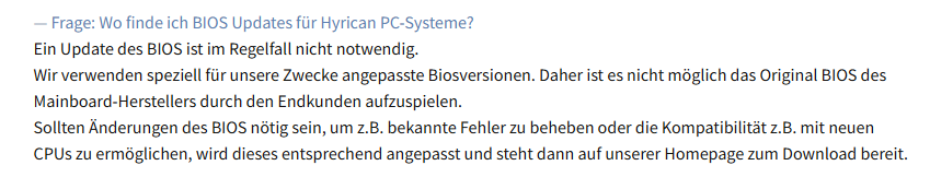

Die Hyrican Artikelnummer ist PCK04896 und die Suche unter alle Kanone.
Die Service-Adressen:
https://www.hyrican.de/index.php/support-service/
Reaktionen: Nickel
Hinweis auf BIOS Updates habe ich gefunden dort:
Ich hoffe mal, dass die keine Ryzen Systeme mit solch einem guten Support vertrieben haben.
