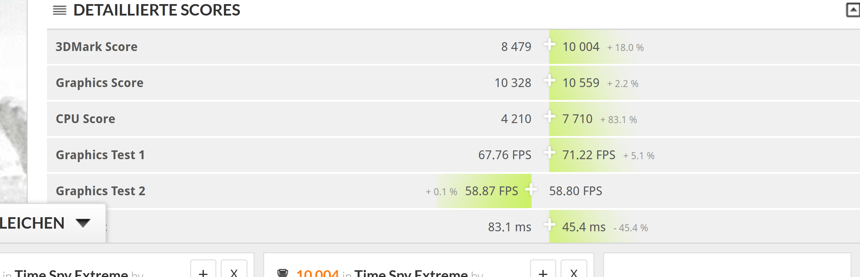

CPU AMD 5900X.Time Spy werte um 88% Gesunken,was kann das sein?

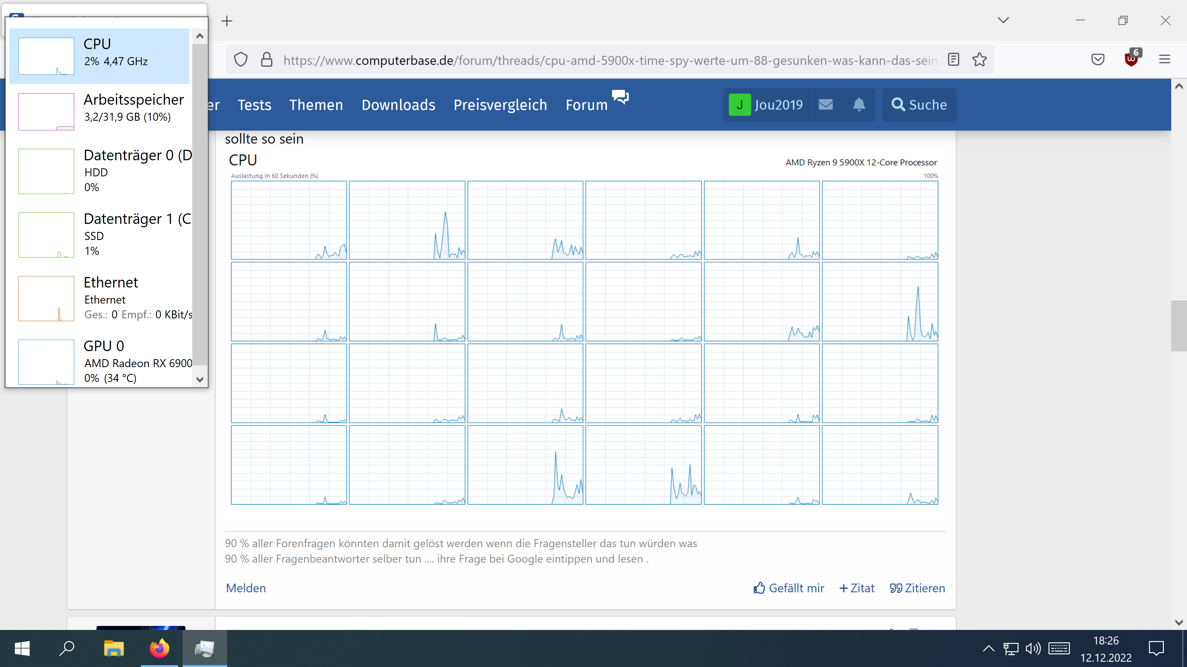

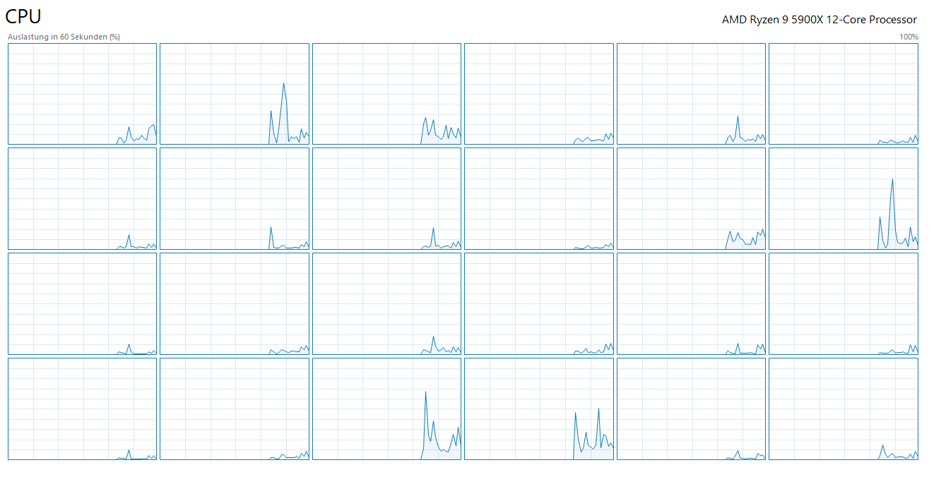

Was zeigt dein Taskmanager an ?
sollte so sein
AM4, 1 CPU, 6 cores, 12 threads aus Userbenchmark ^^
sollte 12 cores und 24 threads sein .
sollte so sein

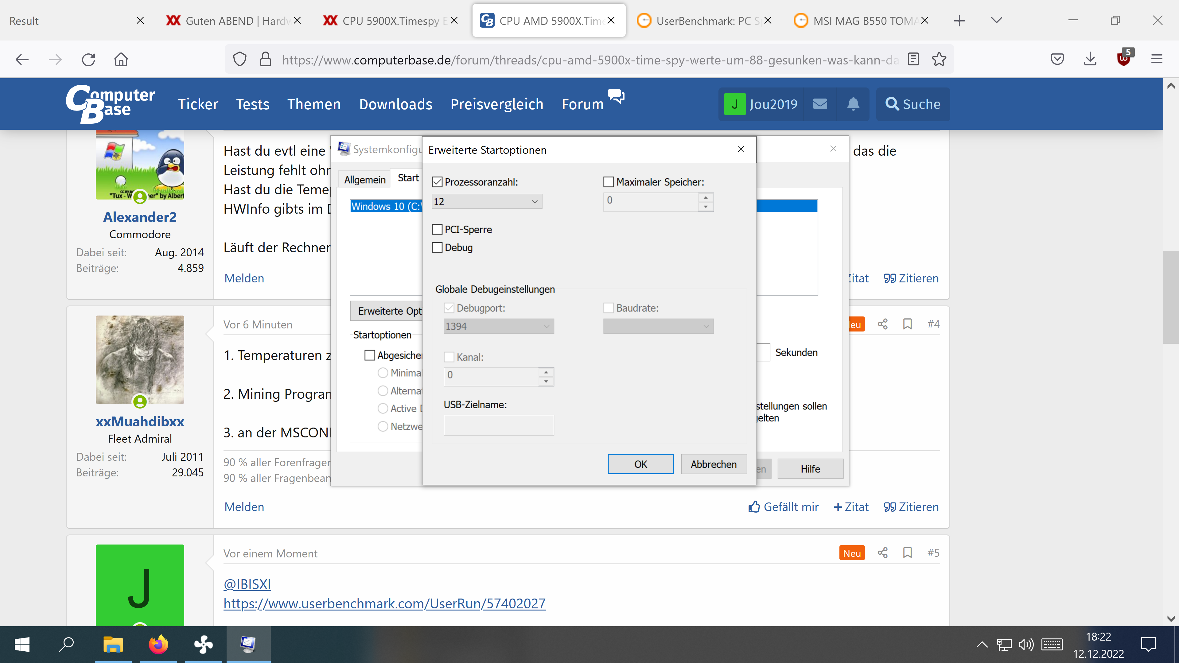

ja hatte gestern siehe bild von 24 auf 12 gestellt bei Prozessorauswahl,jetzt kann ich keien 24 mehr auswählenxxMuahdibxx schrieb:1. Temperaturen zu hoch
2. Mining Programm läuft im Hintergrund
3. an der MSCONFIG rumgespielt ...

einfach Hacken raus machen ... warum pfuscht man an dingen rum von denen man keine Ahnung hat ?
bestimmt Youtube Videos die "Mehr Leistung" versprechen.
S
Spottdrossel
Einfach den Haken rausnehmen?
hier habe haken rausgenommen,
die hälfte ist offline?Hito360 schrieb:wow...also die Haelfte der CPU ist offline. Was soll das denn fuer eine Optimierung sein? hoffentlich webseitenfehler.
und dirs entfallen dass du gestern so nen krassen Eingriff gemacht hast? sei froh dass Timespy nicht auf 50% ging

na jetzt nicht mehr .... weil hacken raus ...
neu testen und du hast wieder genug CPU Punkte ..
Warum wurde es gemacht ?

Jou2019 schrieb:ja hatte gestern siehe bild von 24 auf 12 gestellt
Und dass das etwas mit Problem zu tun haben kÜnnte, wäre nicht einleuchtend gewesen?

NeinIBISXI schrieb:Und dass das etwas mit Problem zu tun haben kÜnnte, wäre nicht einleuchtend gewesen?
Es klappt wider đŤŁđ°xxMuahdibxx schrieb:na jetzt nicht mehr .... weil hacken raus ...
Dickes Danke!!!!
