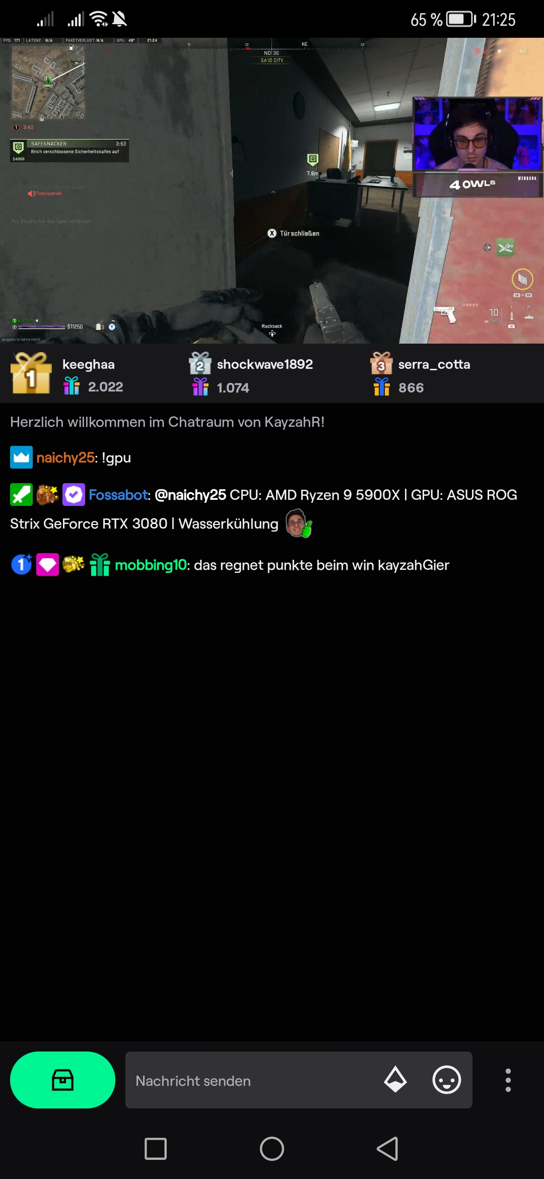

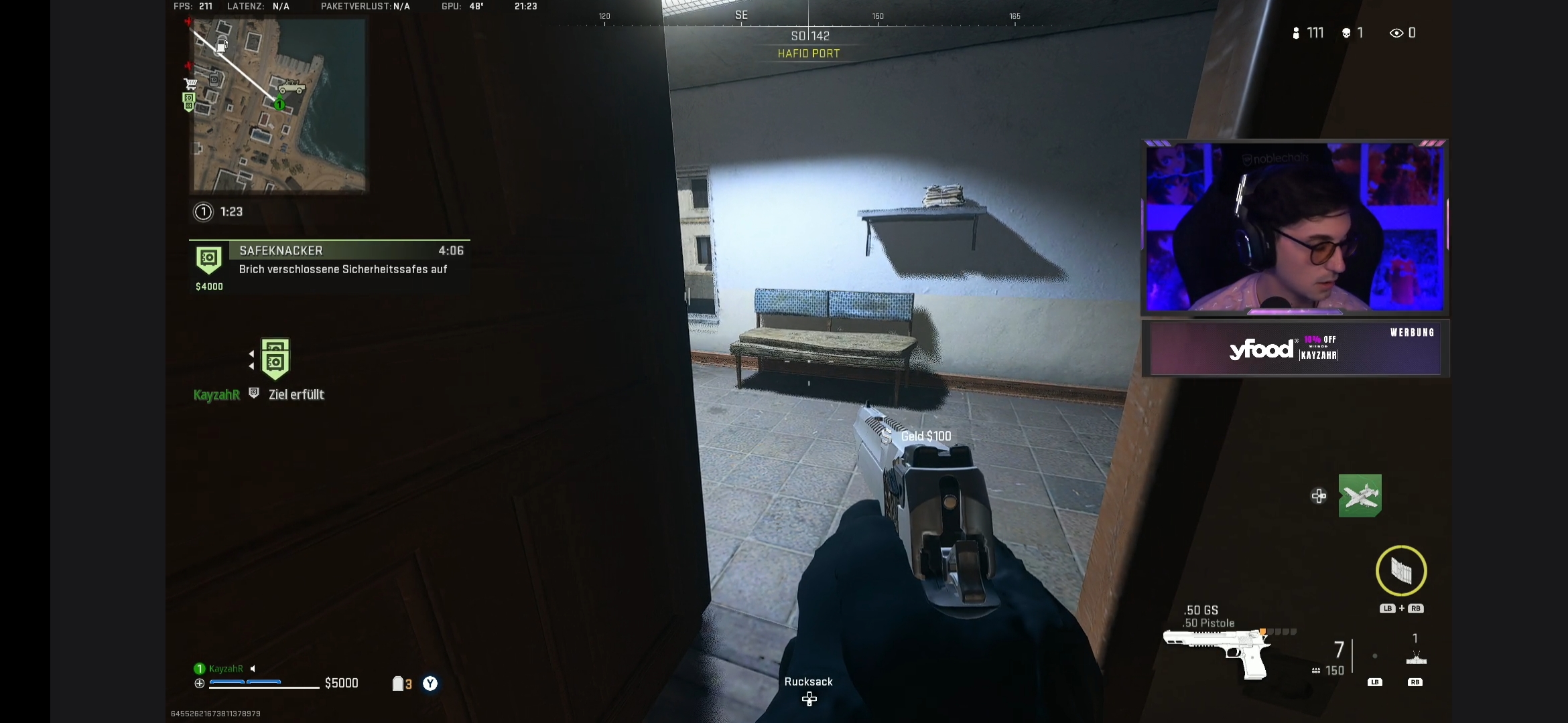

Siehe Foto

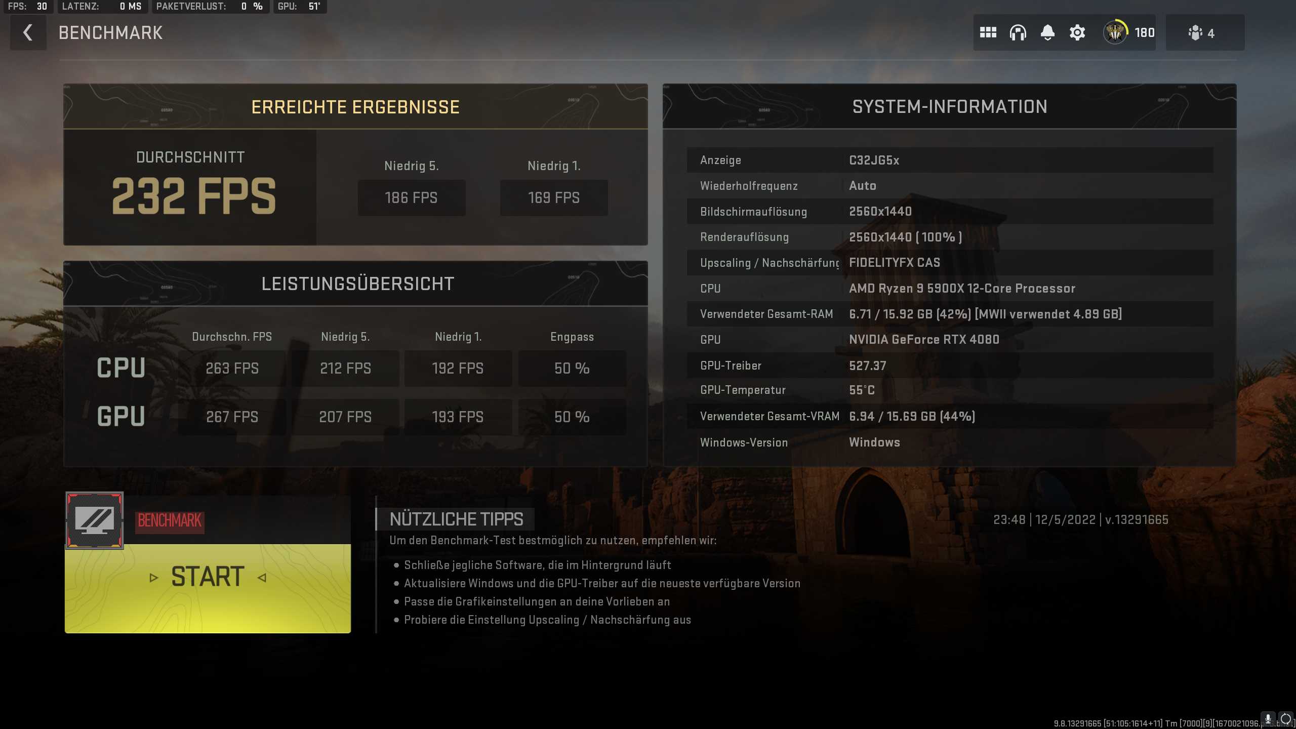

1.) Hast du den In-game Benchmark getestet inkl. deiner erweiterten DLSS Einstellungen. Da siehst du genau ob die CPU im Limit läuft.
2.) Gehört in der Config dann gegen gecheckt ob alle Kerne von MW2 genutzt werden. Bei mir z.b. waren nur 11 anstatt 12 hinterlegt. Gibt dazu einige YT Videos.

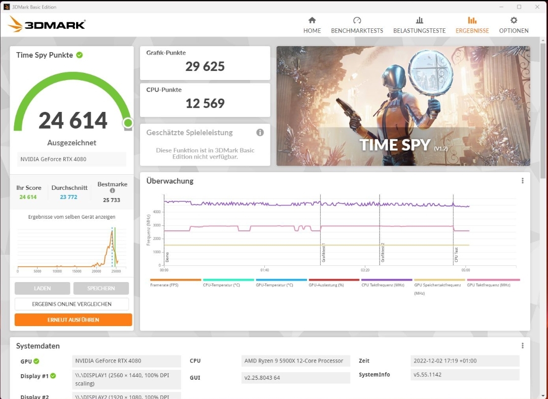

Also am Speicher und am Netzteil liegt es definitiv nicht. Ich kenne leider Warzone 2 nicht, habe aber in dem neuen Call of Duty in 3440x1440P rund 240FPs. Auch mit 16 GB DDR4-3600 und CL16. Habe aber eine 4090. Wenn du beim 3D Benchmark TimeSpy meinst, kommt mir das etwas wenig vor, weil ich mit meiner 3090 schon um die 25.000 hatte. Mein erster Gedanke war eigentlich deine CPU, soll aber angeblich bei TimeSpy keine Rolle spielen 🤷‍♂️
Warzone 2 ist ja der Battle Royal Teil vom neuen Call of Duty.
Der Timespy Benchmarktest sollte schon in Ordnung sein.
Liege ja etwas über dem Systemdurchschnitt.
Jetzt habe ich noch mehr Fragezeichen...

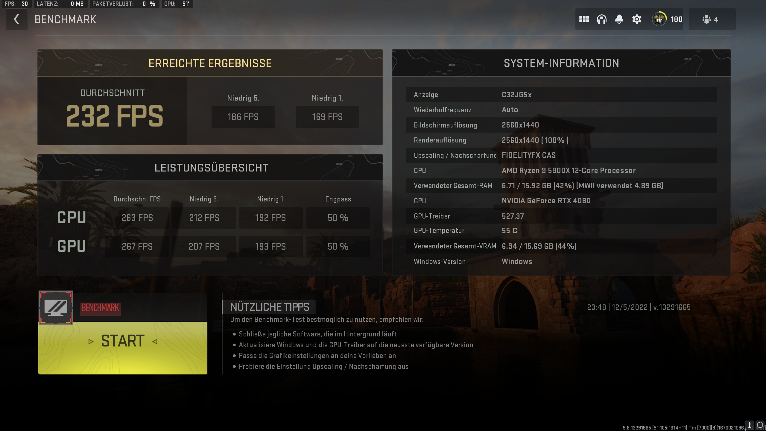

Somit sollten deine Fragen zum System aber beantwortet sein und das Glaskugel schauen auch. GPU und CPU Ergänzen sich für die Engine anscheinend.
Ich würde vorschlagen du stellst dein Nachschärfen auf DLSS / Qualität um und testest nochmals Benchmark und Warzone auf der Map.

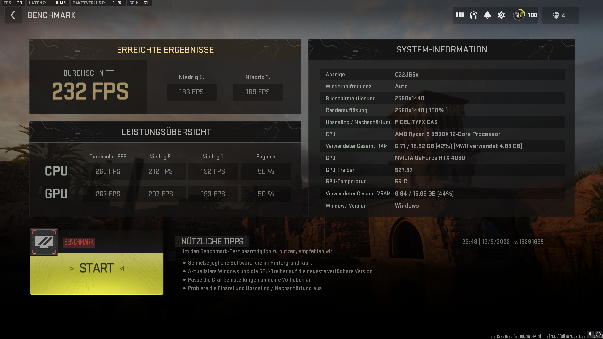

Hier nochmal der Benchmarktest im Spiel zum vergleichen.
Bei deinem Vergleich hast du 2 Unterschiedliche Upscaling Varianten in den Grafikeinstellungen und eine andere Renderauflösung. Sind also nicht vergleichbar.....
Ganz verstehe ich aber den Aufwand vom Umbau nach dem ersten Benchmark nicht.

Das wird niemals nur an der neuen CPU liegen... Da hat was limitiert, irgendeine Einstellung war falsch.
Habe nichts geändert außer CPU.
Hatte mich ja auch so gewundert.
Naja egal. Ich habe mein Ziel erreicht ohne große extra Kosten. Den anderen CPU habe ich bereits verkauft.
Durch den Wechsel der CPU hat MW2 deine Grafikeinstellungen geändert. Es war definitiv eine andere Ursache als die Hardware.... Vermutlich erreichst du Ingame ähnliche Benchmark Ergebnisse....
