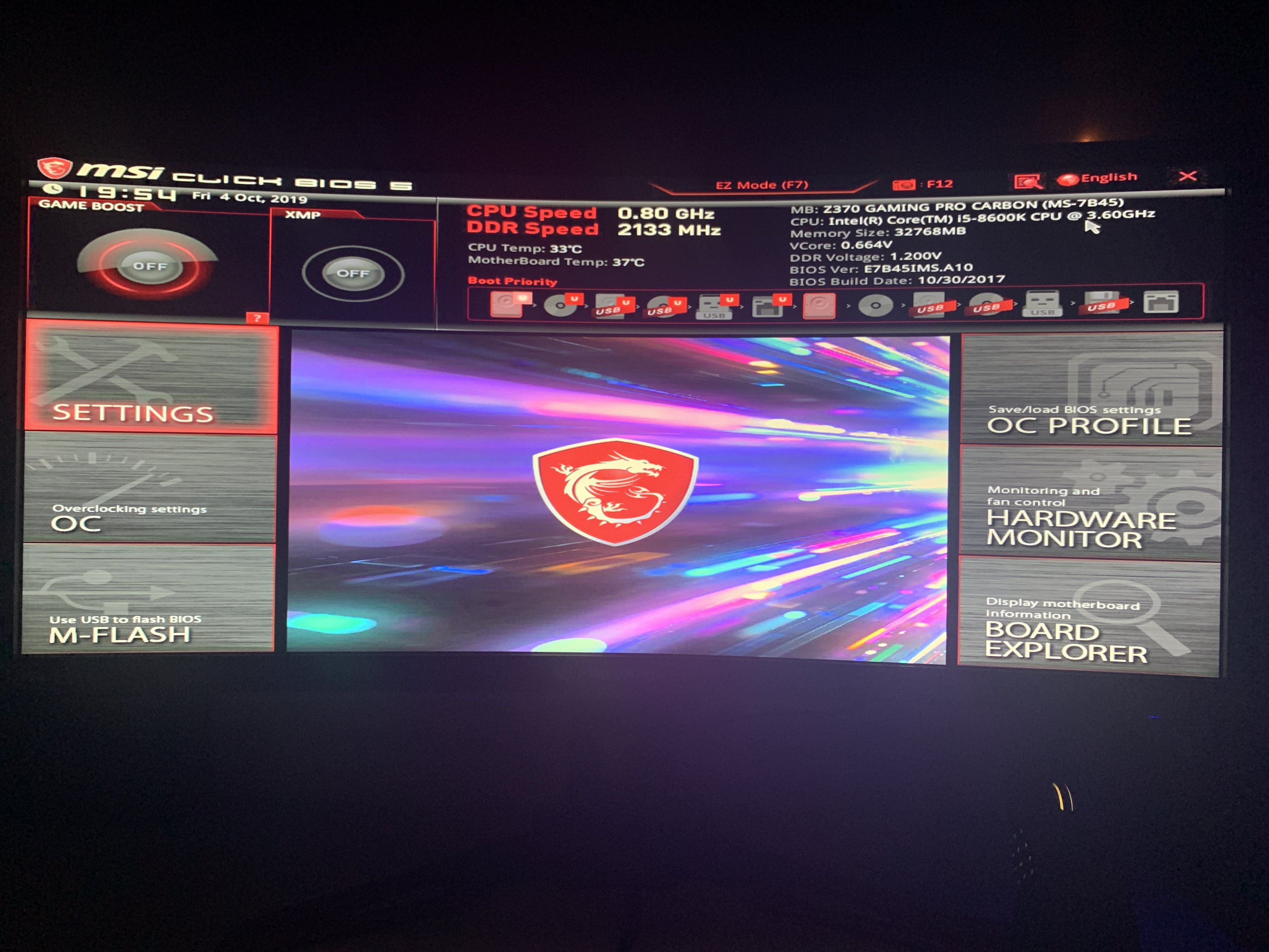

Und Zeig mal im Bios wie die Temperaturen sind, kannst ja wieder ein Handyfoto machen.
Gut möglich, dass dein Mainboard defekt ist. Wie gesagt, die 800MHz sind ein Notlauf. Ich würde mal zu 80% sagen, dass Mainboard ist hin. Ea zeigt ja IM BIOS auch nur die 800MHz an. Oder es wurde der slow Knopf gedrückt auf dem Board. Das wäre noch eine Option.

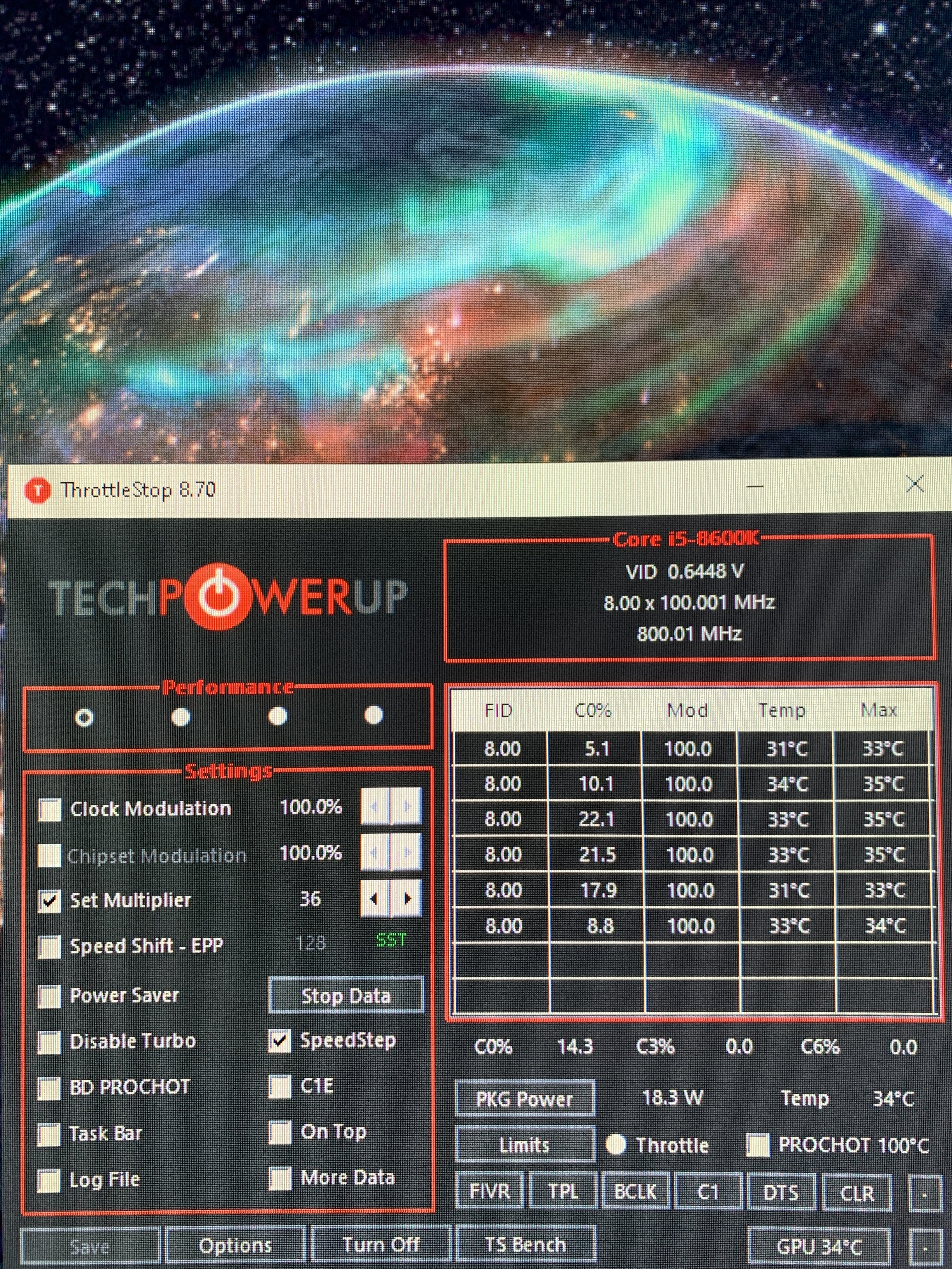

lad dir mal die software throttlestop, starte die und mach ein screenshot davon. wenn das signal prochot aktiv ist bleibt der prozessor auf 800mhz festgenagelt.

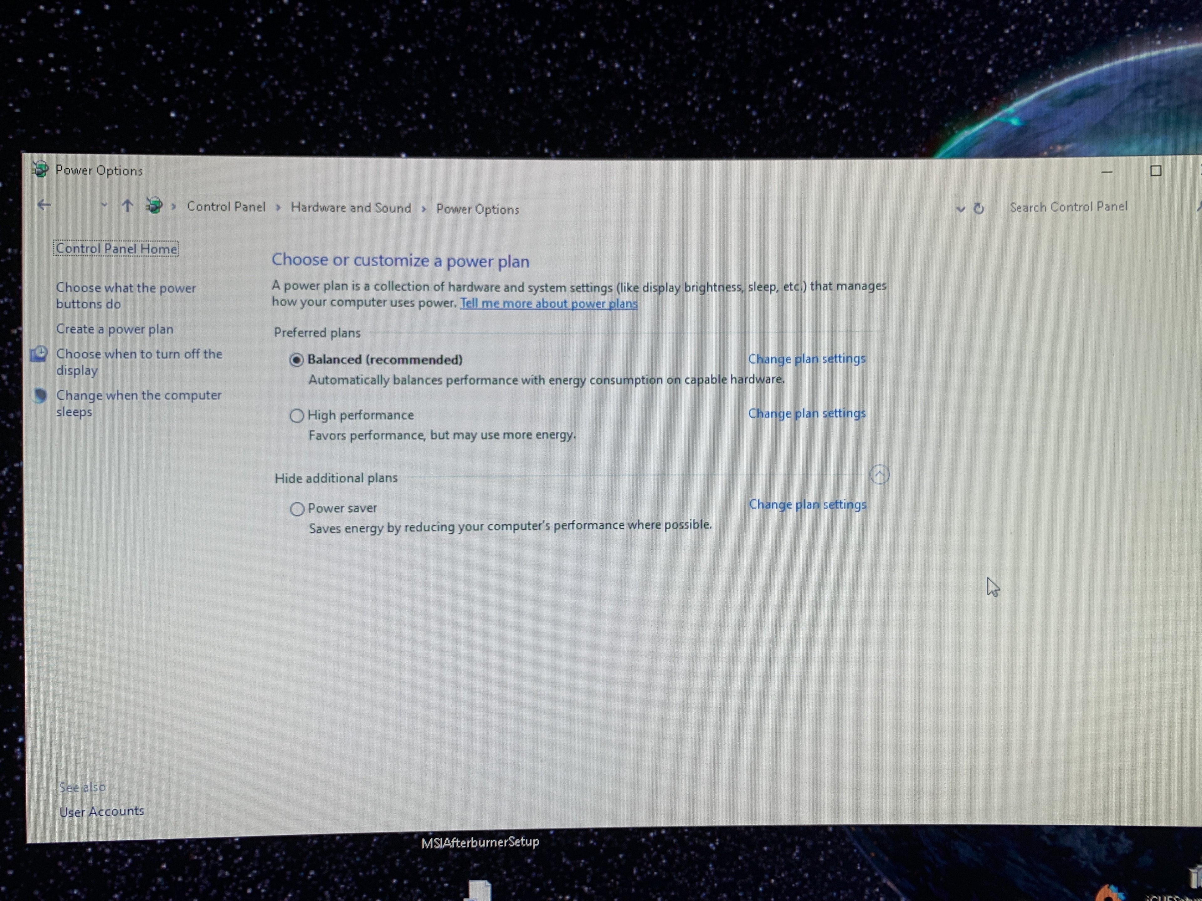

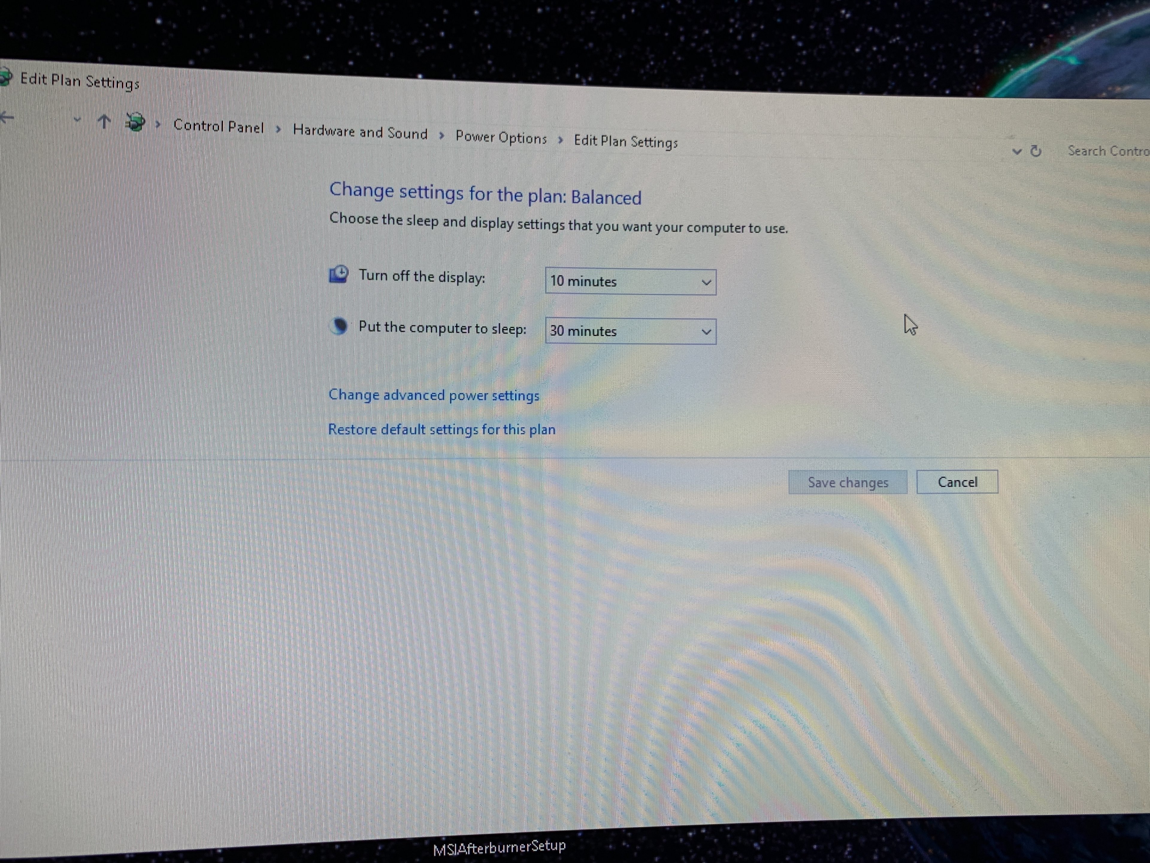

die cpu throttelt schon mal nicht weil sie denkt ihr wäre zu warm. gehe nun in deine energie einstellungen und setze das ausbalancierte profil zurück.
