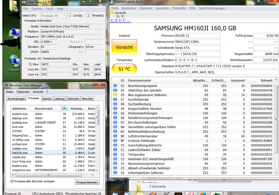

utili schrieb:Coretemp ließ sich nicht starten

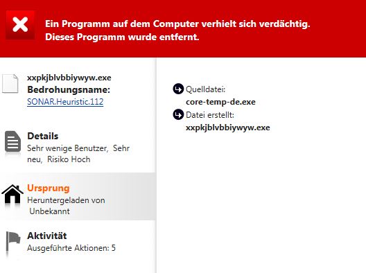

Das sieht mir auch mehr nach einem Virus aus, den du da gestarte hast. Coretemp erstellt keine exe Dateien mit seltsamen Namen.

@ utili: Der Name der Coretemp-Datei ist für meinen Geschmack verdächtig. Von welcher Seite hast du Coretemp denn heruntergeladen?

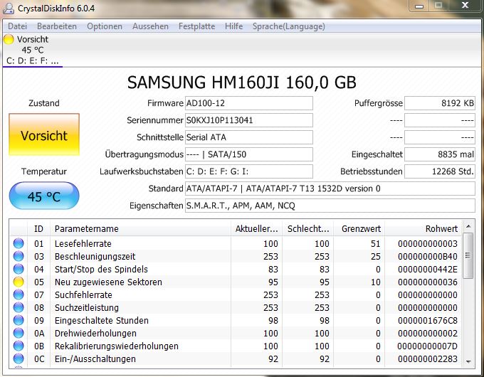

@ kisser: Also wenn dir der markierte Parameter 05 mit den 54 neuzugewiesenen Sektoren nicht auffallen sollte, kann man dir wohl auch nichts mehr sagen. Es wär was anderes, wenn vielleicht nur ein paar schwebende Sektoren vorhanden wären, die bei einer gründlichen, langsamen Formatierung vielleicht wieder weg wären, aber 54 neuzugewiesene Sektoren sollten doch schon eindeutig genug sein.

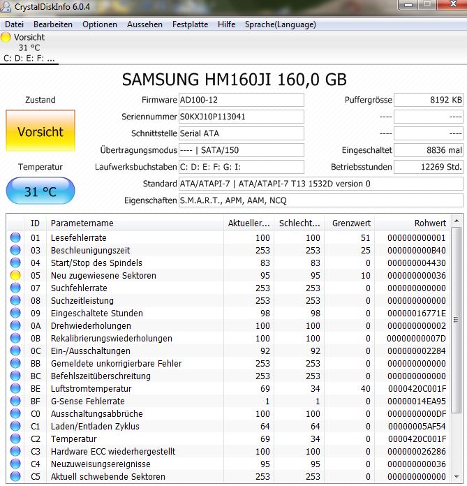

Mach einen Screenshot von Crystal Disk Info, bei dem man ALLE Attribute sieht.
54 neuzugewiesene Sektoren sind kein Problem (und für das Topic des Threads (100% CPU Last) bedeutungslos). Ist normaler altersbedingter Verschleiß.
Ich habe hier eine Platte mit 709 wiederzugewiesenen Sektoren.
Wie erklärst du dir dann folgendes?kisser schrieb:Mach einen Screenshot von Crystal Disk Info, bei dem man ALLE Attribute sieht.
54 neuzugewiesene Sektoren sind kein Problem[...]

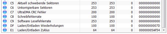

Die Platte kann weiterverwendet werden, sie ist nicht die Ursache des Problems.
Keine schwebenden und unkorrigierbaren Sektoren (Attribute C5, C6), keine Übertragungsfehler über die Schnittstelle (C7).
Behalte die SMART werte aber im Auge. Steigt die Anzahl an wiederzugewiesenen Sektoren innerhalb kürzester Zeit an, dann muss die Platte ausgetauscht werden.
Es wäre interessant, das logfile, das die Platte speichert, einmal auszulesen. Daran sieht man, bei welcher Betriebsdauer die Sektoren wiederzugewiesen worden sind. Das kann ja schon lange her sein.

CoreTemp kann z.B. hier (https://www.computerbase.de/downloads/systemtools/core-temp/) heruntergeladen werden. Da darf dann keine Malware-Warnung kommen.

Die Platte ist wohl hinüber. Sobald sie wärmer als 45° wird, und das wird sie sehr schnell, sobald man einen Film lädt, geht die CPU auf 100% und der Ton kracht und das Bild friert ein. Alles, was vorher reibungslos lief, dauert dann Ewigkeiten, wie auch dieser Screenshot.Anhang anzeigen 387662
Die CPU-Temperatur steigt nicht, sinkt sogar wieder, wenn man es geschafft hat, den Prozess mit dem Film zu beenden.

Festplatte viel zu warm, sollte nicht wärmer als 40° sein bzw. werden. Zweitens die wiederzugeordnenten Sektoren, die HDD ist am Ende, mach eine Datensicherung und ersetz den Datenträger.
BTW. was noch auffällig ist, ist die hohe Einschaltzahl(~8800x) im Vergleich zur Laufzeit(~12.000Std.), Festplatten vertragen das schlecht.
Zusatzkühlung könnte etwas noch helfen, entweder Coolpack oder Lüfter.

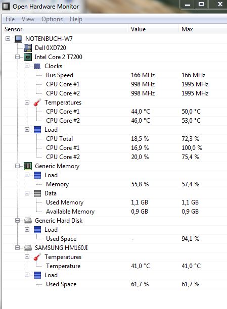

Ich habe nach weiteren Tools gegoggelt und bin auf Open Hardware Monitor gestoßen. Dazu habe ich jetzt mal eine Frage:
Obwohl alles angezeigt werden soll, werden mir keine Lüfter angezeigt. Sollte da nicht einer sein? Könnte das die Ursache meines Problems sein? Wäre schön, wenn eine Software anzeigte, dass ein Lüfter da sein sollte, der aber ausgefallen ist, statt einfach nur den Lüfterparameter nicht mehr anzuzeigen...
Das zeigt mir der Hardwaremonitor:

Hast du den Befehl von MagicAndre1981 oben ausgeführt oder eine andere Festplatte getestet?
Zu deiner Frage: Es wird irgendwo ein Lüfter drinnen sein, nur hat wahrscheinlich die Software Probleme, diesen auszulesen. Versuchs doch mal im BIOS oder mit Speedfan.
