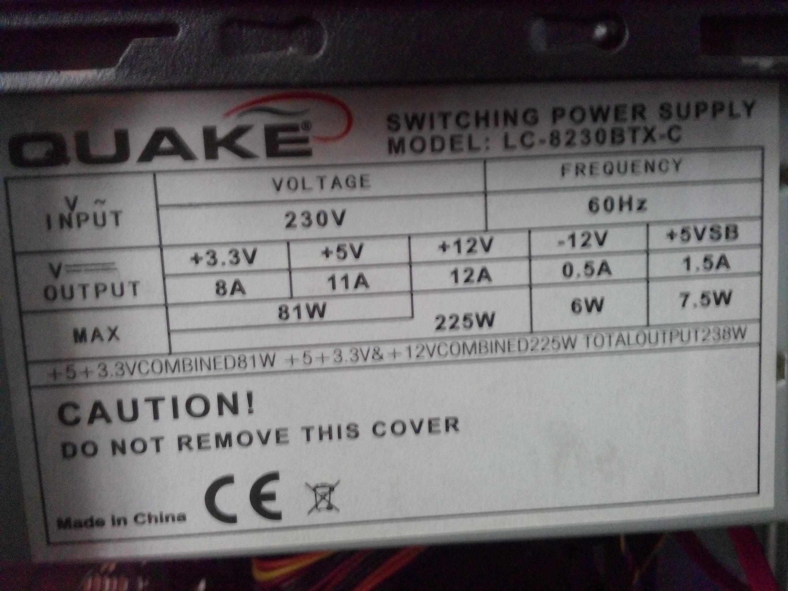

Was für ein Netzteil ist denn verbaut? Vielleicht mal ein Foto vom Aufkleber machen, wenn du das nicht weißt.

Also beim Netzteil steht AC 230V .. falls das weiterhelfen sollte. Ansonnsten muss ich'n Foto hochladen

Also beim Netzteil steht AC 230V.
Wir brauchen die Watt-Angabe.
230V ist die Spannung die aus der Steckdose kommt.
Für ein älteres und kleines Netzteil evtl. eine Geforce 750 ti.

Hier mal ein Bild..hoffe das Hilft weiter.

Dein Netzteil solltest Du unbedingt austauschen (Chinaböller).
https://www.computerbase.de/preisvergleich/be-quiet-pure-power-l8-400w-atx-2-4-bn222-a960674.html
