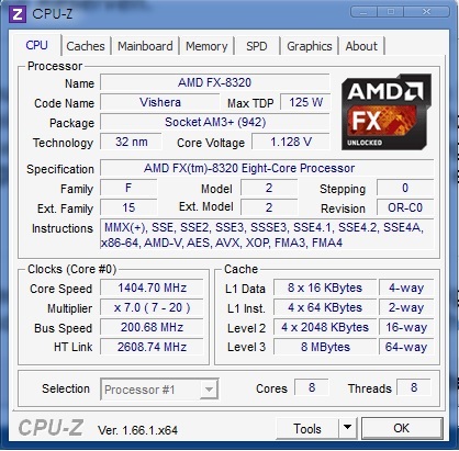

Das musst du mir aber mal genauer erklären wie das geht.Ich habe ein Energiekosten Messgerät von Heitronic an meiner Steckdose und konnte keinen geringeren Verbauch bei 8x3,2 Ghz meines FX 8320 oder sogar 8x3,0 Ghz feststellen.Auch das Abschalten von 2 Kernen brachte keine veringerung des Verbauchs.Lediglich das Undervolten meiner 8320 CPU bei 8x3,5 Ghz@ 1.128 Volt auf dem M5A99X EVO hat etwas weniger Energiehunger hervor gebracht.

Ich habe unter Vollast gemessen und da merke ich doch,das meine ASUS HD7950-DC2T-3GD5-V2 unter Last bei einigen Spielen noch deutlich mehr wie 200 Watt verbraucht, was den Gesamtverbrauch zwischen 300 und 330 Watt maximal ansteigen lässt.Wenn ich auf 4Ghz Overclocke bin ich schon an den 400Watt dran ^^
Dies liegt natürlich auch an den restlich verbauten Hardwarekomponenten meines PCs (1 Samsung SSD und 3 HDD, 3x200mm Lüfter.....)
Mit meinen Undervolting Einstellungen bin ich deswegen sehr zufrieden.Auch wenn ich gewusst habe,das der FX 8 Kerner etwas mehr unter Last verbraucht,so bereue ich den Kauf keinesfalls.

Danke für die Erläuterungen, dann werde ich mich mal nach dem 8320 Umsehen und den bei Bedarf übertakten. Mein Noctua hat ja genügend Reserven :))
Gut dann knall ich ihn direkt auf 4 Ghz :))
