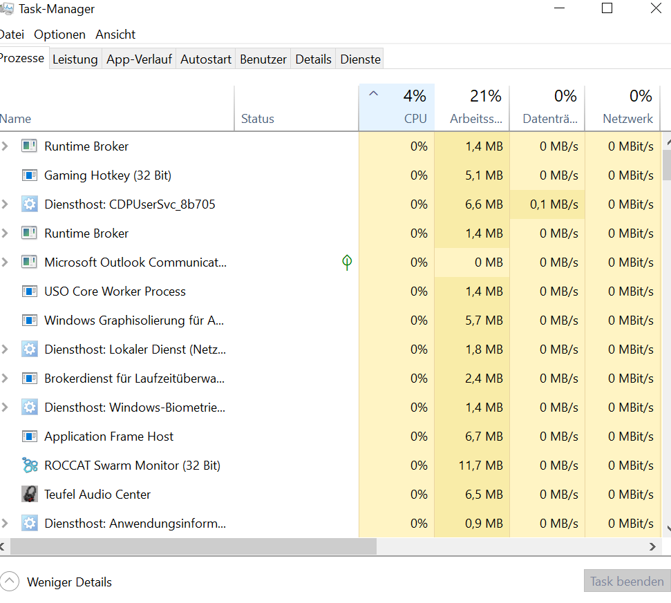

795084
Das sagt der Task Manager
Ja, das sieht dann schwer nach Malware in irgendeiner Form aus.
Installier die Kiste neu.
Sonst braucht der PC keinen Treiber oder irgendeine Software. RivaTuner schon garnicht, der ist total veraltet.
Schau dir CapFrameX an wenn du daten zur Framerate willst.
