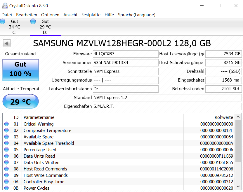

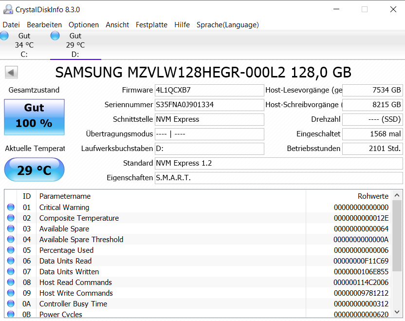

Ja ssd ist drauf da steht halt PCle SSD Storage.
Wie sehe ich genau welche verbaut ist?
genaues modell
Crystal disk info oder hwinfo
notfalls ausbauen und draufgucken
selbiges wäre bei der hdd interessant
vll hat die auch einen weg.

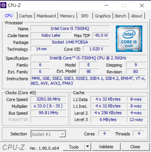

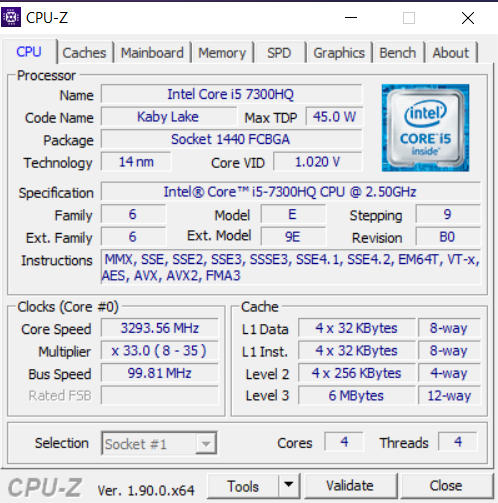

Ich denke, dass die CPU nicht ihren vollen Turbotakt erreicht.
Hatte auch mal ein Problem mit plötzlichen extremen Hängern in Spielen.
Das Problem war, dass durch einen Transport die Kühlerhalterung gebrochen ist und die CPU nicht mehr richtig auf die Kupferfläche vom Kühler auflag.
Bitte kontrolliere mit welchen Takt deine CPU läuft.
Bzw. vergleiche CPU Takt beim flüssigen Spielen und beim "unflüssigen" Spielen.
Wenn beim "unflüssigen" Spielen der Takt viel niedriger ist, dann will die CPU nicht hochtakten.
Meistens ein Problem von zu hohen Temperaturen. Bitte achte, dass der Laptop frei steht und genügend Luft bekommt.
Übertakten wird nicht gehen. Evlt. könnt undervolten die CPU etwas höher Takten lassen, da Kühler und weniger Stromverbrauch.
Edit: CPU-Takt findest du im Taskmanager unter Leistung.

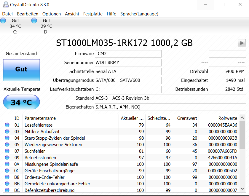

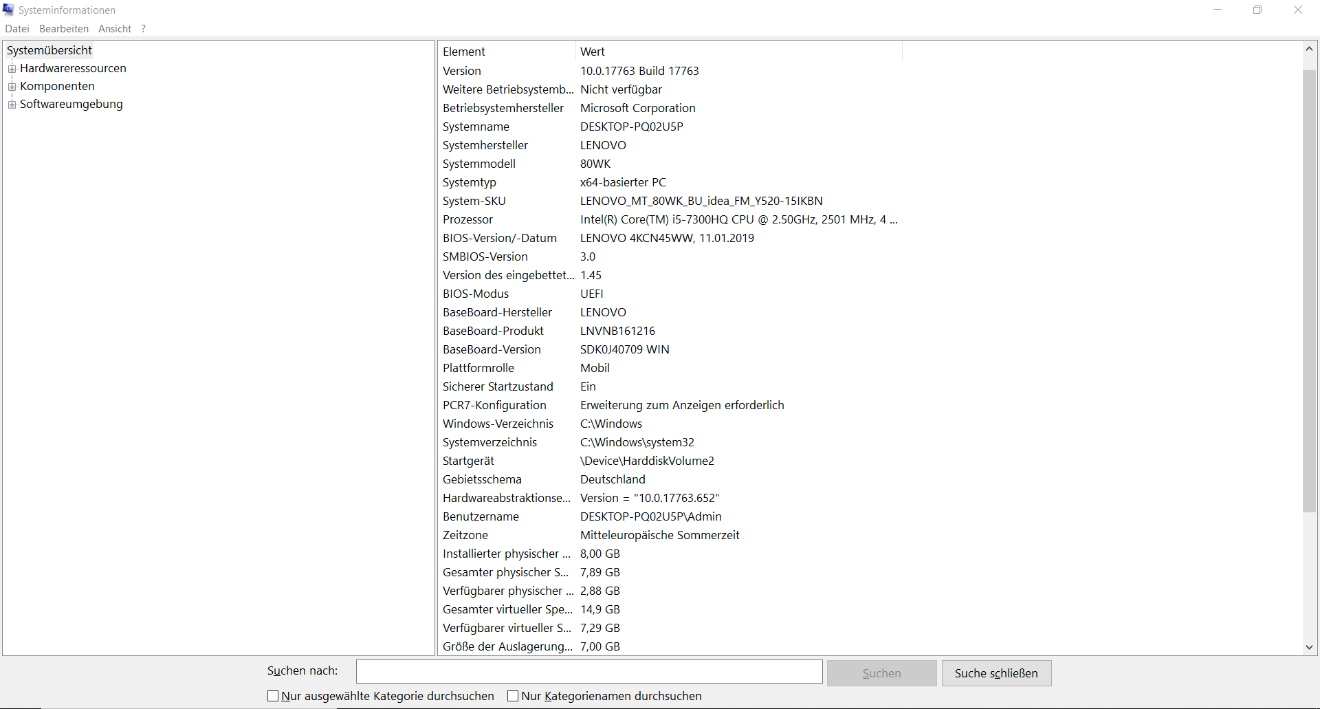

Ich habe MSI Afterburner schon weiss nur nicht wie ich das machen soll.

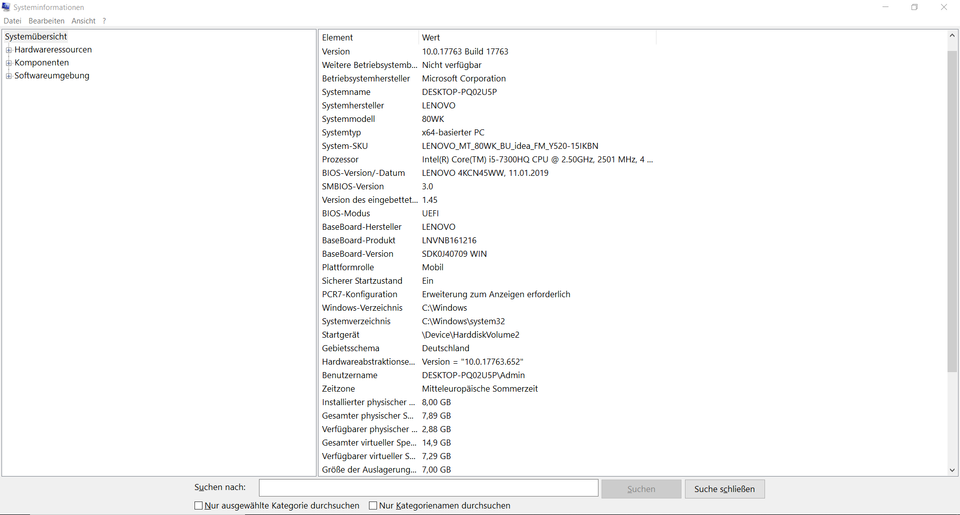

Hier nochmal Infos
Wo genau sieht man das?

Hier GPU Z

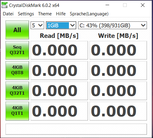

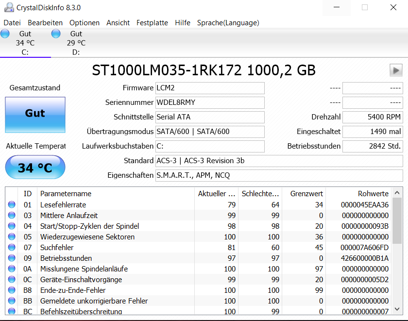

Makaveli94 schrieb:
CrystaldiskINFO nicht Mark ;)
Jamoin
Hier das richtige+

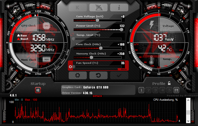

@Makaveli94 okay deswegen der Afterburner.
Aber Afterburner zeichnet keine Werte der CPU auf oder?
Beim Spielen mal HWmonitor im Hintergrund laufen lassen und dann mal alle max. Werte bzgl. Temp, Auslastung usw. durch geben. Gerne auch per Screenshot.
Doch live und danach kann man auch gucken
Unten kann man durchscrollen
