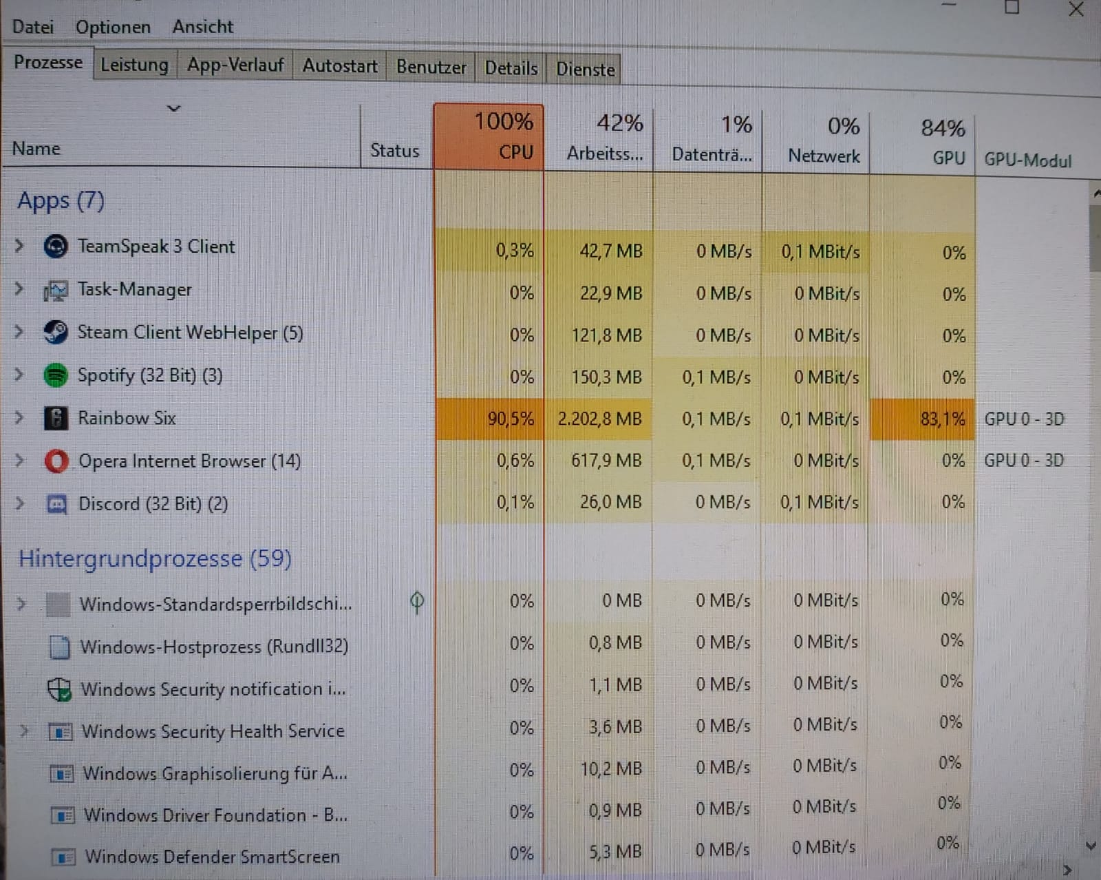

erstmal vorweg ich habe folgendes System:
Intel Core i5-8500
NVIDIA GeForce RTX 2060
16GB (2 x 8GB) DDR4 DRAM 2666MHz C16
630Watt Netzteil
Windows läuft auf ner Intenso SSD und Spiele auf ner HDD
Seit einigen Wochen habe ich das Problem dass ich bei fast allen Spielen extreme CPU und/oder GPU Auslastungen habe.
Getestet habe ich es jetzt mal Beispielsweise bei MW und R6: Egal welche Einstellungen und selbst im Menü läuft die CPU permanent in allen Kernen auf 100%, bei R6 kommt noch dazu dass die GPU auf ~40-60% läuft, bei MW läuft sie z.B permanent auf ~1/2%.
Treiber habe ich schon alle geprüft/aktualisiert und so langsam neigt sich mein wissen auch dem Ende zu. Jemand vielleicht Ideen?
Danke im Voraus .(Sorry für das schlechte Bild)
entstehen dadurch probleme? stimmen die taktraten? nicht dass die CPU voll ausgelastet ist weil sie wegen irgendwas runtertaktet.
Also laut HWinfo
6 Cores auf 3,8 MHz
"System Agent Clock"(was auch immer das ist) auf 900 MHz
GPU Clock ~1900 MHz
GPU Memory Clock 7000 MHz
GPU Video Clock auf ~1800 MHz
Temperaturen sind so zwischen 55-70 Grad
@value24:
puh, 3,8MHz ist aber arg wenig. spaß beiseite, takt passt grundsätzlich, wobei der 8500 eigentlich mit 3,9GHz takten sollte. zeigt auch HWiNFO eine so hohe auslastung an?
Reaktionen: value24
@value24:
puh, 3,8MHz ist aber arg wenig. spaß beiseite, takt passt grundsätzlich, wobei der 8500 eigentlich mit 3,6GHz takten sollte. zeigt auch HWiNFO eine so hohe auslastung an?
Joa ist so bei "guten" 95%
Ich frage mich die ganze Zeit wie es zu dieser extremen Auslastung kommen kann R6 auf low ist ja jetz wohl nicht so eine Herausforderung für die Teile, da hatte ich ja mit meinem alten i5 und der GTX 960 weniger Auslastung :confused_alt: :confused_alt:
