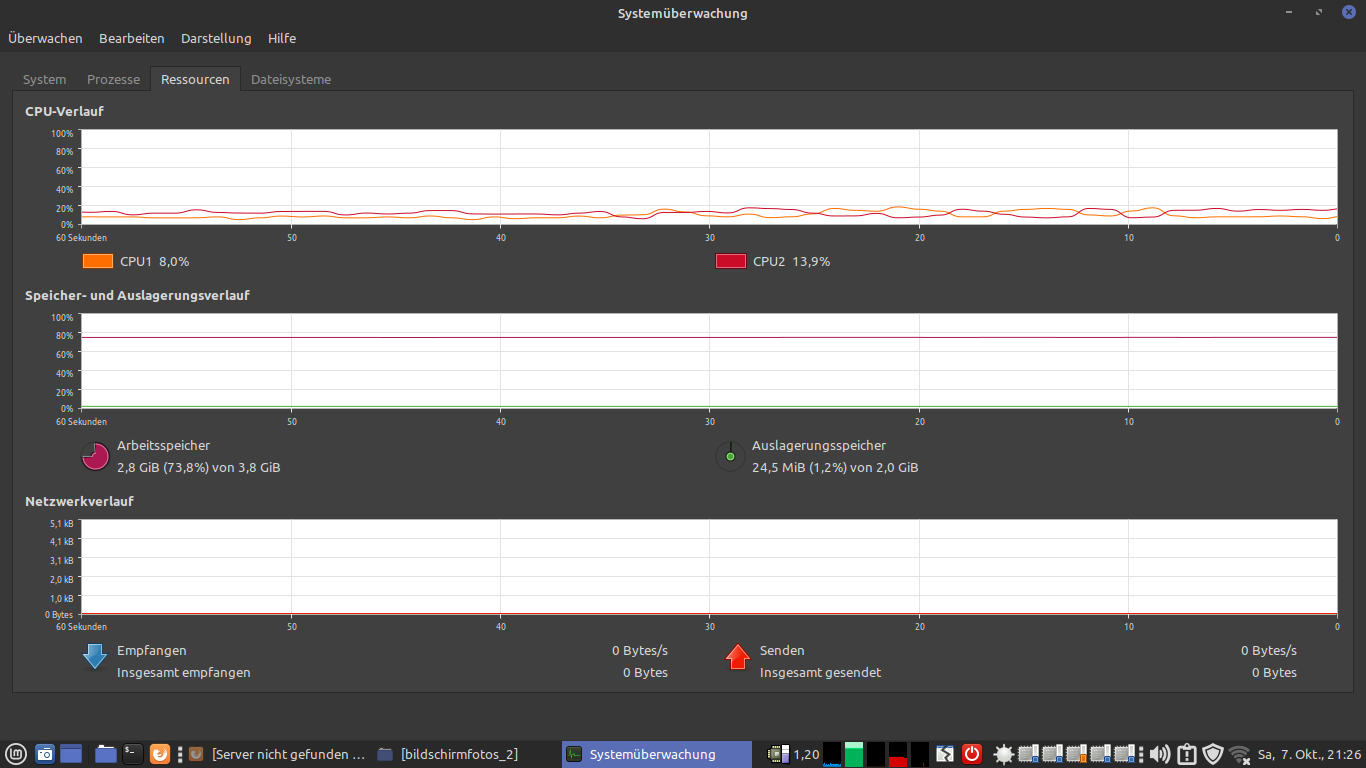

Ich weiß nicht ob es irgendwelchen Erkenntnisse dient, aber hier im Anhang ein Screenshot der Systemüberwachung bei meinem Medion P6618 mit Linux Mint Mate hier im Vergleich zwischen Einstellung "Performance" auf den linken etwa 30 Sekunden, sowie nach Einstellungswechsel nun die Einstellung "Powersafe" auf den rechten etwa 30 Sekunden.
Ich habe den Eindruck, beim niedrigeren Takt auf der rechten Hälfte des Graphen wird zugleich eine leicht höhere CPU-Auslastung (öfter Richtung 20%) aufgezeigt.

Die Drosselung funzt ja. Mit dem Anteil muss bedacht werden, dass der E350 nicht wirklich potent ist - der wird sich für die gleichen Aufgaben sicherlich mehr anstrengen müssen als ein modernerer Prozessor. Daher vielleicht die höhere Auslastung.

Genau das meinte ich, deswegen sind die reinen Prozentangaben mit Vorsicht zu genießen. Wenn Du ein Auto mit 200 PS hast, dann besitzt die benötigte Kraft für sagen wir mal 50 km/h einen anderen Anteil als wenn nur 100 PS zur Verfügung stehen. Ich hoffe es ist klar, was ich damit sagen will...^^
