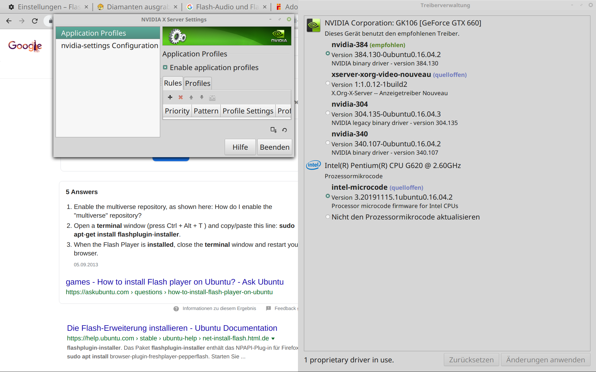

Heute habe ich mal die Live Version von Mint 19.2 ausprobiert, aber da war ein ähnliches Ergebnis zu beobachten - auch meine alte Geforce 660 hat nichts an der Situation geändert (Hardwarebeschleunigung).

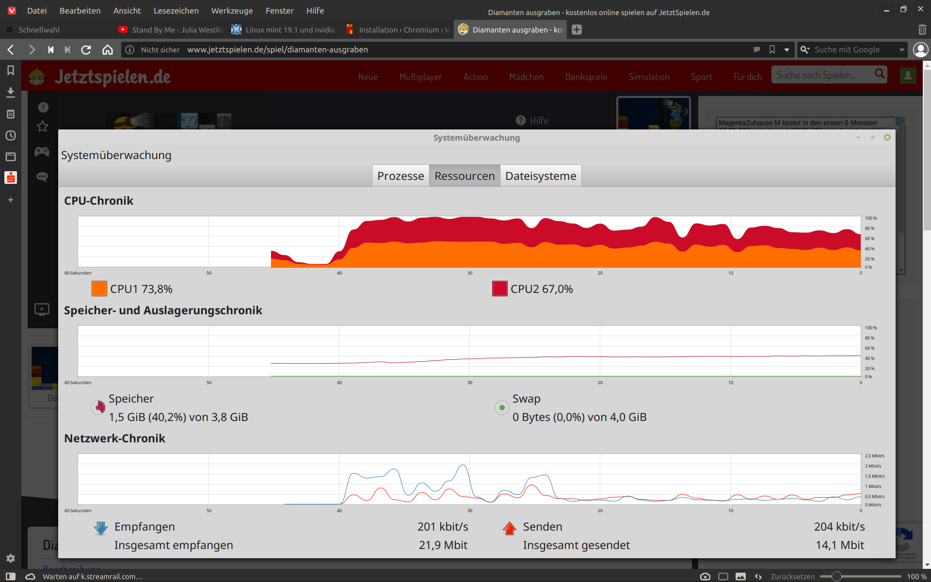

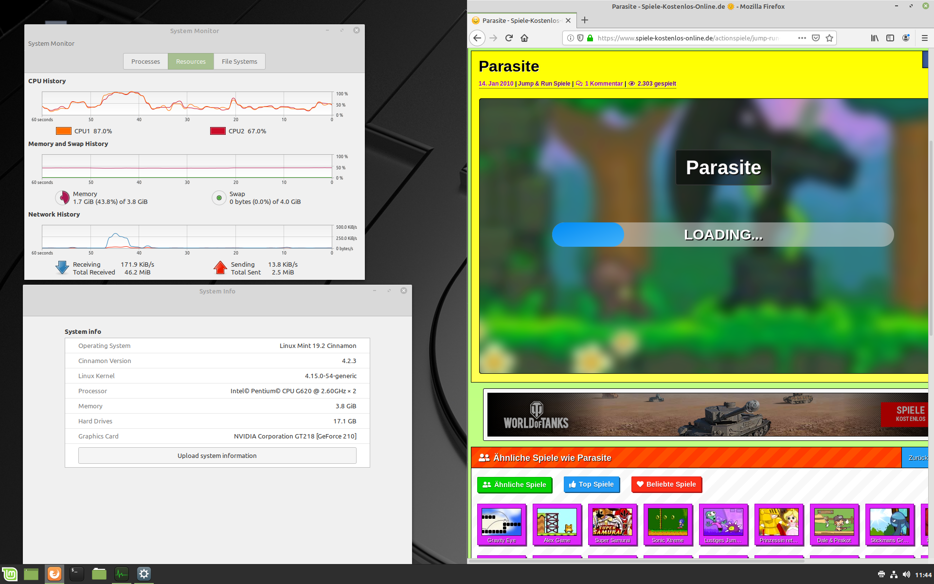

Sein System ist im Anhang verlinkt. Bild 1: Live System, Bild 2: normaler Zustand, wenn mal ein paar Fenster offen sind und Bild 3: Der Treiber von der Geforce 660 (Panel fehlt bei der 210 genauso wie bei der 660)

Mein erster Impuls war auch Youtube, wie du geschrieben hast. Mit top oder htop kannst du im Terminal die laufenden Prozesse beobachten und ggf. den problematischen Prozess identifizieren. Du könntest nacheinander verschiedene Dinge starten oder schließen und so ausschließen, ob ein Video bzw. der Codec schuld ist. Mit "Statistiken für Nerds" (Rechtsklick auf das laufende Video) siehst du auch welcher Codec aktuell verwendet wird. Ggf. kannst du mit der Browser Erweiterung h264ify ein h264 Video anfordern.
Deine Geforce 660 ist leider nicht mehr taufrisch (edit: und unterstützt kein VP9).
https://developer.nvidia.com/video-encode-decode-gpu-support-matrix
Reaktionen: Tranceport
Danke, an top hab ich nicht gedacht. Und nein, die Geforce ist nicht mehr frisch, aber verglichen mit Office-Pc fast schon überdimensioniert.
Nicht nur youtube, auch Flash oder Netflix (Firefox).
im "system monitor" unter "processes" einfach nach "% cpu" sortieren und den schuldigen ausfindig machen. ich vermute den firefox mit den browserspielen.
hardware-dekodierung im browser funktioniert sowieso nicht, egal ob h264 oder vp9. h264 sollte aber etwas weniger cpu-intensiv sein, daher macht h264ify für youtube noch sinn. im zweifelsfall eine geringe auflösung auswählen.
netflix hat zusätzlich noch das problem der extra cpu-last durch das drm. irgendwann will der alte dualcore dann nicht mehr...
Ist egal, wie stark die Graka ist. Wenn Hardware Dekodierung nicht funktioniert, wird sie ja nicht genutzt ;) Also muss die CPU die Arbeit leisten! Das ist eben das Problem mit alten Grakas und neuen Videocodecs!
Du könntest durch eine andere DE als Cinnamon vermutlich noch etwas Leistung einsparen. Aber der Browser wird auch da vermutlich den Löwenanteil ausmachen, kannst aber ja mit nem Liveboot von Mint XFCE vergleichen ob das besser funktioniert (Und ob XFCE auch eine Option wäre).
Man könnte noch Chromium als Browser probieren, um nen anderen Dekodierer zu verwenden. Ändert aber im Kern nichts.
