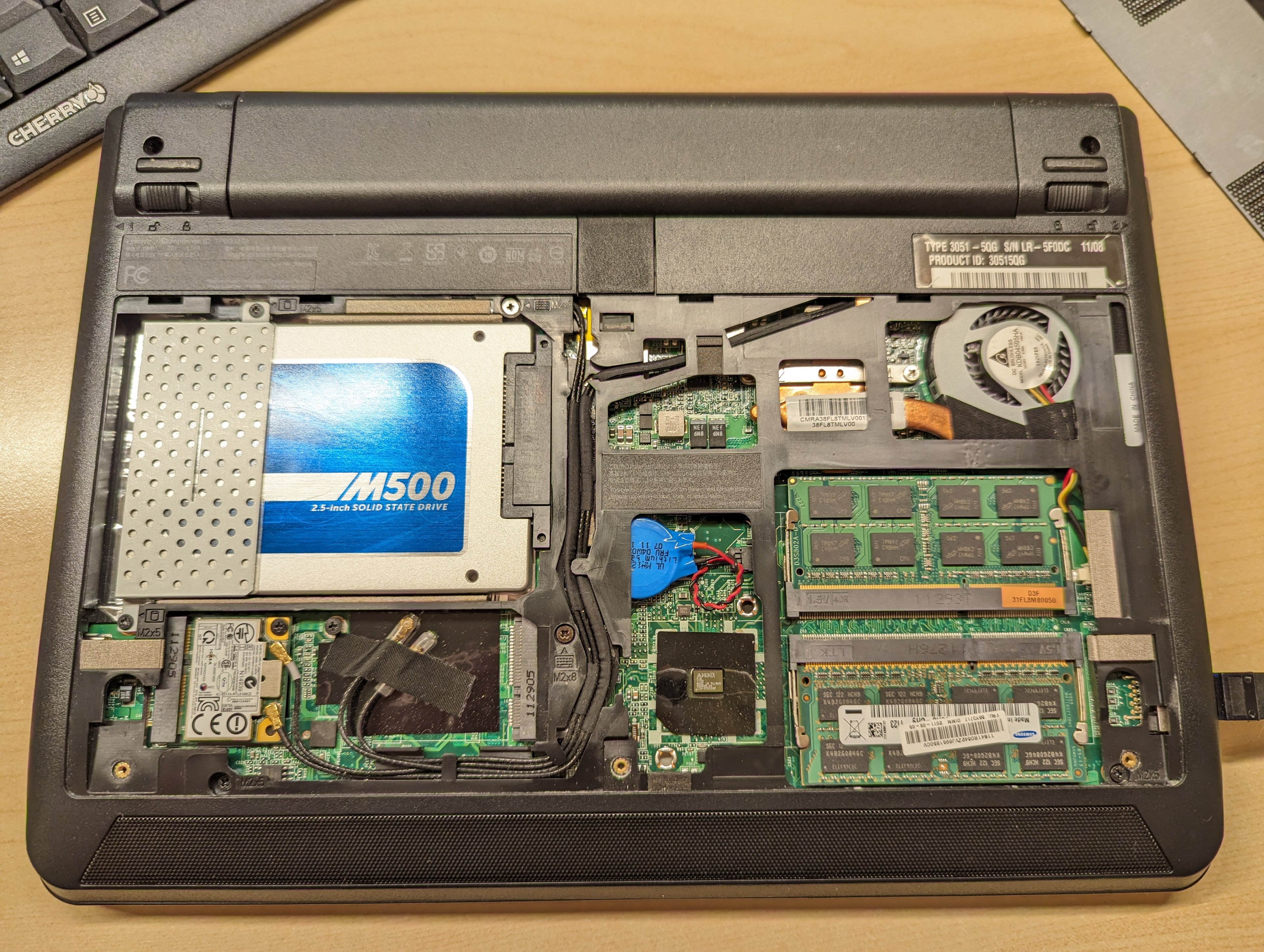

Für Idle ist 60°C+ schon eigenartig. Ich würde mal nachschauen, ob der Lüfter verdreckt ist. Wenn Du nicht aufschrauben willst, mindestens mit dem Staubsauger mal beide Öffnungen ansaugen.
Kannst Du den Lüfteranstieg (Dynamik) deutlich hören? Ordentlich Luftstrom fühlbar? Nicht dass er hängt oder defekt ist.
Nein, der Lüfter ist völlig ok, der geht erst auch da an, wo ich ihn mit Thinkfan eingestellt habe. Unter Win 8.1 konnte ich mit dem Notebook unter OpenOffice bei 50% Prozessor-Limit völlig passiv arbeiten. Bei Win 10 ist das etwas schwieriger, aber auch machbar. Bei beiden mit Temps um die 60° rum. Daher wundert es mich eben, dass es bei Mint nicht geht - da liege ich schnell bei 70° und der Lüfter geht an.
